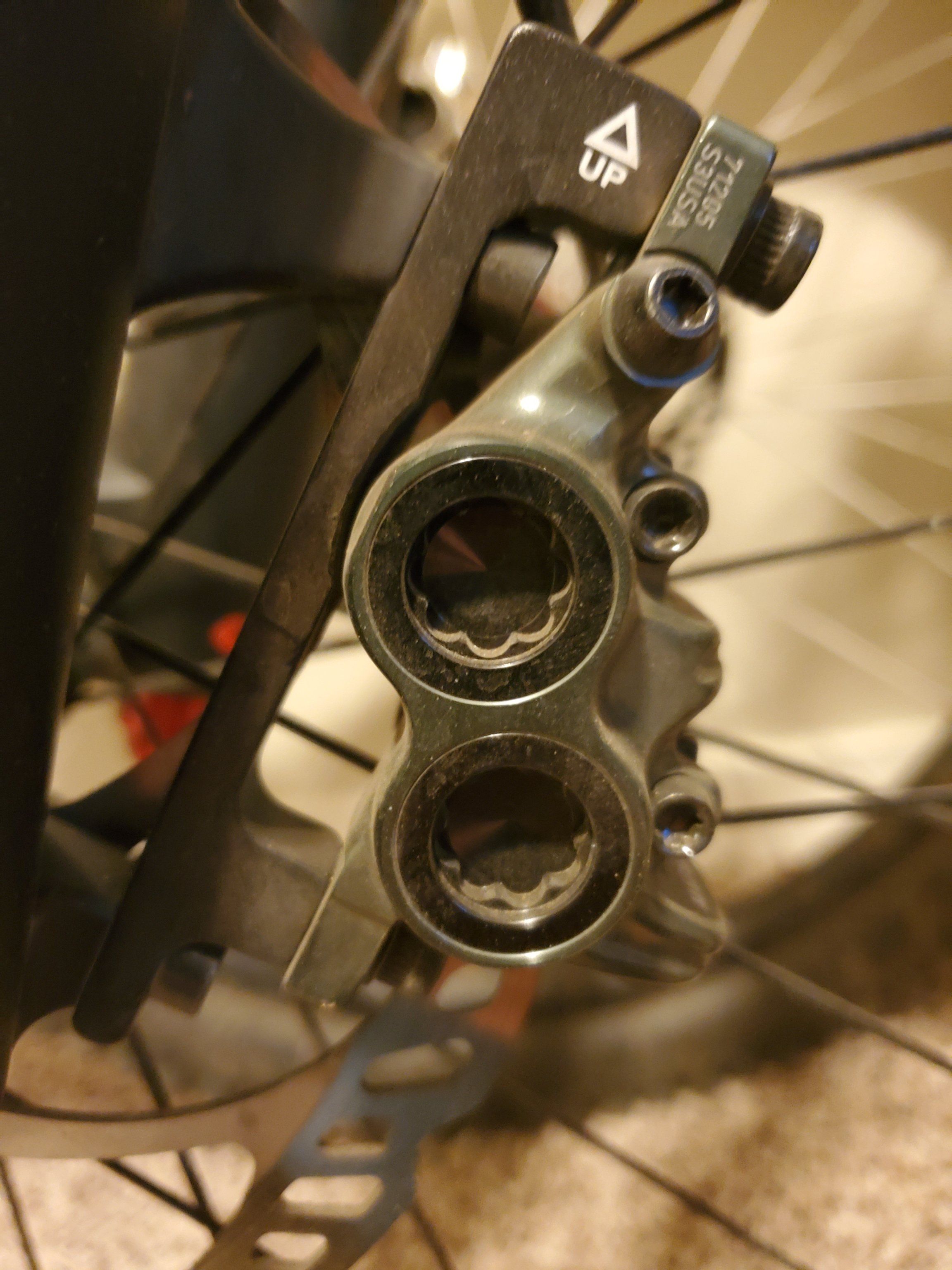

Wenn es daran liegt, ich hab mir keinen neuen Adapter gekauft und es einfach ein wenig weggeschliffen.

Bei dir liegt es ja daran, dass du den Shimano Adapter für den Magura Bremssattel verwendest. Bei ihm, weil er an einer PM7 Aufnahme einen Adapter von PM6 auf 203 verwenden möchte.
Hatte die Lyrik früher nicht eine PM6 Aufnahme? Aber eigentlich sinnvoll auf PM7 zu gehen, wer fährt bei so einer Gabel schon 160 vorne? Ich find aber die PM6 auf 203 Adapter irgendwie immer schöner, auch irgendwie zum Einstellen angenehmer.
On the photo is probably Lyrik 2017 (direct mount 160 mm) for 203 mm you need (https://www.bike-discount.de/en/buy/shimano-adaptor-sm-ma-f203p-p-front-203mm-postmount-26819)
But new Lyrik Boost 2018 have 180 mm direct mount.....so for 2018 and newer Lyrik forks you need the same adaptor as for the rear for 203 mm (https://www.bike-discount.de/en/buy/shimano-adapter-front-180mm-to-203mm-sm-ma-f203p-pm-522512)....
I don't know why RockShox made this change. I prefer 160 to 203 mm adaptor because it doesn't require washers....
Weiß ich gar nicht, ich glaube meine ist von 2017. Ist wie du richtig angenommen hast auf 180mm Federweg und als ich die Magura dranschrauben wollte mit 203mm hatte ich diesen Adapter übrig. Wollte schon fast den richtigen bestellen, als ich mir das genauer anschaute und dachte, die 1,5mm schleife ich einfach weg.

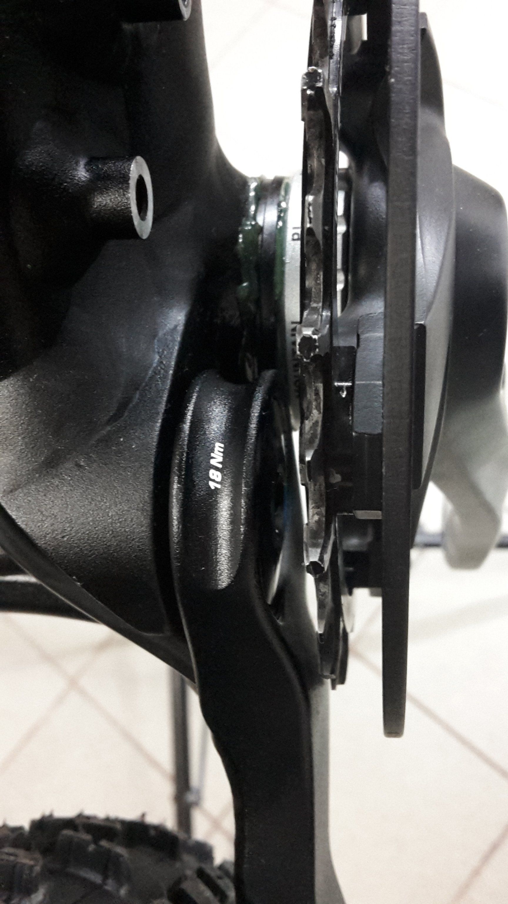

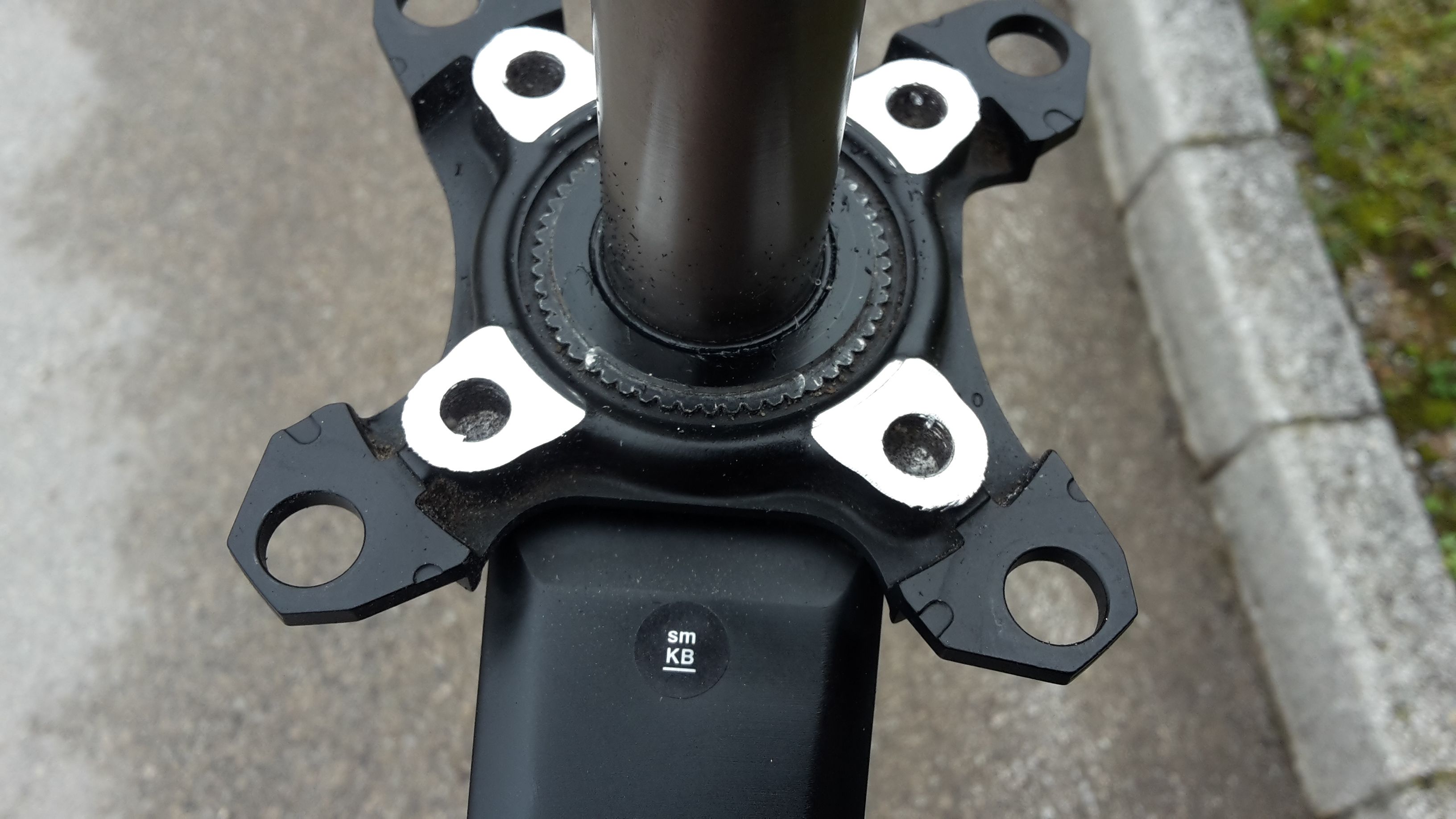

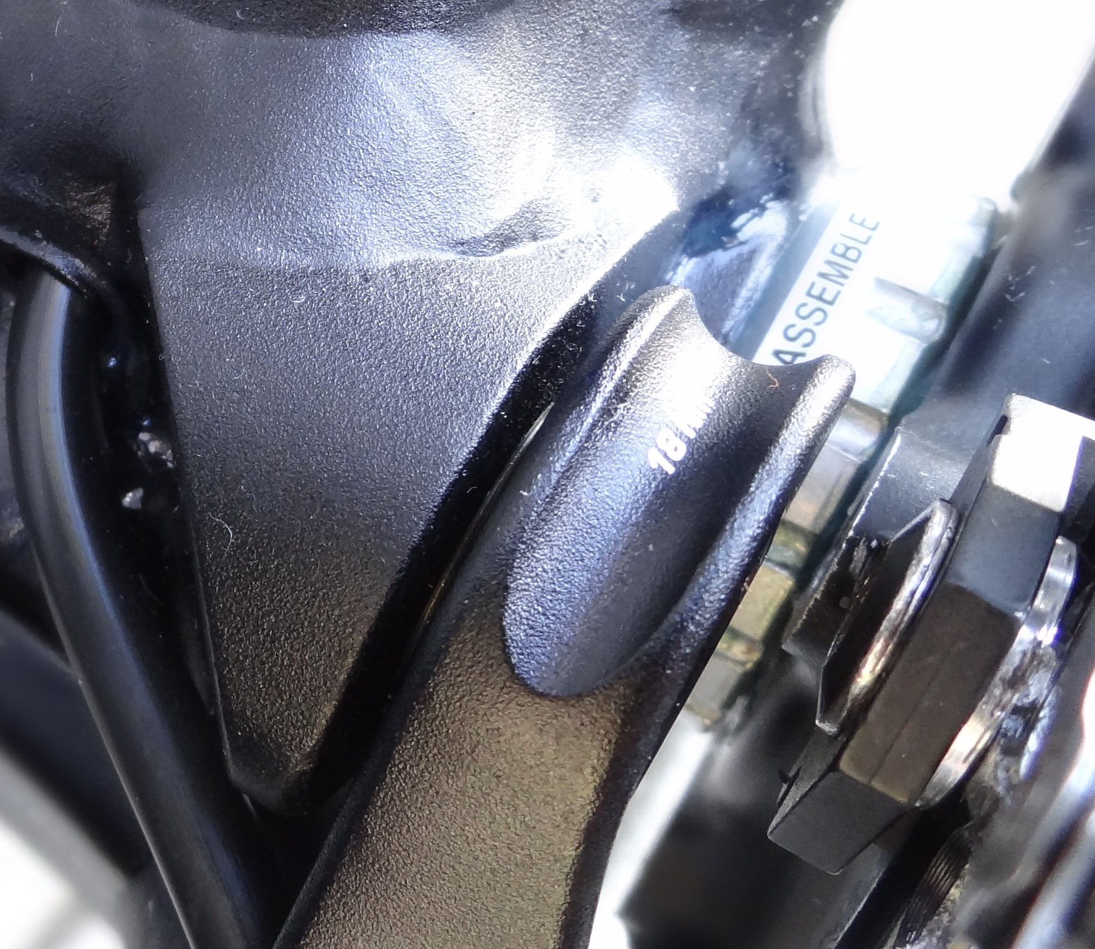

It depends on the crank version.....I think XT triple crankset with 22T on 601 MK4 is not possible.... it will work with boost double crankset (werksmachine is supplied with 2x11 Shimano XT - boost)
For example: It is not easy to mount XT triple crankset with bash - I had to machine (cut off) part of grany gear mounts crankset machined tabs.jpg and play with Bottom Bracket spacers - I ended up with no spacer on the drive side and chainring mounted on right side of crank....

Thanks for the answer!
Have you ever tried to use the SCS Chainguide with this combination?
Guess I'll try the double crankset boost version.
