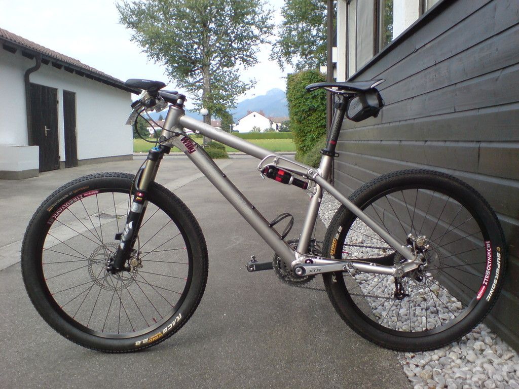

Joh,danke euch für die Blumen:daumen:!
Das freut mich,da bringt das gleich doppelt so viel Spaß....
Zu der Gabel,da war neben dem Kronenlockout Bedingung das sie noch ne IS2000 Aufnahme hat,weil ich meine kleine schwarze Mono Mini unbedingt behalten wollte!
Außerdem:Hinten IS,dann vorn auch IS!
Adapter an den Bremssätteln,sowie X Hebel am Lenker+Leitungswirrwarr kommen für mich außerdem überhaupt nicht in Frage,weil ich auf ne cleane Optik stehe...
Da war für mich die Reba Worldcup absolut erste Wahl,obendrein auch noch komplett neu inner Bucht geschossen,in dieser Ausführung ein absoluter Glücksgriff!Zumal das Gewicht mit knapp 1500g echt ne Ansage ist....
Der Lrs ist sicher nicht der leichteste(1480g),aber mit den ChrisKing Naben für mich absolut unumstritten,da technisch und funktionell einfach der Maßstab,wie ich finde!Vom Sound mal ganz abgesehen:love::D....
Da das Gewicht dort außerdem zentriert ist fällts merklich auch nicht so auf beim fahren.
Die Felgen sind für Carbonclincher recht leicht(Ziemlich genau 300g)und haben eine traumhafte Verarbeitung!Ich hoffe,die halten auch so gut ,wie sie aussehen.....
Bremshebel,muß ich sagen,hatt ich schon die Hope X2 Racehebel und war von dem technischen Aufbau eher enttäscht!
Klar,das Mindergewicht muß irgendwo herkommen,aber zu kurze Hebel und das doch erhebliche Spiel dieser im Neuzustand sagten mir irgendwie überhaupt nicht zu!Die windige Sicherung mit dem Seegeringen an den Hebeln fand ich ebenfalls fragwürdig....
Optik+Gewicht ist eben doch nicht alles,aufs Detail+Funktion kommts letztendlich an und dafür riskier ich dann gern mal 60g/Hebel mehr,wenn am Ende dann alles stimmt!
Mal abgesehen davon,das ich zusätzlich meine XTR 970-Shifter mit Hope-Matchmakern verbauen konnte,weiterer+Punkt für die Techhebel!
Druckpunkt war mir auch zu schwammig,bei den Techhebeln verstellbar,aber nicht nötig,da von vornherein super Druckpunkt!
Optisch+Technisch gefallen mir die Techhebel,aber erst nachdem ich sie in den Händen hielt,außerdem um längen besser!
Da ist sie wieder,die unverwechselbare Hopetechnik,eine Augenweide und technischer Leckerbissen....
Insgesamt ist das Teil auch zum fahren gedacht,daher Leichtbau mit Sinn und Verstand,bzw.mit genug guten eigenen "Erfahrungen";)!

Gewicht:Nur leichte 9,5kg!
