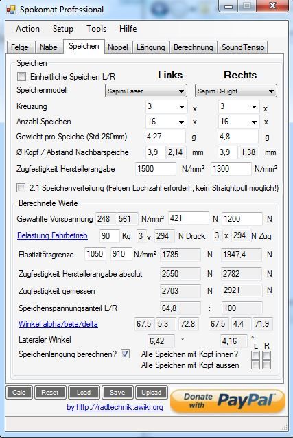

Die Velocity Aileron haben ja versetzte Speichenlöcher. Das habe ich beim Spokomat (L +2mm / R -2mm) eingegeben. Ist das richtig?
Ich lade mal den Export hoch: Hab ich da irgendwo einen groben Schnitzer drin? Ich komme nämlich auf andere Werte für das VR.
Kannst Du da mal drüber schauen?
Zur Info:
HR OLD= 136, weil da ein Roadfreilauf auf der Nabe ist, da ich am crosser eine DI2-Ultegra fahre
Der Spokomat lässt nur txt-Format zu als Export. Daher hier die einzelnen Masken als jpg.

Hallo,
hab gerade Deine txt-Daten überprüft. Einen kleinen Fehler habe ich entdeckt: da die Felge nicht asymmetrisch ist, Musst Du die seitlich versetzten Löcher beide positiv eintragen. Und noch was: beim Vorderrad kannst du bei den Speichen mehr Spannung draufgeben, ruhig 1100N.
Bei den Naben hatte ich die schon gespeicherten Werte übernommen, Du hast sie aber custom eingegeben, daher vielleicht auch kleine Unterschiede.
Und klar, die Revos und Laser sind praktisch identisch! aber: die einen gibt es halt in geraden, die anderen in ungeraden Längen. Und ein Shop hat die einen, ein anderer die andern. Daher habe ich Dir beide Optionen genannt.
also, mit den korrigierten Daten von Dir würde ich jetzt folgende Speichen nehmen:
HR links: 282 Revo oder 283 Laser
HR rechts: 282 D-Light
VR links: 281 Laser (bei D-Light oder Revos würde ich hier auf 280 gehen)
VR rechts: 283 Laser (bei Revos würde ich auf 282 gehen)
und: letztendlich ist es immer ein Kompromiss mit den Längen, sofern man nicht alle Speichen in 1mm-Schritten zur Verfügung hat. Und bei diesem Kompromiss wähle ich immer eher die kürzere Länge, da ich nicht leiden kann, wenn Speichen über den Nippel herausstehen und das Speichengewinde schon fast zu Ende ist.
