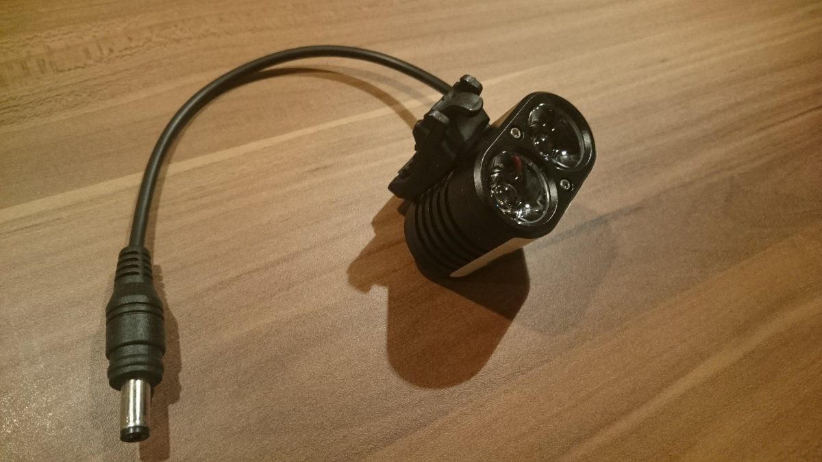

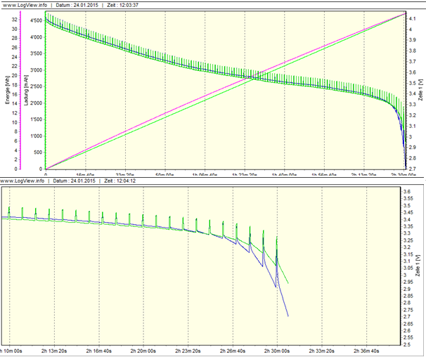

Hhhhm bin etwas von der Yinding von DX entäuscht. Sie ist kleiner als die von Fasttech und dementsprechend passen eine Linsen nocht, hat keine Dichtung und die Befestigung ist nocht so "elegant". D.h. kein Dichtungsring um den Kopf drehen zu können. Dafür scheint der mitgelieferte Akku i.O. zu sein

Meine Yinding von GearBest ist gestern auch gut angekommen.
Wird zwar ziemlich warm, aber ein tolles Teil !

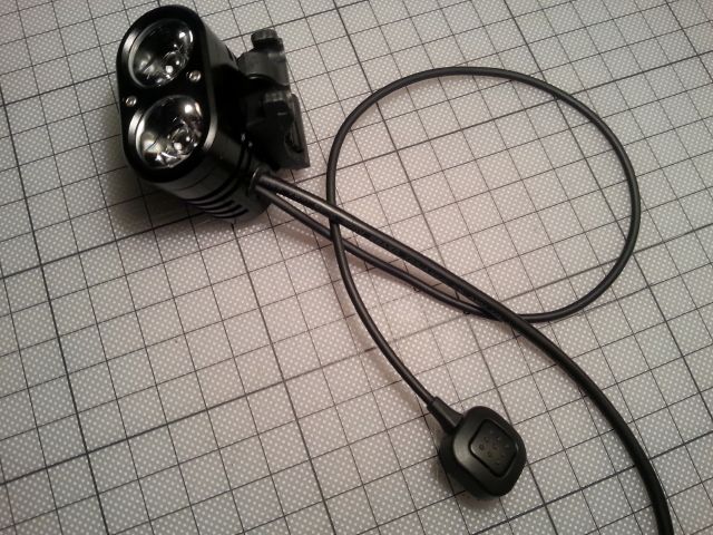

Für etwas mehr Komfort (am Helm), habe ich noch den Taster nachgerüstet. :D

Sieht toll aus! Hast du einen Link fuer den Taster? Der alte Link aus dem Thread versendet nicht mehr nach Deutschland.

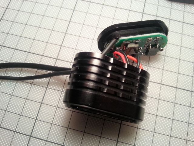

Hast du den parallel zum vorhandenen angeloetet?
Such nach "Finger-PTT" :winken:(ich hab ihn aus so einem billig Set von amazon)
Ja, "einfach" parallel dazu gelötet (wo Yinding auf der Platine steht)
Löten ist etwas tricky, weils zwei sehr dünne Litzendrähte sind; einer davon mit Lack, den man erst etwas abkratzen muss, damit Lötzinn hält (anschließend noch mit Kleber gesichert)
Weiters muss man im Eck wo das Kabel auf die Rückseite führt, sowohl von der Platine, als auch vom Gehäuse bischen etwas wegdremeln (ebenso das Loch für die Gummitülle vergrößern)
