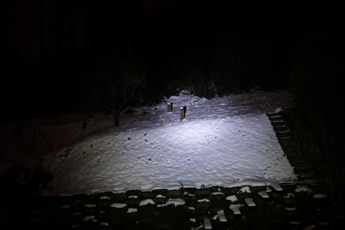

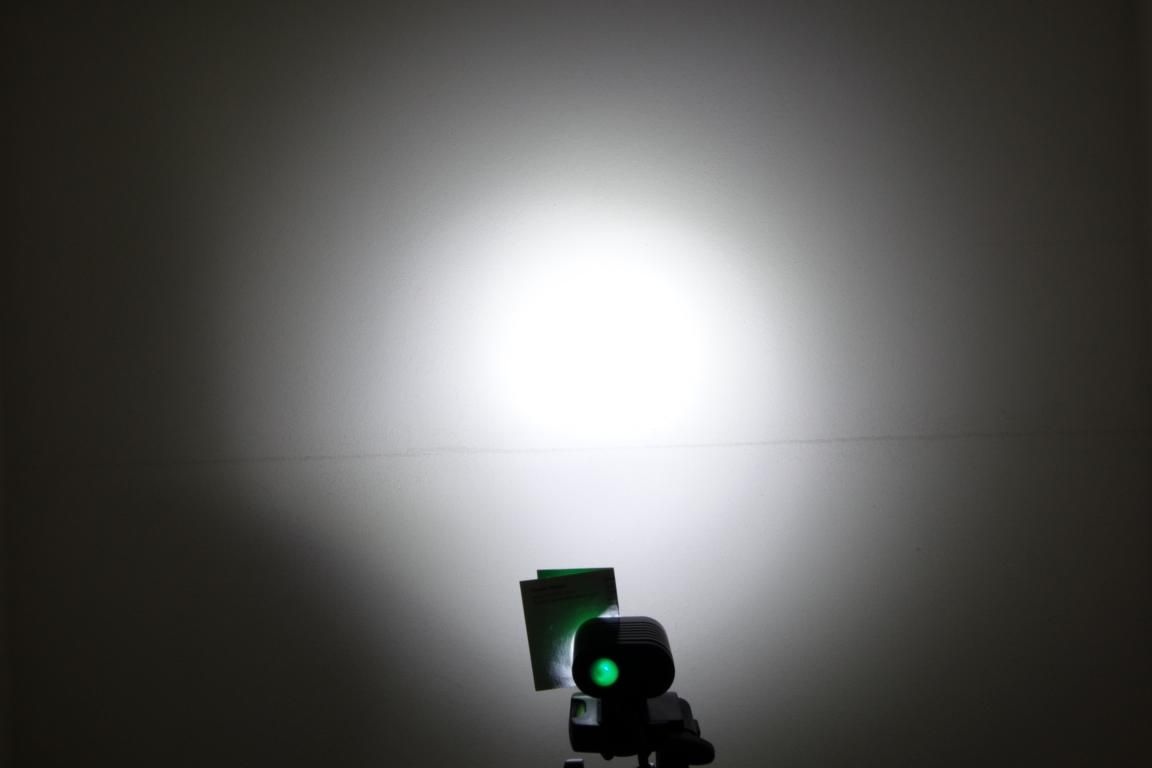

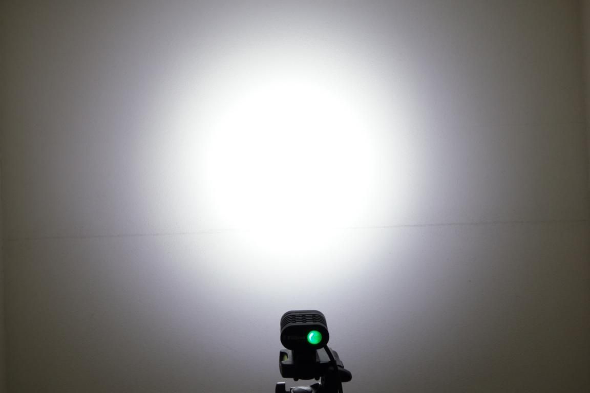

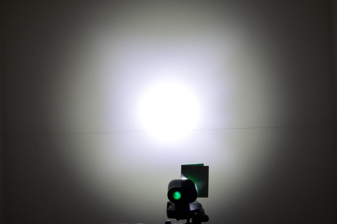

Habe mal meine Lampen draussen und gegen eine Wand getestet. Die SS X2 benötigt auf maximaler Helligkeit nur ca. die Hälfte der YinDings. Zum Vergleich habe ich (draussen) meine alte 4x XML und meinen modifizierten 7x XML Taschenlampenkopf herangezogen.
Die Originalbilder sind unter http://fotos.mtb-news.de/s/73270 zu sehen
K.A. ob ich die ganze Photographie der Lichtkegel richtig angegangen bin :))
Wenn nein, lasse ich mich gerne eines Besseren belehren
_________________________
Sony DSC-RX100
1/4 s ƒ/1.8 10.4 mm ISO 400 für aussen
Sony DSC-RX100
1/4 s ƒ/10 10.4 mm ISO 400 für innen
Welche Linse hast du bei custum Yinding verbaut?Bei deinen Bildern kenne ich Mich bei der Beschreibung nicht genau aus.Vielleicht noch Gehäuse beschreiben.Danke sehr für die Shots.
Die YD ist die Billigversion von Lightmalls der Yinding von DX.com also die, welche den "perfekten Wärmeübergang" hat.
SS X2 ist die SolarStrom X2 von Lightmalls
Linsen kommen von einem GU10 3x1W Lampenkopf welcher ich bei DX.com bestellte.
