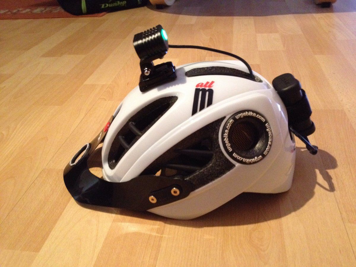

Lupine Piko/Gemini Duo Clone
Ich habe alles auf xt30 Anschlüsse geändert und an der Yinding den kleinen Lupine Akku dran. Macht sich gut am Helm. Ist bestimmt nicht wasserdicht aber einige Ausfahrten bei leichtem Regen hat es schon überstanden...
Anhang anzeigen 446060 Anhang anzeigen 446061
DH du hast die Yinding nicht geöffnet, sondern das Kabel am Akku abgezwickt und einen anderen Stecker dran gelötet. Würdest du dann davon abraten die Yinding zu öffnen? Oder kann man da nicht so viel kaputt machen.
Ich habe am Akku eine XT30 Buchse angelötet und an der Yinding den passenden XT30 Stecker. So bin ich auch bei meinen anderen Lampenköpfen und Akkus vorgegangen. Damit ist alles untereinander austauschbar und ansteckbar. Netzteil hat auch einen XT30 Stecker bekommen. Glaub nicht, dass du an der Yinding viel kaputt machen kannst, wenn du nicht 2 linke Daumen hast...
Ist weniger schlimm als gedacht, aber man sollte sorgfältig arbeiten.
Habe meine drei YD Köpfe auf Sigmastecker geändert, aber komplett die Anschlusskabel getauscht.
Dazu muss man den Lampenkopf komplett zerlegen.
Sind dann nur zwei Lötpunkte auf der Platine.
Pro Lampenkopf war das etwa ne halbe Stunde Arbeit.
Werde das irgendwann nochmal machen, da ich noch nen externen Kabeltaster als Remote nachrüsten will.
