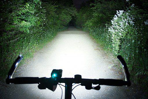

Hier nochmal ein Vergleich!
Dank an GJHS für die Shots!

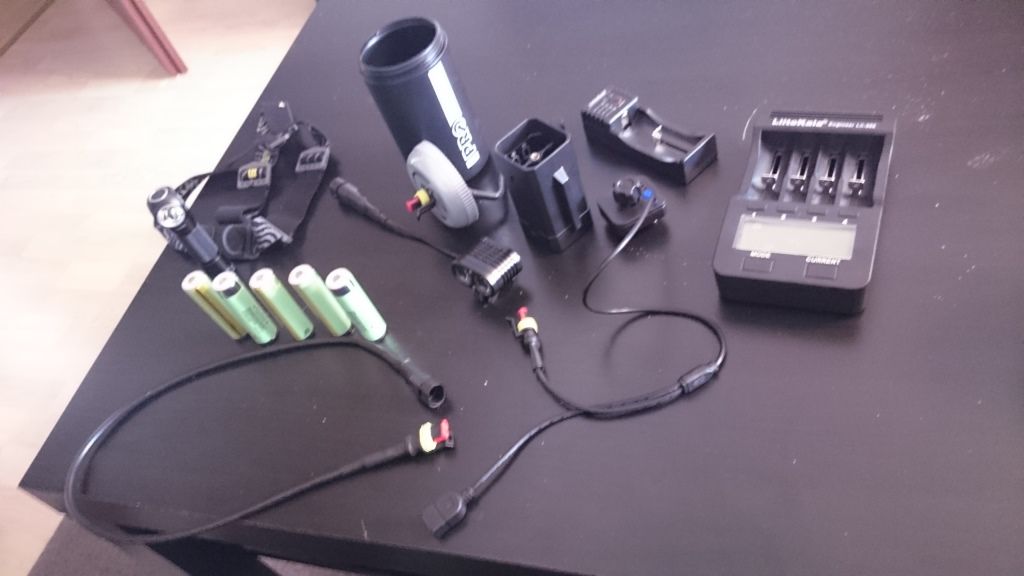

Also, meine Ausrüstung ist komlett eingetroffen und umgebastelt. Ich hab alles kleinweise bei den günstigsten Anbietern bestellt und muss sagen ich bin zufrieden :) Hat natürlich ein bisschen gedauert bis alles da war, aber angekommen ist alles :)
Erfahrungsberichte gibts sobald meine Federelemente wieder da sind und ich auch damit fahren kann ;)
Ich hab mich nach längerer Recherche für nachfolgendes Equipment entschieden, da ich auch eine Stirnlampe wollte, die ich gut für Outdoor, Arbeit usw. verwenden kann (ich wollte dafür unbedingt eine Lampe mit einem integrierten Akku). Die Akkus mit dem Wechselgehäuse deswegen weil ich denke, dass Akkus in einem Lader einfach besser und vor allem gleichmäßiger geladen werden (und ich brauchte so und anders ein Ladegerät). Als Akkus hab ich mir die Protected Panasonic mit 3400 mAh gegönnt. Anscheinend sind das bezüglich Preis Leistung recht gute Zellen. Den kleinen Lader habe ich bestellt, weil der als Stromquelle USB nutzt und das wenn ich Unterwegs bin auch mit einer Powerbank und im Auto klappt (vor allem für die kleine Lampe mit nur einem Akku). Die Stecker hab ich auf einen Superseal Klon umgebaut. Die waren einfach sehr günstig und daher hab ich die gleich mit der Lampe mitbestellt. Damit die gelben Dichtungen gut abschließen muss man halt über die einzelnen Leitungen gleich mal einen Schrumpfschlauch drüber geben, hat aber denke ich gut geklappt. Die Werkzeugflasche als Akkuhalter ist denk ich selbsterklärend ;)
Ich glaub es ist ein ganz nettes und vielseitiges Set. Am meisten hat mich die Nitecore HC30 überrascht. Die reicht für die Auffahrt auch auf der zweithellsten Stufe denk ich auch schon und als Allround Stirnlampe begeistert sie mich wirklich sehr. Zur Lichtfarbe kann ich schon sagen, dass die Nitecore deutlich blauer bzw. kälter ist als die Yinding (GB neutral white). Mal kucken wie sich die Kombi dann am Trail macht.
Das Ladegerät scheint anscheinend auch recht gut zu sein. Für LiIonen super, bei NimH stoppt es etwas bald (ist mir aber ehrlich gesagt egal wenn 50 mAh weniger in den Akkus meiner Funkmaus sind ;) )
So jetz noch das Bild:
