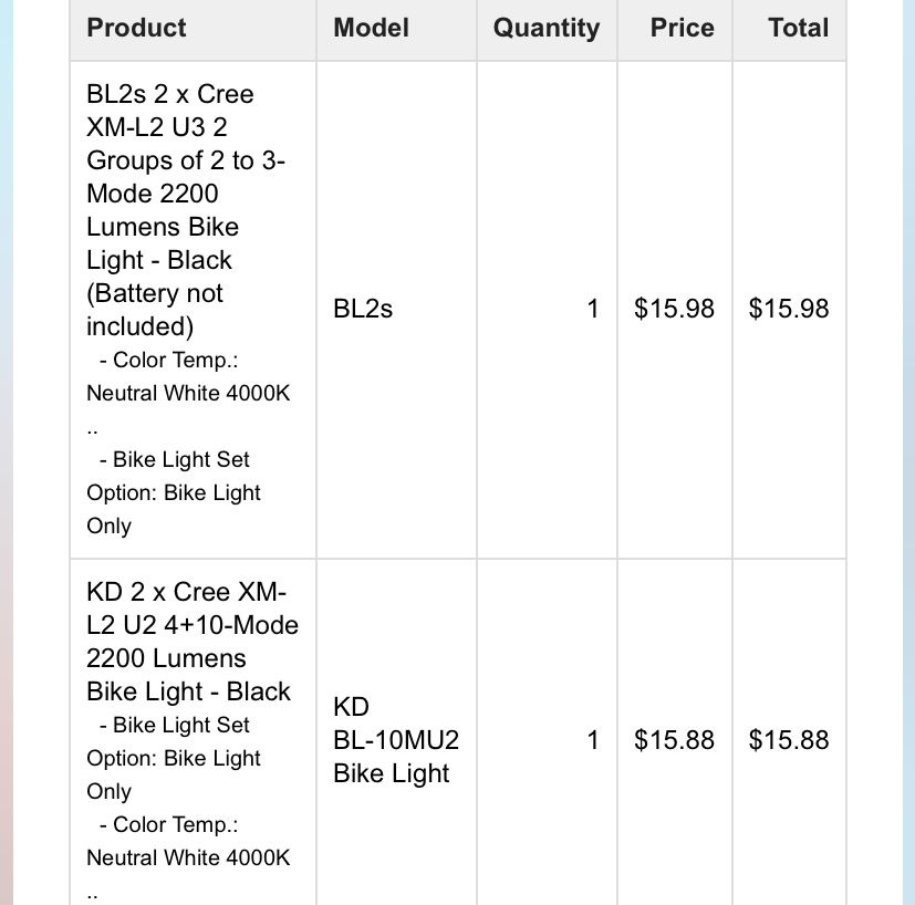

Hallo zusammen,
hatte hier im Februar mitgelesen und mir dann u.a. 2x Lampen am 28.02. bei Kaidomain bestellt, Bezahlung per Paypal. Seither KEINE Ware erhalten... Zwischenzeitlich hatte ich den Lieferanten mehrmals angeschrieben - ohne Erfolg.
Heute habe ich die Angelegenheit bei Paypal gemeldet!
Könnt ihr mir ein alternatives Produkt oder einen anderen Händler empfehlen? Die Akkus und Streuscheiben habe ich schon seit März hier rumliegen...
Hier ein Screenshot der bestellten Lampen.
Danke schon einmal für eure Hilfe
