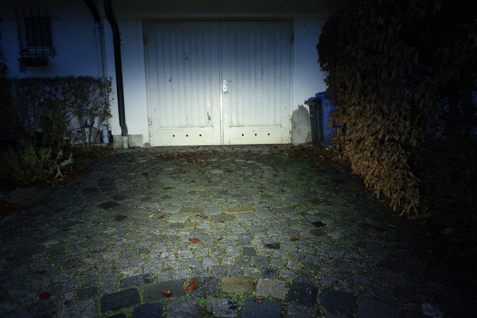

Bin derzeit auch am Linsen testen. Die hatte ich alle gleich bei Kaidomain mitbestellt. In die KD2 passen Linsen mit 20mm Durchmesser, da wurde hier schonmal was von 21mm geschrieben, das ist falsch.
Ich habe (von links nach rechts) folgende probiert:
http://kaidomain.com/Flashlight-DIY...-SSC-LED-Optical-Lens?sort=p.length&order=ASC
Die streut vertikal zu viel, ist nix gescheites...
http://kaidomain.com/Flashlight-DIY...triped-Glass-Lens-1pc?sort=p.length&order=ASCNicht schlecht, aber streut mir persönlich schon fast zu breit.
http://kaidomain.com/Flashlight-DIY...Pinstriped-Glass-Lens?sort=p.length&order=ASCDie 'Pinstripe' find ich klasse. Ist auch vorne schräg, so dass das Licht nach unten gelenkt wird. Die verwende ich am Lenker.
Ganz rechts noch die 15Grad Originallinse.
Mit den 1,5mm starken O-Ringen lässt sich die geringere Tiefe der Linsen perfekt ausgleichen.
Hab mal versucht heute im Morgengrauen ein paar Vergleichsfotos zu machen, die 'Pinstripe' vs. die 15Grad Original. Die Bilder hab ich mit manueller Belichtungseinstellung gemacht und bewusst unterbelichtet. In Wirklichkeit war es bereits viel heller. So waren aber die Lichtkegel besser zu erkennen.
Gruß, Ralf
