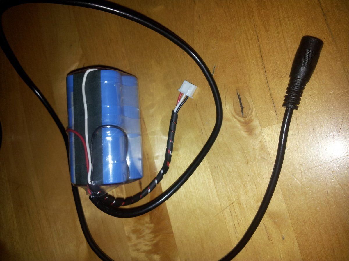

Hier mein Chinaböller mit frisch angebratenem Balanceranschluss:
Funzt 100%ig und mein Ladegerät hat doch ein LiIon Programm.:hüpf:
Auf den Zellen selbst steht 3,7 Volt. Früher hatten LiIons wohl 3,6V und somit auch eine niedrigere Ladeschlussspannung?
Wie auch immer. Ich kann die Akkus nun vernünftig laden und balancen und muss nicht mehr das Ladegerät aus dem Lieferumfang nutzen.
Vielen Dank an alle, insbesondere @flyingcubic!
