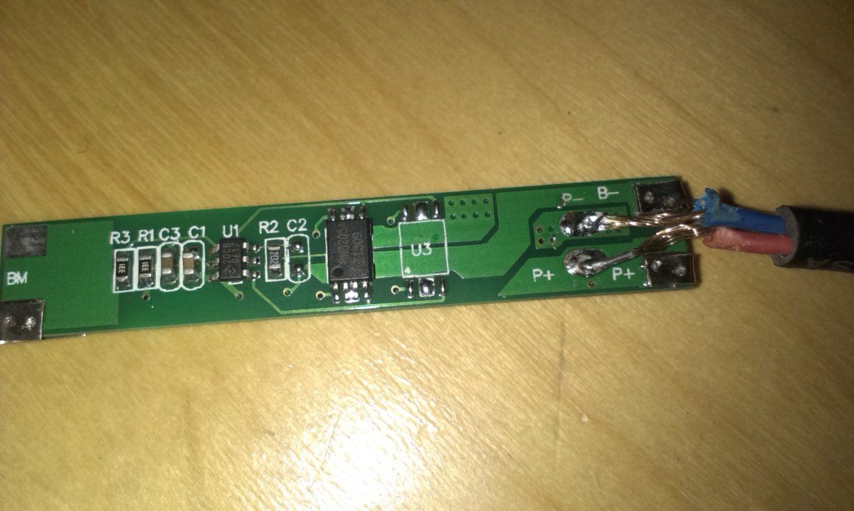

Eine meiner zwei Yindings hat gerade mal zwei Touren ohne Probleme überlebt. Die Lampe hat nicht mehr leuchten wollen, beim Öffnen des Akkus hat's kurz geblitzt. Die Ursache lag in zu weit abisolierten Anschlusslitzen. Also Schutzschaltung erstmal abgezwickt.
Mich wundert nun etwas, dass auf der Platine zwei Bauteile nicht bestückt sind. Habt ihr euch die SchuScha bei euren Lampen angeschaut und die gleiche Bestückung?
Ich habe bereits 4 dieser akkus zerlegt um das kabel zu ersetzen und einen ballancer anschluss anzubringen, jeder akku hatte ne andere schaltung!
Aber so stümperhaft waren meine noch nie verlötet! Egal, mund abwischen, neuen akku kaufen und wieder freude haben! Die lampe wird wahrscheinlich nicht kaputt sein.
Die Lampe ist noch i.O. auch der Akku scheint noch gut zu sein, die Einzelzellen haben noch eine Spannung von 4,12V und 4,18V.
Einmal mit Balancer laden und neue SchuScha ( http://shop.lipopower.de/PCB-6-A-2-Zellen-Lipo-Li-ION-040 ) rein, dann sollte es wieder klappen.
Werde den Anderen Akku dann auch auf die Schuztschaltung von LiPoPower umbauen und komplett neue Kabel und Stecker an allen Lampen, Akkus und Ladegeräten verbauen, sicher ist sicher.
