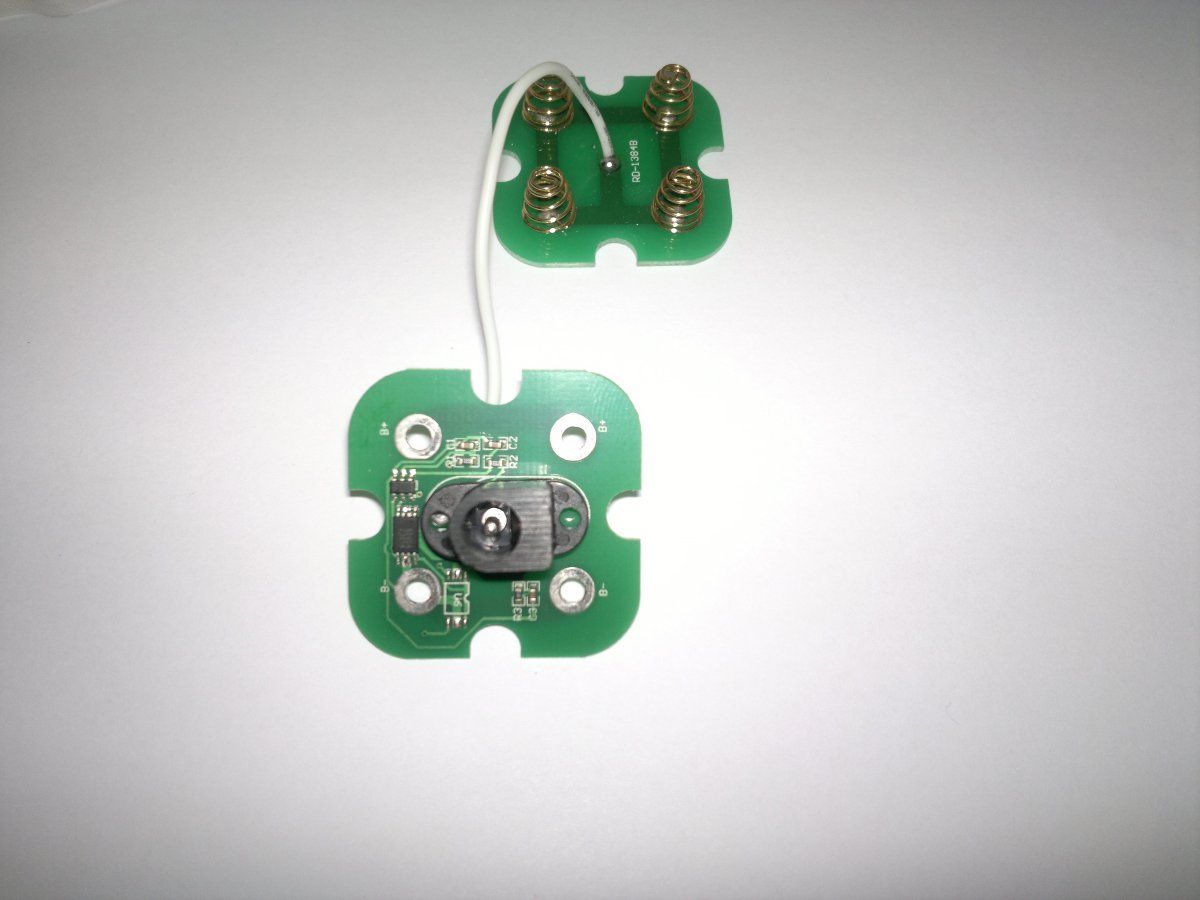

Danke für die Hinweise zum remote Schalterkabel, ist unterwegs und eine neue Lampe gleich auch, denn mein clone ist nun jedoch tot.
Es fing mit dem schwächelnden Akku an, habe die Zellen dann rausgeholt. Die Einzelspannungen waren nach 40min Benutzung zw. 3,3 und 3,7v verteilt. Einzeln aufgeladen auf 4,10/4,11v. Der Akku ging nach Zusammenbau nicht mehr, Polarität korrekt, weiter herumprobiert mit der gefederten Bodenplatte bis die weiße Litze abging, diese dann ordentlich verlötet, immer noch nix...
Edit: Ich habe was gemessen. Mit einem anderen Akkupack reagiert der Einschaltknopf und die Spannung auf der LED Platine: Low=2,9v Med=3,3v und high=3,4v. Auf high glimmt eine der XM-L2 T6 leicht. Bedeutet das, ich könnte die defekten LED ersetzen mit dieser
https://m.fasttech.com/products/1609/10003889/1425001-cree-xm-l2-t6-4c-10w-1100lm-4200-4500k-neutral ?

Falls das kein Fake Emitter ist (und es ist bestimmt einer ;)), dann bringt dir das 100 Lumen, die du nicht mal siehst.
Ich habe dir mal zwei Emitter rausgesucht, einmal mit MCPCB und einmal ohne:
http://www.fasttech.com/products/1609/10003889/1682101-cree-xm-l2-t5-5d-260lm-4000-4300k-led-emitter (sehr schoen warmes neutralweiss)
http://www.fasttech.com/products/16...ree-xm-l2-t6-3b-10w-1100lm-5000-5200k-neutral (kaelteres neutralweiss)
