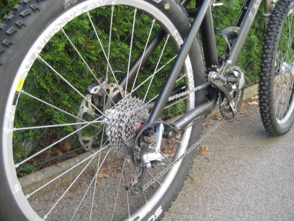

Hier nun mein Beitrag zu dieser Galerie. Allerdings haben die Bilder noch einen Fehler ....
Wer findet ihn? (auch andere Anregungen sind willkommen .....)

Richtig - auf dieser Seite ganz oben das sind meine - allerdings noch am Postweg ....![]()
Nicht weinen, jetzt ists ja bald so weit!![]()
ja - sie sind da! hab sie gerade montiert .... sehr cool!
fotos folgen !
Bin schon ganz gespannt!

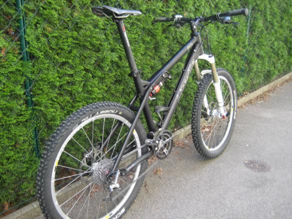

so - bildchen von der heutigen ausfahrt.....
erfahrungsbericht: kann ich noch nicht wirklich sagen, hab noch ziemliche probleme mit dem richtigen setup. bei 6,5 bar ist der hinterbau zu "wippig", bei 8 bar ist der verfügbare federweg nicht richtig genutzt, dafür wippt nichts!
bei der gabel verliere ich luftdruck in der negativ-kammer. und der federweg ist auch noch nicht richtig ausgenutzt.
wird noch ein wenig herumexperimentiererei - bzw. muss ich mir ansehen wo die luft flöten geht .... irgend welche tips?

Also zwischen 6,5 und 8 Bar liegen ja auch wirklich Liteville Welten. Du solltest Dich bei einem Sag von 11 bis 15mm einpendeln. Das sollte nix wippen und die Ausnutzung perfekt sein mit etwa 7-5mm Reserve für harte Sachen wie Drops oder harte schnelle Abfahrten.
Bei der Gabel ist es schwer zu sagen. Hast Du die Luft aus dem Casting entweichen lassen? Die wirkt nahezu bei jeder modernen Gabel verhärtend. Daher wir gerade bei der Revelationm der Federweg nicht richtig genutzt. Bei meiner ists definitiv so.
Die Kammern können Luft verlieren, wenn sie noch neu sind und die Ventile noch etws klemmen, kam bvei mir auch schon vor, dass das dann nachgelassen hat.
Ansonnsten fällt mir nichts ein ausser alle Luft einmal komplett ablassen, dann erst die Hauptkammer füllen und danach die Negativkammer.

hauptdämpfer hab ich jetzt gut hingekriegt - fährt sich fein. insgesamt kann man sagen, dass die steigfähigkeit um einiges besser geworden ist durch die hebel. irgendwie ist die gesamte geometrie mit der 150er gabel nun wieder stimmiger!
luft aus casting hab ich (noch) nicht abgelassen. werd das demnächst versuchen. fahre aber nächste woche eine 3tägige tour und da möcht ich vorher nichts an der gabel versuchen und rumspielen .... grundsätzlich fährt sich das bike gut, allerdings werden nur 10cm des federwegs genutzt .... (sag+dämpfung zusammen)
Cool!
Ich bin gespannt, was Deine Tour bringt. Abner Du wirst den Umbau an der Gabel lieben. Denn bevor die eingefahren ist, ist die Luftdicht, wie ein "Bakterien dichtes Gebäude". Also Luft aus dem Casting machen und die Gabel fährt sich, wie sie sein sollte.
