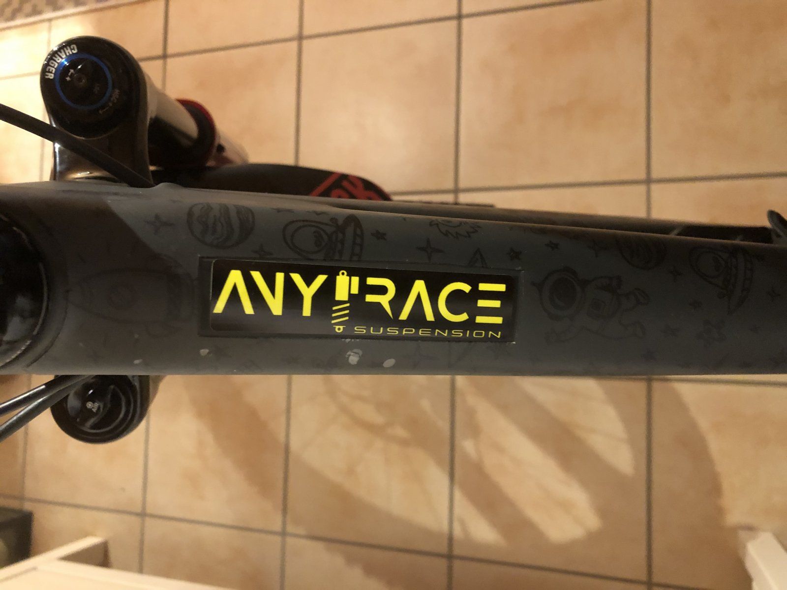

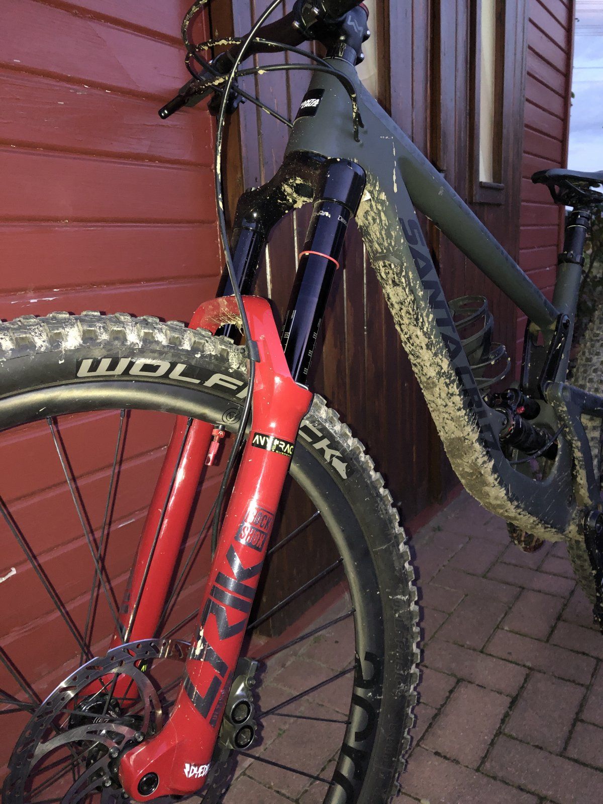

Hallo zusammen,
Ich habe mir ebenfalls das Tuning von AnyRace aus München für meine Lyrik (170mm am SC Megatower) gegönnt.
Bin bis dato aber noch wenig in der freien Wildbahn unterwegs gewesen weil ich den Umbau erst relativ spät in der Saison vollziehen konnte. Aber das was ich bisher gefahren bin war wirklich sehr gut. Sehr geschmeidiges Ansprechverhalten und weniger „Arm Pump“. Des Weiteren habe ich auch das Gefühl dass der Federweg „situativ“ besser genutzt wird als vorher. Das war für mich aber erst mal gewöhnungsbedürftig weil man/ich am Anfang immer gedacht hatte das Fahrwerk wäre zu weich. Aber wenn dann die entsprechenden Einschläge kommen wird genau der richtige Federweg freigegeben(natürlich nur bis zu einem bestimmten Grad). Wenn die Saison jetzt langsam wieder startet werde ich hier ausführlicher berichten.
Habe mich auch dazu entschlossen meinen Dämpfer von AR mit dem Tuning zu versehen.
Der Dämpfer wird diese Woche noch bei mir angeliefert und dann werde ich ihn nach München weiter schicken.
P.s.
Was ich noch ergänzen möchte.
Auch der Service ist wirklich großartig.
Wenn ich mal telefonisch niemanden direkt erreicht habe, wurde ich immer im Laufe des Tages zurückgerufen.
Des Weiteren wurden alle meine Fragen verständlich und völlig ausreichend beantwortet. Und die vereinbarten Termine wurden selbstverständlich eingehalten.

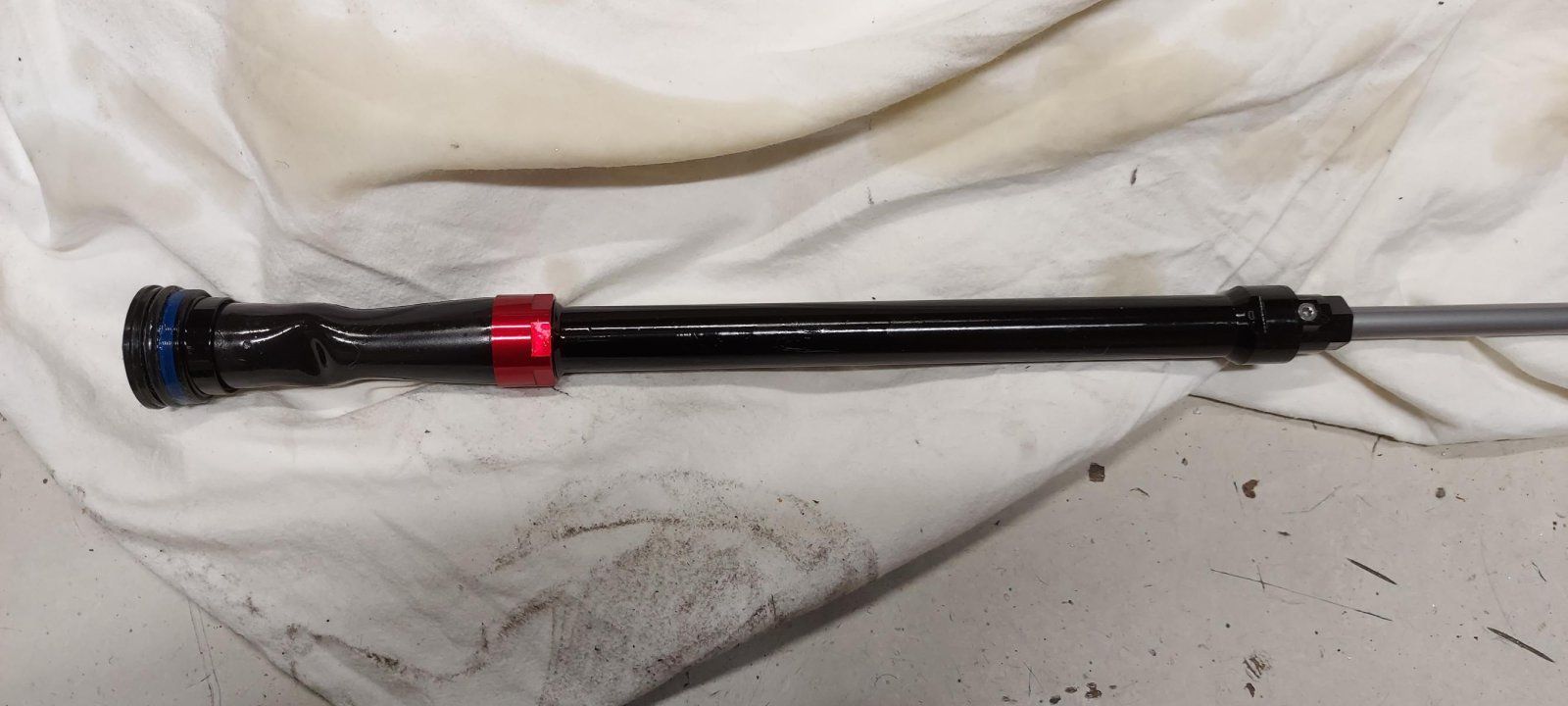

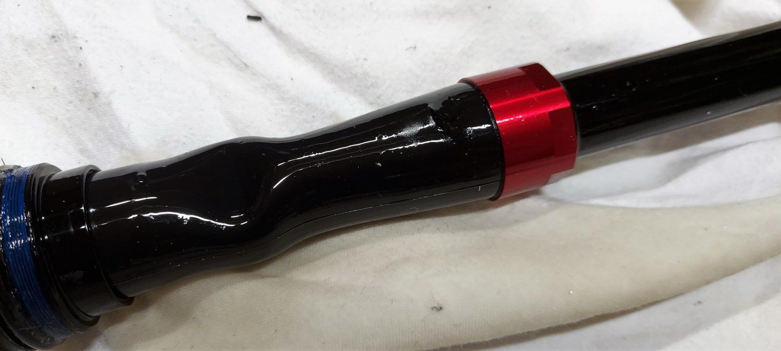

Der pralle Bladder ist ein klares Zeichen dafür, dass zuviel Öl in der Kartusche ist.
Falls es sich einer nicht zutraut das Öl der Kartusche zu wechseln, dann würde man zumindest einen defekt verhindern, wenn man den Sealhead leicht löst um überschüssiges Öl abzulassen.
Natürlich hat man dann in der Kartusche diesen Verschnitt aus Dämpfungs und Schmieröl, aber wenigstens kann man erstmal weiterfahren.
Ist der Bladder überfüllt oder passt das?
Im Netz sieht die Taille bei Bildern ausgeprägter aus.
...einen neuen Dichtkopf in den Charger.

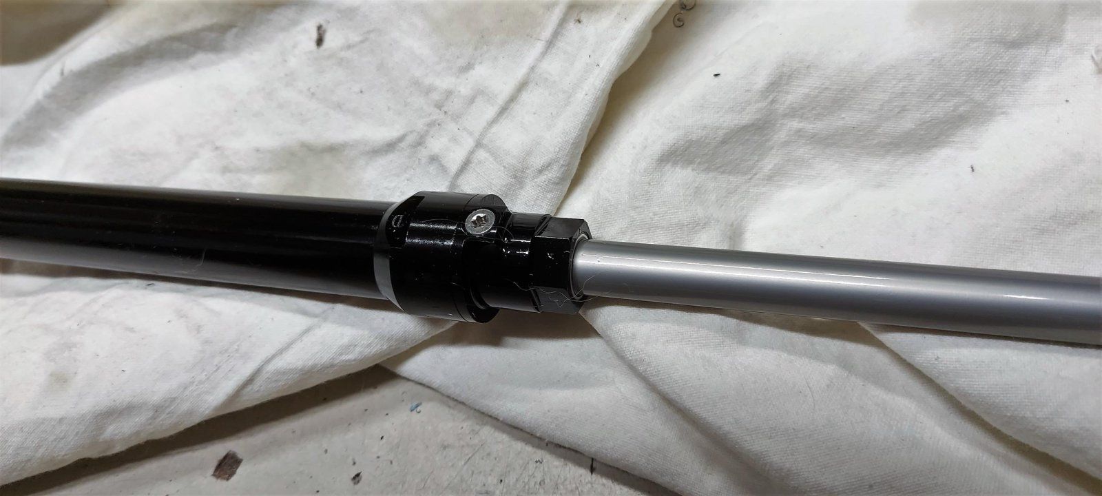

mir ist heute der Bladder geplatzt bei meiner 2021 ultimate
was ich komisch finde der Kopf am ende vom Charger. der sieht normal anders aus und hat eine dichtung verbaut
dieser nicht
habe zur Reserve meinen Select+ Charger verbaut bis das repariert ist

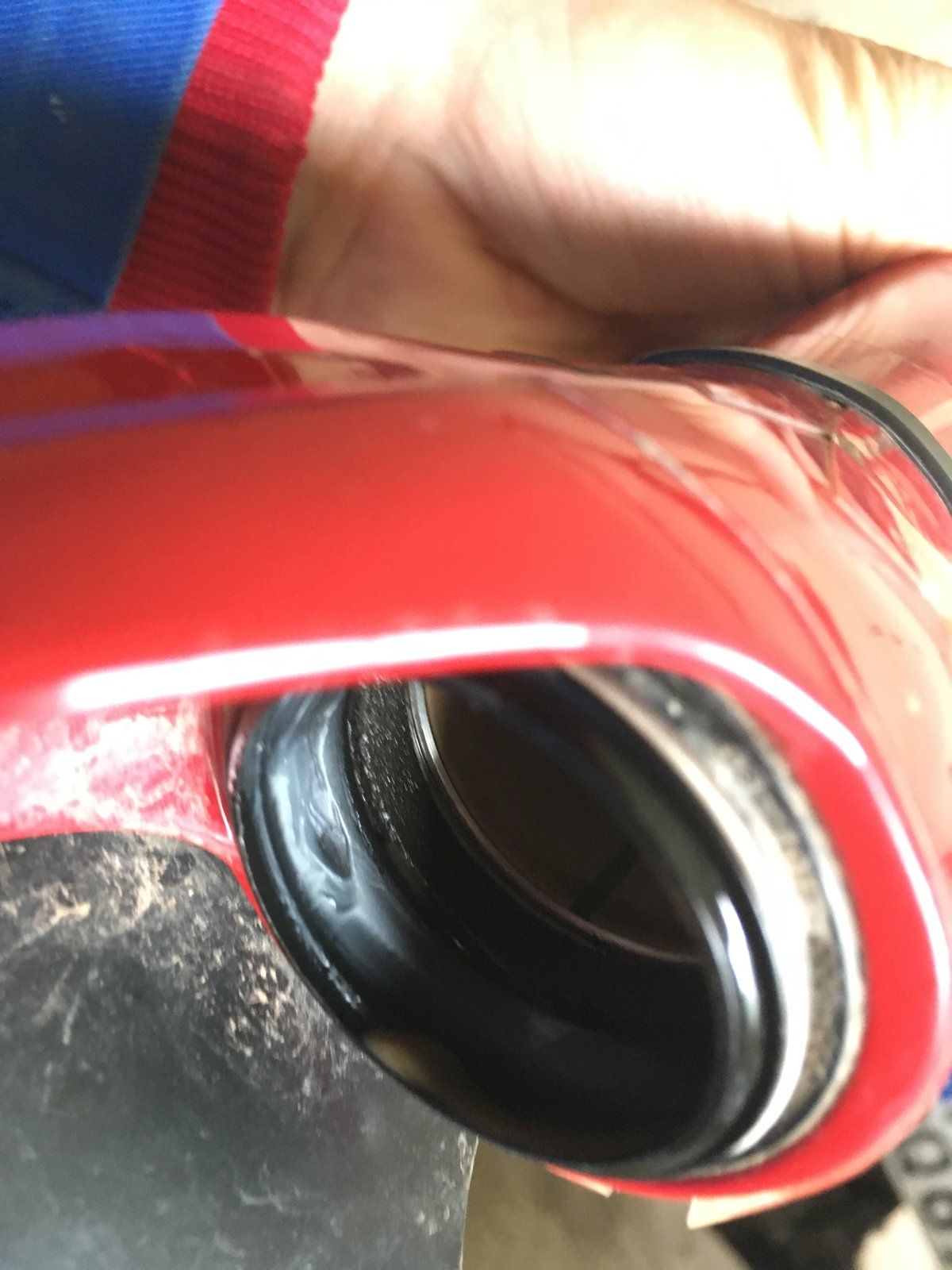

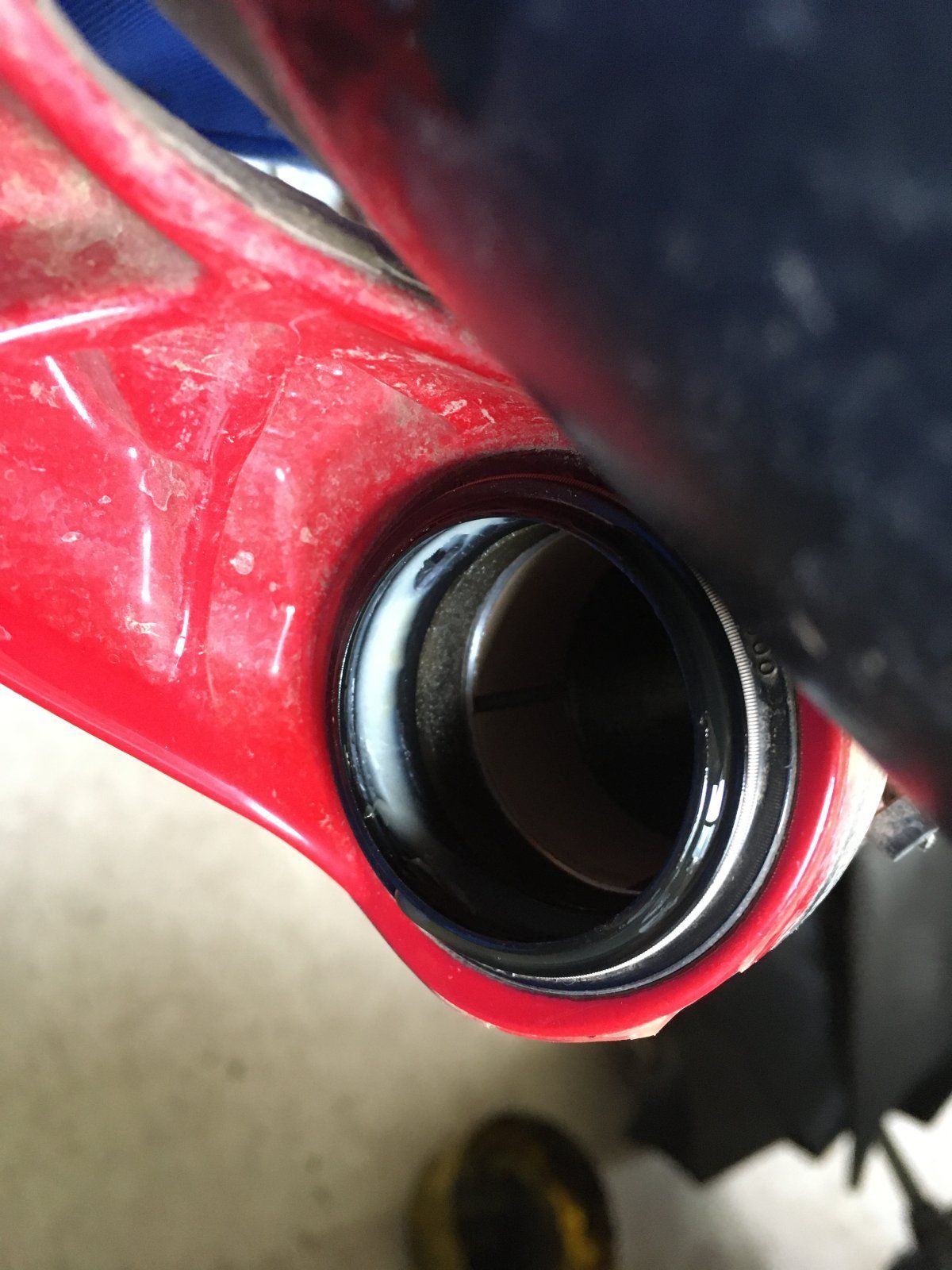

Hab heute festgestellt das meine Lyrik beim vor-und zurückbewegen mit angezogener Bremse hör- und fühlbares Spiel hat. Dies ist auch der Fall, wenn ich die Tauchrohre ohne Laufrad gegeneinander drücke und ziehe.
Die Gabel stammt aus 02/21 aus einem Komplettrad.
Tauscht RS, wenn sie das mit dem Buchsenspiel auch so sehen, auf Gewährleistung aus oder wird das eher schwierig, vll. gibt es Erfahrungen dazu?
Hatte den Fall mit einer SID. Solltest vermutlich über den Hersteller vom Bike gehen. RS ist nicht der Ansprechpartner für Endkunden.
Solltest halt Erstbesitzer sein, sonst könnte es schwierig werden. Wegen dem Zeitraum?
Das mit dem Ansprechpartner ist mir bewusst, ja ich bin Erstbesitzer.
Werde mich mit dem Bikehersteller in Verbindung setzen um alles weitere abzuklären.

hab in einem Englischen Forum gelesen das RS diesen Dichtkopf wegen Lieferschwierigkeiten von SKF Teilen ersetzt hat.
laut diesen info ist es bei diesen Dichtkopf der Fall das Öl leichter in denn Charger gelangt und dieser dann Platzt
Danke RS :(
Danke RS :(

Update zu meiner Gabel, hab sie letzten Mittwoch bekommen.
CSU im Rahmen der Kulanz getauscht
Kostenpflichtiger Gabelservice (Öl, Dichtungen, Ringe...) 161€
Das heißt du darfst weiterhin das alte Casting mit den ausgeschlagenen Buchsen rumfahren und zusätzlich einen ursprünglich nicht gewollten und ziemlich teuren Service bezahlen? Das ist doch mal super von RockShox.
Also ganz ehrlich: mit dem kostenfreien Austausch der CSU haben die doch den Gewährleistungsfall quasi anerkannt und wenn zu dessen Behebung die Gabel demontiert werden muss, sollte das finanziell nicht auf dich abgewälzt werden.
Das Problem wurde behoben, die Gabel hat kein Spiel mehr.
Ich hatte auch immer ein leises Knacken bei Belastung, das würde auch die neue CSU erklären
Ein Service wäre jetzt eh angestanden, somit ist das für mich in Ordnung.

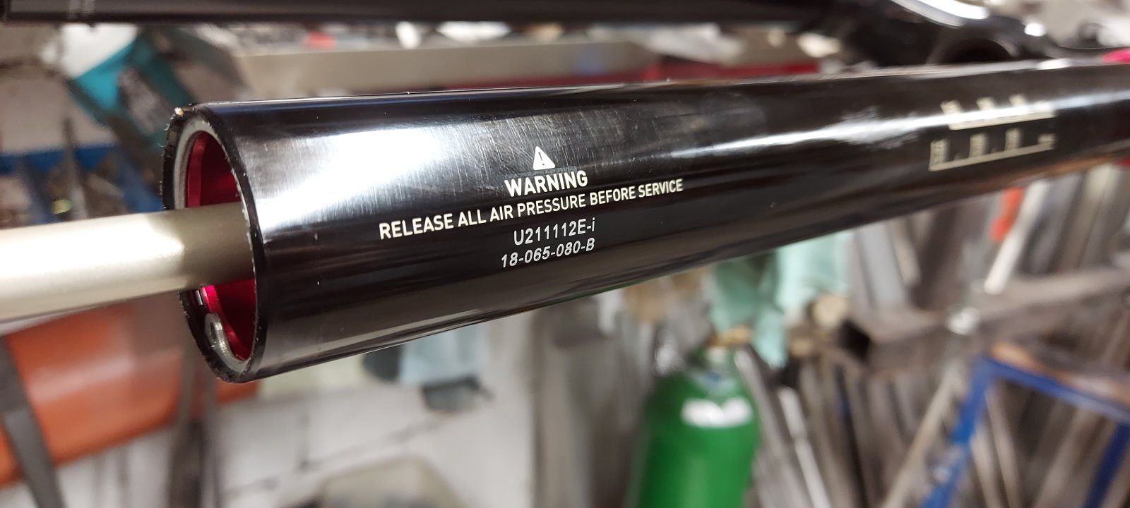

baue gerade bei meiner neuen Lyrik denn Airschaft um.
Baujahr ende 2022
die hat schon wieder denn neuen SKF Dichtkopf am Charger und einen aufdruck am Standrohr denn die 2021 nicht hat
habens gelernt draus ;)
