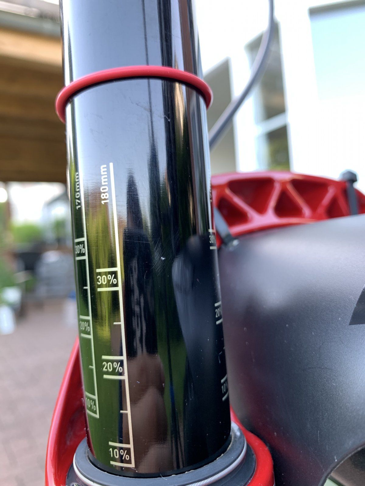

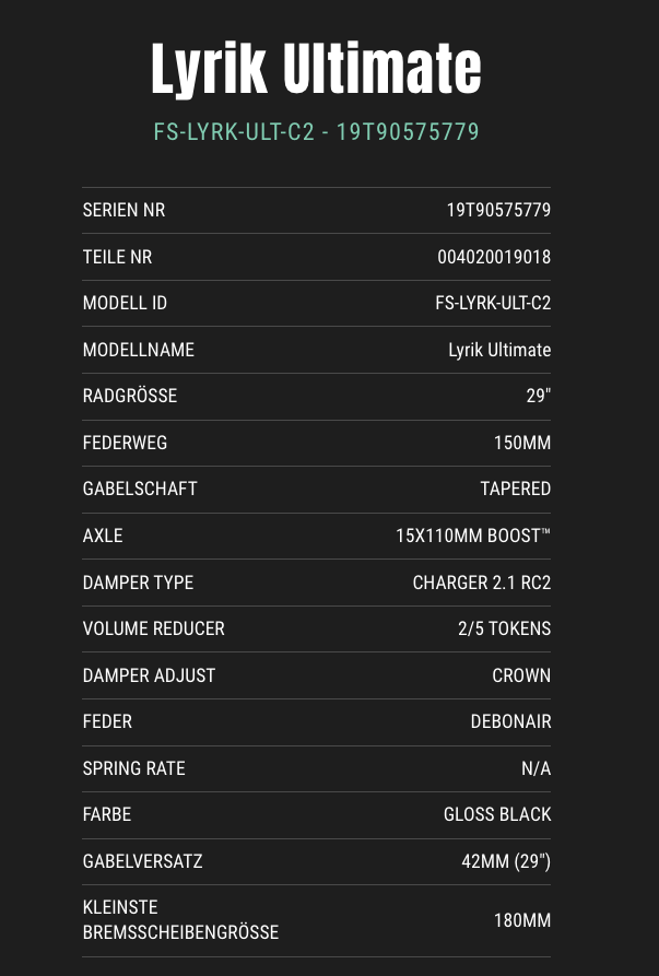

Hallo zusammen,
ich habe folgende Rockshox Lyrik Ultimate (siehe Bild).
Zunächst: Kann mir jemand sagen, ob es sich dabei um MY19 oder MY20 handelt? (habe sie gebraucht zu einem Rahmen dazu gekauft).
Darüber hinaus:
Ich habe nun fünf Tage in Saalbach viel mit der Gabel experimentiert, um sie fluffiger abzustimmen. Leider mit mäßigem Erfolg. Bei ruppigeren und längeren Abfahrten hatte ich schon ordentlich mit Händen und Handgelenken zu kämpfen. Es ist der 21er Airshaft verbaut, mit dem sie schön hoch im Federweg steht. Aber wenn es rumpelt wirkt sie schnell holzig und verbockt.
Ich habe die LSC nach und nach von 6-8 Klicks auf 0-2 Klicks reduziert und die HSC von 2 auf 0 Klicks. Rebound habe ich etwas schneller eingestellt.
Hat noch jemand ne Idee? Denke auch schon über ein Tuning nach, da mir die Gabel so einfach nicht gefallen will. Meine einfache Lyrik vorher (wird heute Select genannt) hat mir da sogar besser gefallen.
Zum Schluss:
Kann ich eine 150er Gabel mit einem 170mm Air Shaft ausstatten? Ich frage nur, da auf den Gabelschaft nur eine Skala für 150 und 160mm angegeben ist.
Ich wiege 95 kg inkl. allem und fahre die Gabel mit einem Token, 100 psi und 20% SAG.
Freue mich über Hilfe und bedanke mich im Voraus.

Hallo zusammen,
Darüber hinaus:
Zum Schluss:

MY 2019 ist die Gabel. Ja du kannst einen 170mm Airshaft verbauen.
