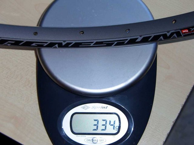

Habe gestern zwei Mach1 Felgen 32 Loch in grau mit jeweils 334gr. bekommen. Das mit den 320gr. kann schon stimmen wenn alle Aufkleber ab sind. Mal sehen was rauskommt wenn sie mit den Extralite-Naben und Pillar-Speichen verbaut sind.
Ja, habe ich auch gedacht.
Von den 6 Aufklebern pro Felge habe ich 4 Stück entfernt. Es sah einfach nach zu viel aus. Jetzt passt es.
raceratbikes schrieb:
........... oh, 341 gramm sind schon nicht mehr 320gramm...
somit ist das Gewicht verdammt nahe dem Gewicht der ZTR, ob sich die Preisdifferenz noch lohnt?? vielleicht sind die Magnesiumfelgen etwas steifer...
