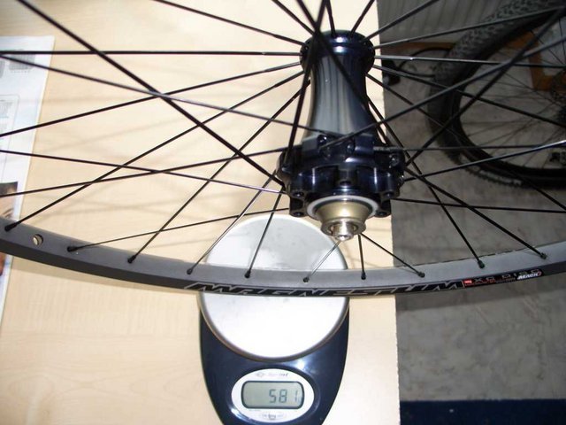

Hier ist noch mein Vorderrad mit Mach 1 Felge. Hat leider etwas länger gedauert weil erst die falschen Speichen geliefert wurden.
Drei Tage WorldGames in Saalbach mit Mitteldistanz-Marathon hat der Laufradsatz jetzt hinter sich. Insgesamt sind wir wegen dem Wetter nur ca. 100Km gefahren. Gehalten hat er aber und die Stabilität scheint auch OK zu sein. Muß ich aber erst mal auf Strecken testen die ich besser kenne.

@felix: ich hab da nabengewichte für die frm pro gelesen von 119/235g? da wären die extralie ja 56g leichter! wie kommt dann das gewicht für den satz zustande? da komme ich auf 224 g für speichen und nippel:confused: (1248 - 119 - 235 - 2x335 =224) selbst 56 dünne revos wiegen bei mir schon 225 g, 56 alu-nippel 18 g. oder sind die felgen sehr sehr selektiert?
sowohl die felgen als auch die naben sind ausgewogen und selektiert. ich kenne keine einzelgewichte, weil ich den satz fertig bekommen habe. naben und felgen sind aber leichter als die herstellerangaben, so dass mehr gewicht auf die speichen entfällt. durch die 3links/2recht kreuzung fallen diese auch etwas kürzer aus als bei komplett 3fach gekreuzt.

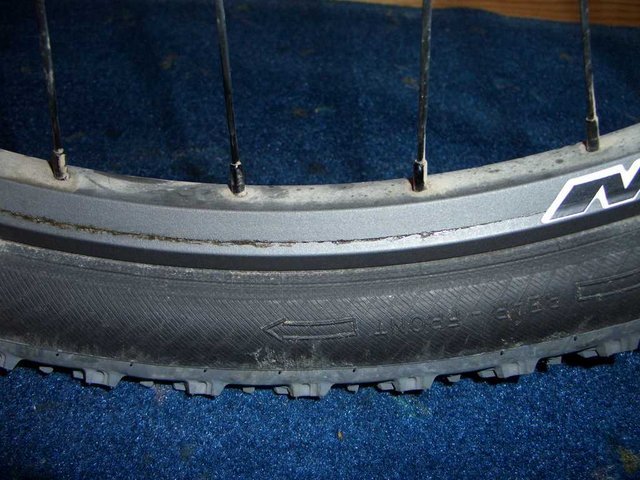

So jetzt bin ich auch im Club dabei. Wollte heute eine Runde drehen habe aber hinten irgendwie zu wenig Luft drin. Beim nachpumpen sehe ich dann das die Notubes-Flüßigkeit aus einem Riß rausläuft. Allerdings ist das bis jetzt nur hinten. Die Felge vorne ist einwandfrei. Jetzt darf ich wohl sehen wie ich an mein Geld oder neue Felgen komme.

Wie ist denn bei den anderen Betroffenen die Reklamation ausgegangen? Ich hatte meine von xx-light und soll sie dort wieder hinschicken. Er schickt wohl alle Mach1-Mag-Felgen wieder zurück. Es ist schon schade weil die Felge von der optischen Verarbeitung schon gut war. Auch habe die Reifen stramm gesessen. War ideal für NoTubes.
