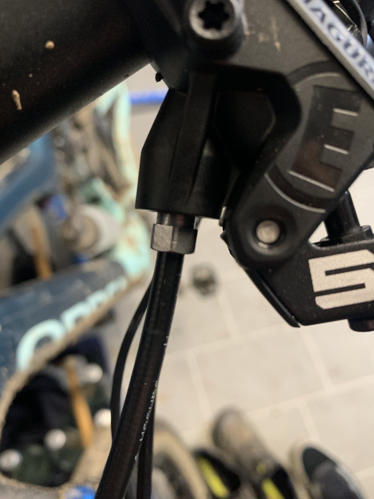

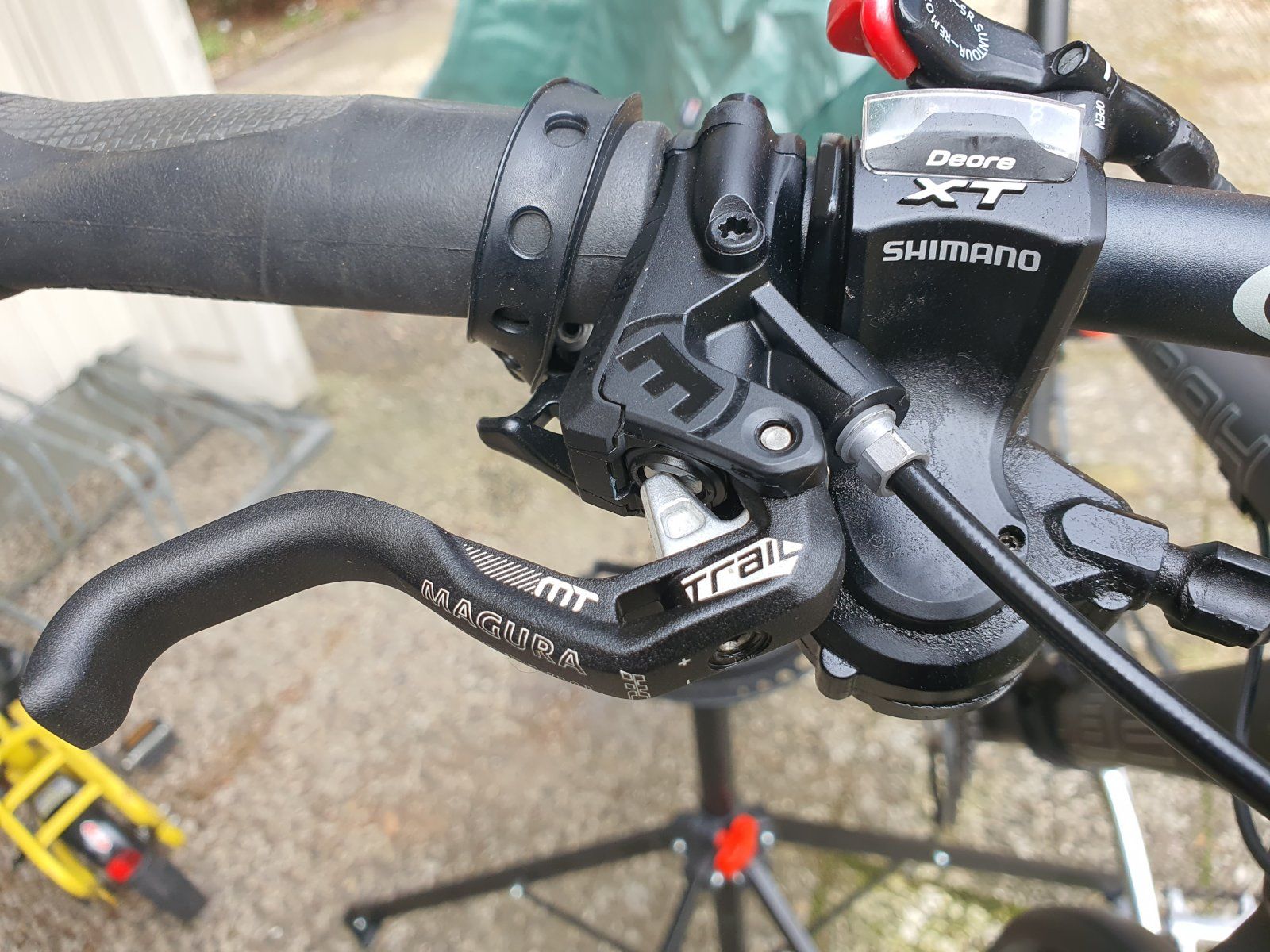

Moin,
ich habe eine neue installierte Bremse, die nach 4 Wochen ohne Bewegung den Druckpunkt verloren hat. Offensichtlich ist irgendwo am Bremshebel Öl ausgetreten (siehe Foto).
Alle Schrauben wurden laut Anleitung mit Drehmomentschlüssel angezogen.
Kann jemand anhand des Bildes sagen, wo möglicherweise die Fehlerquelle liegt (außer unfachmännischer Ausführung, das habe ich schon verstanden ;))?
Danke und viele Grüße
Toby
Zieh Die Schraube , welche die Olive quetscht einfach richtig an. Dann is auch dicht

Dem peinlichen Schweigen des TE entnehme ich, das die Überwurfschraube, - mutter, - vater, - enkelin usw. tatsächlich nicht weit genug hineingeschraubt war.
Ein Feedback für die anderen Schrauberpiloten hier wäre trotzdem nett gewesen. :ka:
