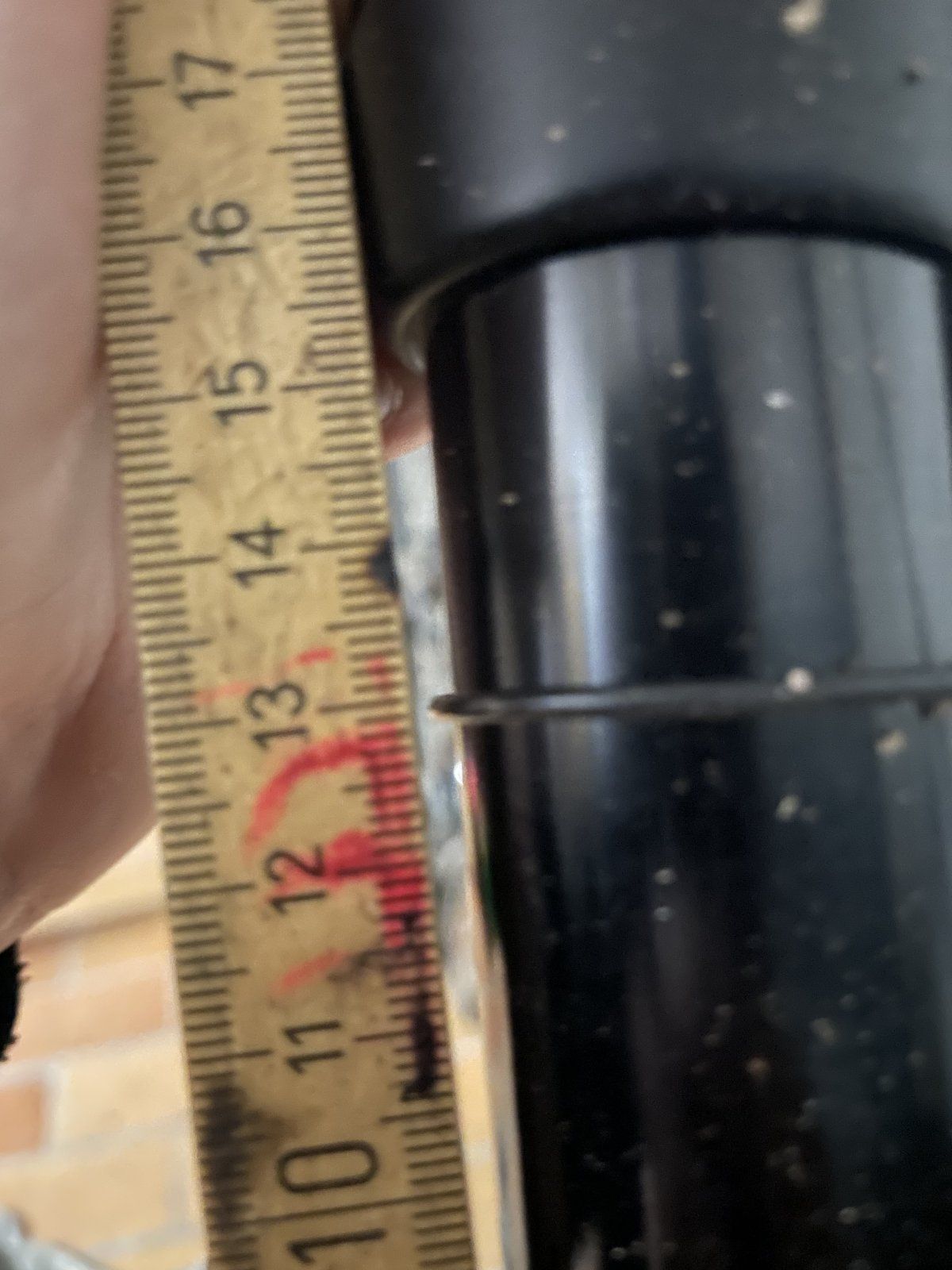

Bin echt Mezzer Fan.
Gabel ist ein Traum.
Bis auf eine Kleinigkeit. :(
Die letzten 3cm vom Federweg sind halt echt schwer nutzbar. Bei 150mm fahre ich halt mit 120mm Federweg rum. Und ich rede nicht von Feldwegen abklappern.
Hab noch 2 andere bikes mit Öhlins 38 und ne Fox 36. bei beiden Gabeln nutze ich den Federweg.
Hab schon gelesen das man da evtl. nen Shim entfernen könnte.
Gibt ja soviel ich weiß einen Hydraulischen Durchschlagsschutz der auf die letzten 3cm greift.
Welche Optionen gibt es da?
Fahrergewicht 80kilo
Bike 17 Kilo
150mm
65psi Luftdruck
85psi IRT
Fährt sich halt bissl unharmonisch da das Heck sehr linear ist und ich vorne so ein Progressions Monster habe.
Die Gabel arbeitet ansonsten absolut gut und für 120mm Federweg auch sehr sehr effektiv auch im groben.
Aber wäre dennoch nett den Federweg zu haben.

Irt druck schrittweise in 3-Psi Schritten reduzieren,bis das Verhalten passt.
Danke dir fürs raussuchen.
Aber ich stelle halt nach SAG ein, und mit 65psi komme ich auf 30mm also 20% SAG.
Also, hab 75psi getestet. Was schon ein extrem ist, also ein so geringer Unterschied zwischen Hauptkammer und IRT.
Federwegsausnutzung identisch.
13,5cm mit 85psi IRT
13,5cm mit 75psi IRT
Und da gebe ich schon alles, im Fahrbetrieb sieht das ganze dann noch schlechter aus.
Heute waren es zb nur 11,5cm :(
Meiner Meinung nach kommt das Ganze vom HBO.

Ich glaube nicht das es am IRT liegt.
War ursprünglich bei 95 psi, dann 90 jetzt 85.
Ich probiere es dennoch aus.
Werde gleich berichten ob es was bringt.
Ich geh mal ins extreme und reduziere auf 75.
Du musst mit dem Hauptkammerdruck runter. Würde auch mal so in 2-3 PSI Schritten runter. Denke aber auch, dass du bestimmt bei 5PSI weniger landen musst. Wenn der Midstroke zu weich wird, geh in kleinen Schritten mit dem IRT-Druck rauf. Nutzbarkeit wird aber besser.
Shimstack kann zusätzlich eine Option sein, wenn es immer noch nicht passt. Die Druckstufe ist recht stramm, wenn man nicht viel Jumpt oder hart fährt. Für leichte oder sehr smoothe Fahrer kann sie auch schon zu viel sein.

Hallo,
Danke für deine ausführliche Antwort.
Doch doch, habe verstanden wie die Gabel funktioniert.
Aber.
Am IRT spiele ich nicht rum weil ich das verwechsel mit Token.
Sondern weil ich mal schauen wollte ob ich damit Einfluss nehmen kann auf das Problem.
Da ich von außen erstmal keine anderen Möglichkeiten gesehen habe.
HBO ist fix, bzw. intern änderbar.
Luftdruck in Hauptkammer ist auch „theoretisch“ fix. Kann hier ja nicht das setup verhunzen nur damit ich den Federweg nutzen kann.
Die Haupkammer gibt den SAG vor.
Der muss ja gründsätich erstmal passen und hier habe ich auch keine Möglichkeiten mit der IRT gegenzusteuern da diese keinen Einfluss auf den SAG hat.
Deswegen habe ich mit der IRT Experimentiert.
20% SAG will ich ungern überschreiten.
Aber, werde dennoch einfach mal eine extrem Einstellung testen, wie ich es auch schon bei der IRT gemacht habe.
Werde einfach mal 10PSI aus der Hauptkammer lassen und schauen wie es dann ausschaut.
Werde dann später hier berichten.
Wenn das alles nix bringt.
Shims rausschmeißen oder Gabel tauschen 😂
Ich habe eine kallibrierte Gabel mit wesentlich weniger Reibung und straffer Dämpfung.
Fahre bei 86 Kilo 80/125 und habe 3cm nach mässigem fahren übrig und nutze den fw regelmäßig.
Kenne so heutige federwegsausnutzung habe wir du sie beschreibst nur von der Era und die ist wirklich mega geizig und harsch.

Das erstaunliche ist.
Die mezzer fühlt sich trotz der witzhaften Federwegsausnutzung super an.
Leise, unauffällig, die nimmt richtig grobes Gelände souverän auf usw.
Da gibts nix.
Aber beim landen usw merkt man halt das Ungleichgewicht im Rad. Hinten Linear vorne progressiv. :(
Glaub aber die unterschiedlichen Wahrnehmungen liegen auch am Federweg.
Denke die Gabel verhält sich auch komplett anders je nachdem wie sie getravelt ist.
Läuft ja hier über die Clips zum anpassen.
Gibt denke ich Federwege wo das Verhältnis positiv zu negativkammer optimaler sind als bei anderen.
Und ich fahre halt 150mm.

Da man Spacer in die Negativkammer packt (die auch nicht den Durchmesser des Rohres haben), verringert man das Volumen in der Negativkammer leicht. Die Positivkammer wird noch mehr verkleinert, durch den geringeren Hub. Damit passt beides wieder zueinander. Geht nur so gut und einfach, weil Manitou die Negativkammer nicht über ein Port im Standrohr befüllt, sondern über das Ventil, das beide Kammern gleichzeitig befüllt.
Mein Tipp für ein schnelles Ergebnis wäre, nicht wieder so viel zu ändern. Klar kann man Extreme austesten, aber die Mezzer ist wirklich sensibel auf Druckunterschiede. Ist halt keine Fox oder Rock Shox.
Ich würde mal auf die Tabellenwerte von Manitou gehen und dann mit der Hauptkammer in 2 PSI Schritten runter gehen und wenn sie sich für dich zu weich anfühlt, den Druck in der IRT-Kammer in den gleichen Schritten erhöhen.
Am Ende ist es völlig egal, ob du mit 15% oder 25% Sag fährst, solange die Gabel dann ordentlich Rückhalt bietet. Und die IRT-Kammer hat selbst auf den Sag einen gewissen Einfluss, nicht nur die Hauptkammer.
Also besser als jetzt wird’s nicht 😂
60PSI statt 65
Für meinen Geschmack etwas viel SAG aber noch ok.
IRT 90PSI.
Hab heut alles gegeben.
Frontlastig gelandet. Mich extra schwer gemacht, stumpfe Landungen usw.

Der IRT ist anfangs noch nicht aktiv, dennoch beeinflusst er wie sich die Hauptkammer verhält. Die IRT Kammer kann schon recht früh losbrechen. Bei der Mattoc zum Beispiel schon im Bereich von etwa ca. 20%. Bei der Mezzer wird es ähnlich sein, auch je nach Gesamtfederweg (dazu gleich). Das heißt, dass bei 20% Federweg die Gabel entweder leicht weiter in den Federweg geht, oder ab diesen 20% noch ein Ramp-Up der Hauptkammer kommt, bevor die IRT Kammer losbricht. IRT hat in einem realistischen Druckbereich keinen Einfluss von 0-20% Federweg, aber ab ca. da schon.
Es kann tatsächlich einen Unterschied zwischen einer 150mm und einer 170mm Mezzer geben, daher hatte ich dich auch gefragt, was passiert wenn du den IRT-Druck änderst:
Die mögliche Hublänge des IRT Kolbens ist im Verhältnis zum Gesamtfederweg bei 150mm größer als bei 170mm. Daher kann der IRT sogar bei deiner 150er noch früher im Federweg einen Einfluss haben, als bei meiner 170mm Gabel.
60PSI statt 65
IRT 90PSI.
