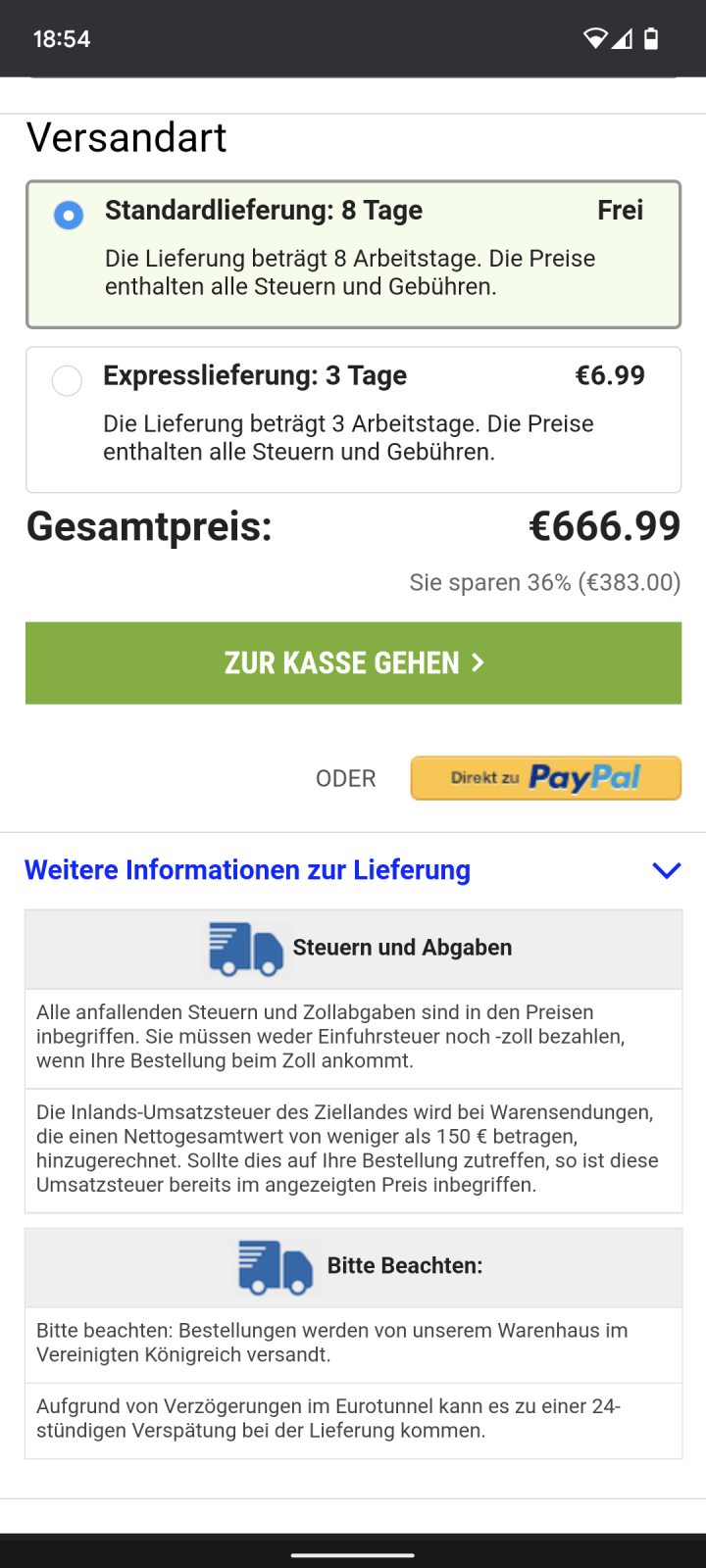

Alle Steuern und Zollgebühren abgedeckt.
Umsatzsteuer kommt aber noch drauf? Oder wie muss ich das verstehen?
130 drauf is der Preis ja wieder nicht der Hit

Also für 667,- kann man dann ja echt nichts falsch machen - außer ne ZEB für 699 kaufen...
