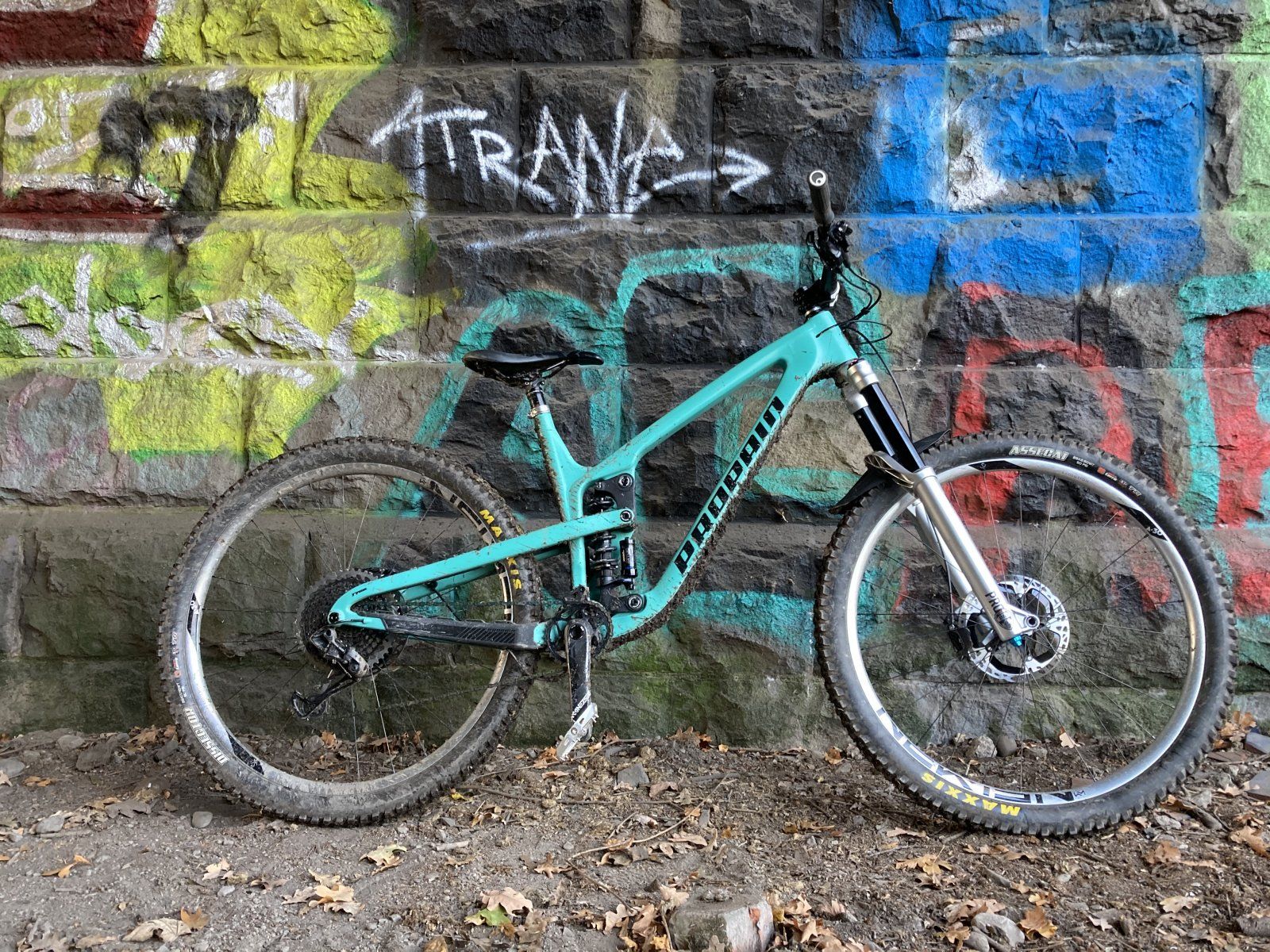

Sind Sterling Besitzer hier, die so nett wären ein, zwei Fotos zu posten? Würde das Silber gerne malö abseits von Marketingfotos in live sehen. Danke schonmal :)
Vielleicht hätte ich lieber -nicht kommerziell- schreiben sollen. Da ist die Gabel ja auch fast unter Studiobedingungen für den Verkauf fotografiert worden (wenn man über 140€ mehr verlangt als die Wettbewerber muss man sich ins Zeug legen beim fotografieren :D).
Würde gerne mal ein Bild an der frischen Luft sehen, vielleicht sogar mit ein bisschen Sonneneinfall. Trotzdem Danke.
Beitrag #105 und #122 in diesem Thema reichen nicht?
