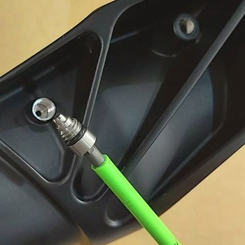

Hab keine EntlüftungsschraubenLt. Service-Manual soll im Rahmen der kleinen Service-Intervalle (25 h) über die Entlüftungsschrauben auf der Rückseite des Castings 5 ml Öl eingebracht werden. Schmiert das zugleich die Dichtungen oder wie ist der Ölfluss in diesem Fall?
