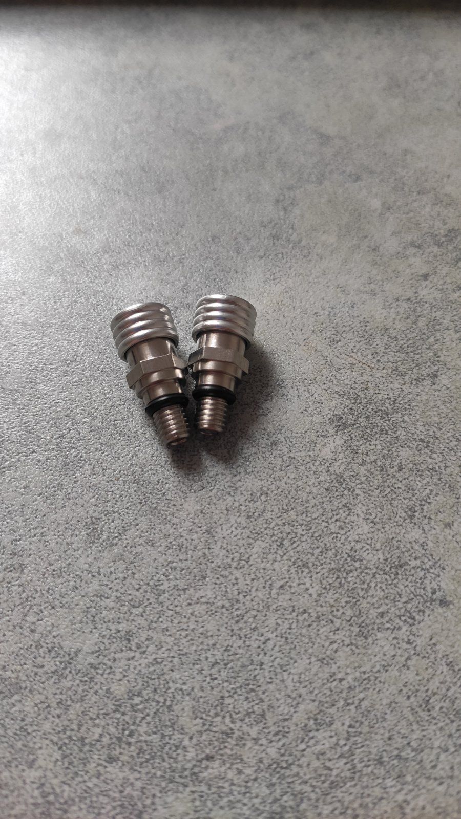

Fehlt nur noch die Gabel
Wo hast du die bezogen? Quelle/Link?!
Wenn du die Gabel hast, gib doch mal bitte Bescheid, wie sie montiert aussehen (Foto) und ob das Gewinde passt.
Besten Dank schon mal.
Sascha
