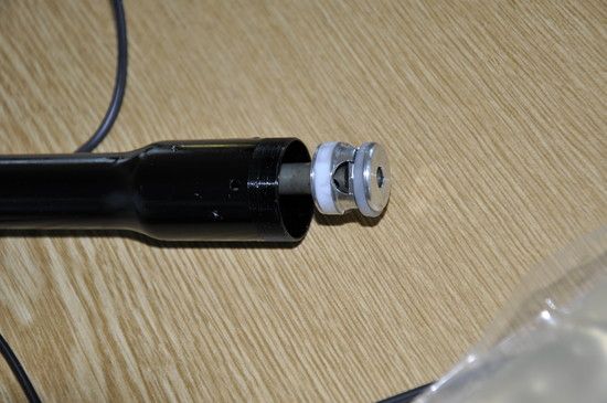

Hi Leute,
ich habmal ne Frage zur 888 RC3 Ti: seit dem Service ist die Kompression so gut wie nicht vorhanden. Da habe ich mir die Shim Stacks genauer angesehen und da ist mir aufgefallen, dass der Shim Stack für den Rebound aus mehreren Sims (glaube es waren 5) besteht. Hingegen ist für die Druckstufe nur EIN Shim verbaut. Ich kann mir irgendwie nicht vorstellen, dass das serienmäßig so vorgesehen ist, da muss ich mich ja nicht wundern, wenn die Druckstufe bäh ist...
Weiß also jemand von euch wie viele Sims da normalerweise rein kommen? Und was für welche? Und wo bekomme ich die am besten her? :)
Danke euch im voraus!
Das kann sein, du hast wahrscheinlich recht. In dem Fall würde es nicht daran liegen, dass vor mir jemand dran rumgespielt hat. Genau so sieht es jedenfalls bei mir aus:
Woran kann das aber liegen, dass ich auf einmal keine Druckstufe mehr hab? Das is' echt ätzend, wenn du 'nen ganzen Bikeparktag ohne Druckstufe rumfahren musst :aufreg:
