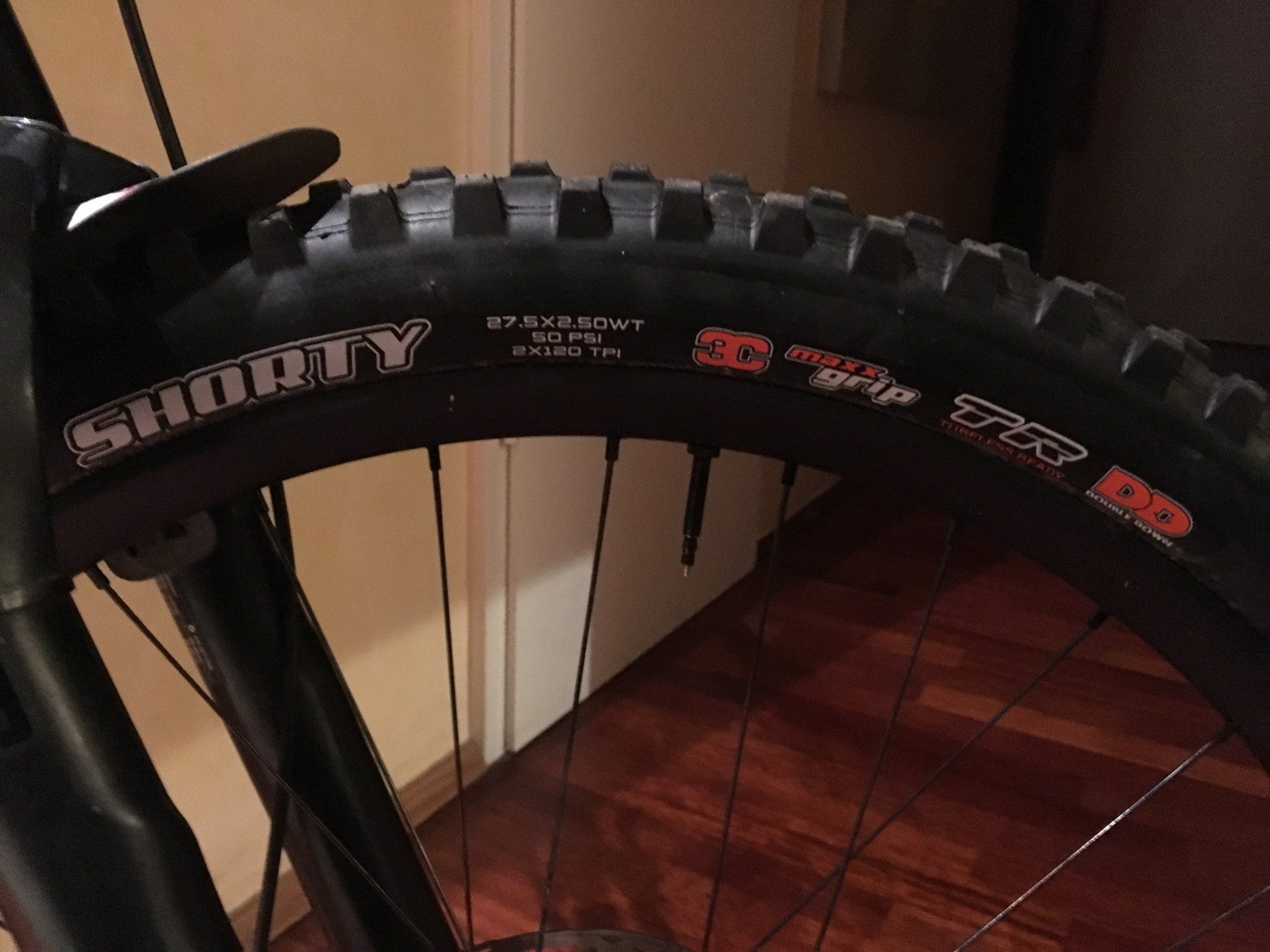

Welche Gummimischung fährst du im Winter beim Shorty. Ich überlege auch gerade mit dem Reifen ggf. Im Winter ins Bett zu gehen. Zumindest am VR.
Die Maxxterra soll ja grausig sein im Winter. Ich habe das persönlich nicht so dramatisch festgestellt. Fahre bei eisigen Temperaturen allerdings auch nicht wie die Axt durch den Wald, sondern etwas vorsichtiger/weitsichtiger. Fand am HR2 Maxxterra bis ca. 3–5 Grad sogar noch besser als Dual. Darunter habe ich keine Direktvergleiche mehr. Letztes Jahr bin ich den Minion mit Maxxterra bis deutlich in die Minus Grade gefahren ohne das es jetzt dramatisch wäre. Wie gesagt... alles, bei den Witterungsbedingungen angepasster Fahrweise.
@Affekopp
Die im Winter unfahrbare Mischung.:ka:
