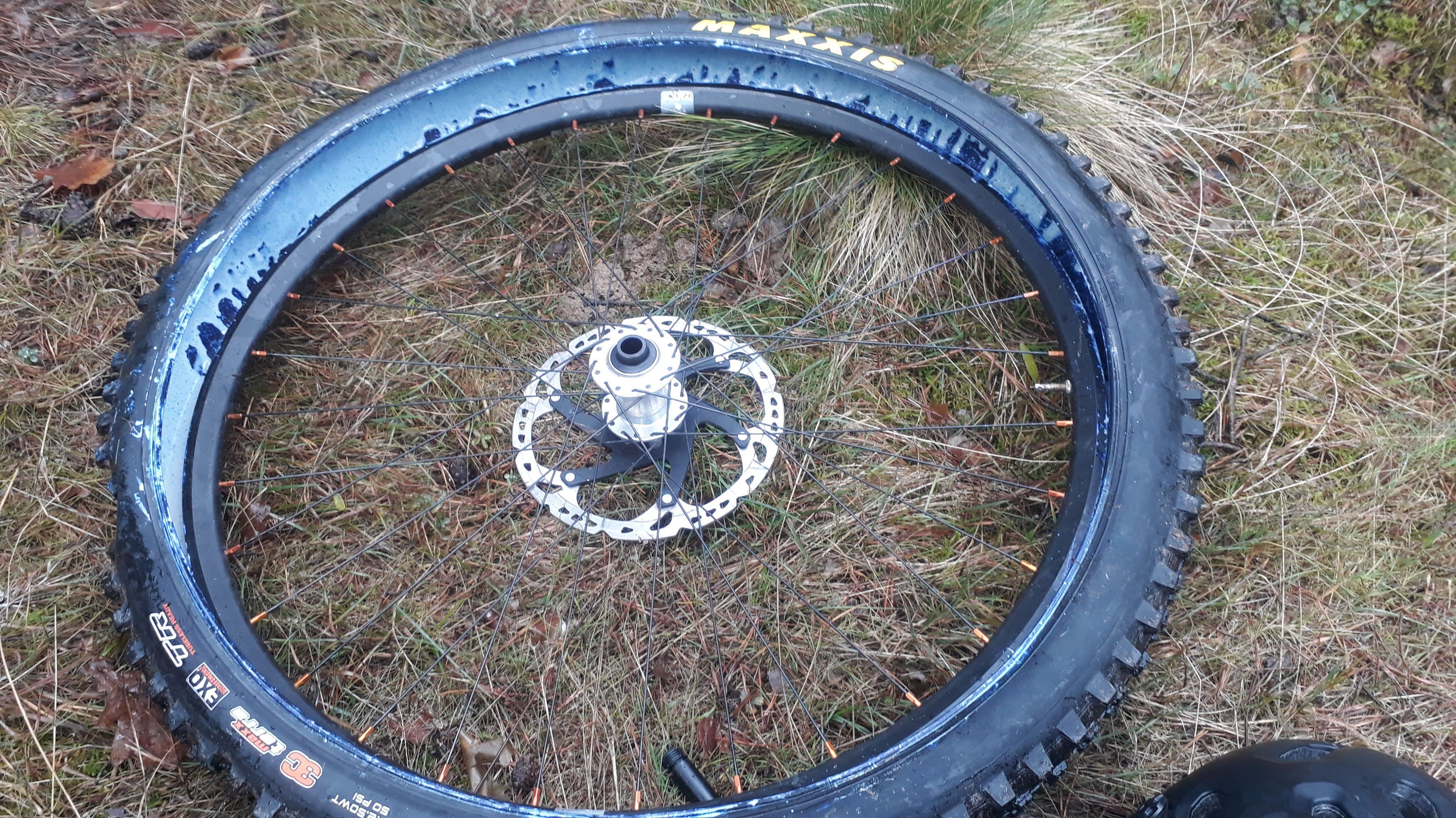

Hi, bin heute das erste mal mit Shorty 29 2.5 WT auf Ryde Trace Enduro vorne gefahren.
Bis es beim überfahren einer Wurzel, so mit ca. 10kmh, hab gerade Wanderer überholt, einen Knall gab und der Reifen von der Felge sprang.
Jemand schon mal das Problem gehabt?
Kein Einzelfall in der Kombination aus Ryde Trace und Maxxis Reifen.
Ich habe damals meinen LRS mit Ryde - Felgen schnell wieder abgestoßen
