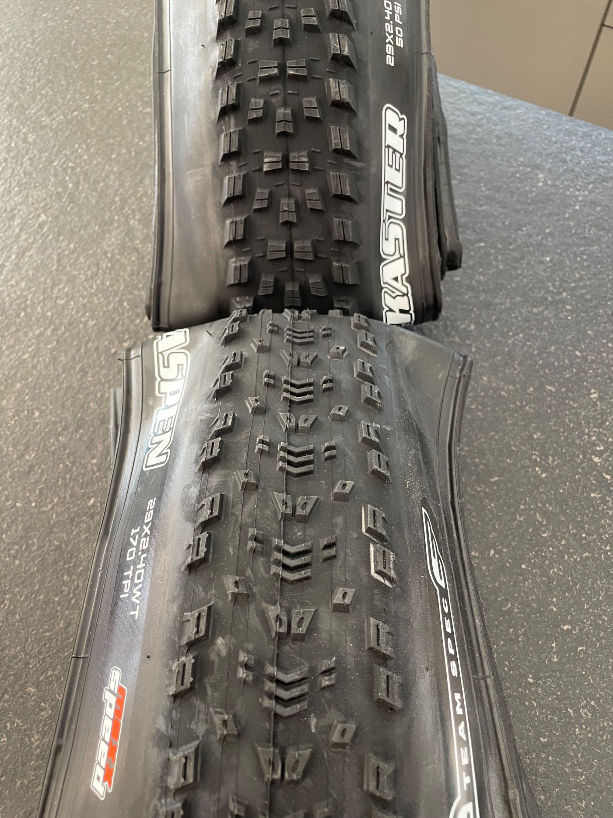

Beides 2,4 WT Reifen
Aspen 680g
FK Exo MT 910g
