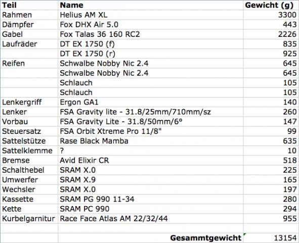

so .... nächste Woche soll dann mein AM kommen. Ich bin mega gespannt.
Gruss Christoph
PS: Im Anhang die Aufbauliste. Das einzige was noch fehlt sind die Pedale ... werden aber wohl die Shimano PD-M647 oder direkt die XTR werden. Irgendwelche Tipps an dieser Stelle?
Gruss Christoph
Pedale ist fast so individuell wie Sattel.
Bei den Reifen würd ich statt dem NNic lieber Fat Albert etc nehmen, der verträgt mehr und passt irgendwie besser zur Nutzung des AM
Bis jetzt fahre ich die PD-M647 an meinem CC ... ziemlich untypisch ... ich weis. Eigentlich bin ich damit zufrieden. Aber ich habe halt viel positives von den XTR gehört. Und jetzt überlege ich zu wechseln.
Das mit den Fat Albert werde ich mir überlegen :)
Bin die Pedale auch zeitlang gefahren, war auch immer zufrieden... aber da mein Aufbau immer Endurolastiger wird, bin ich irgendwann auf Plattformpedale umgestiegen.
