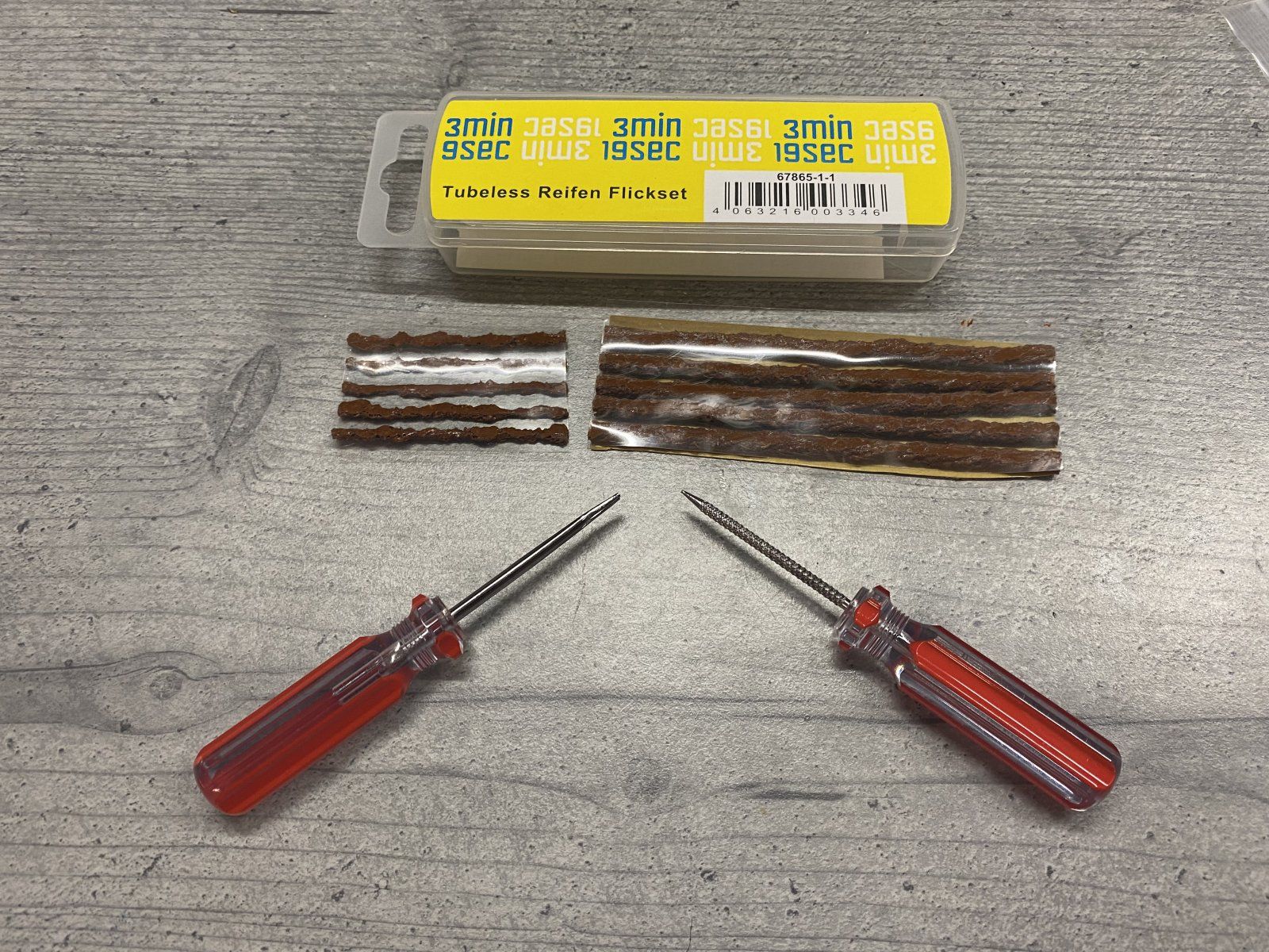

Gestern kam noch ein Päckchen an in dem unter anderem Tubeless Ventile waren:
Vorerst wird trotzdem mit Schlauch gefahren bis die kaputt sind weil die Schläuche bei den Reifen dabei waren.
Wird dann mal auch das erste mal dass is was mit Schlauchlos zu tun hab.
Welche Milch mal reinkommt weis ich noch nicht, damit hab ich mich noch nicht befasst.
Irgendwelche Empfehlungen?
ps: Tubeless Flickzeug war auch dabei

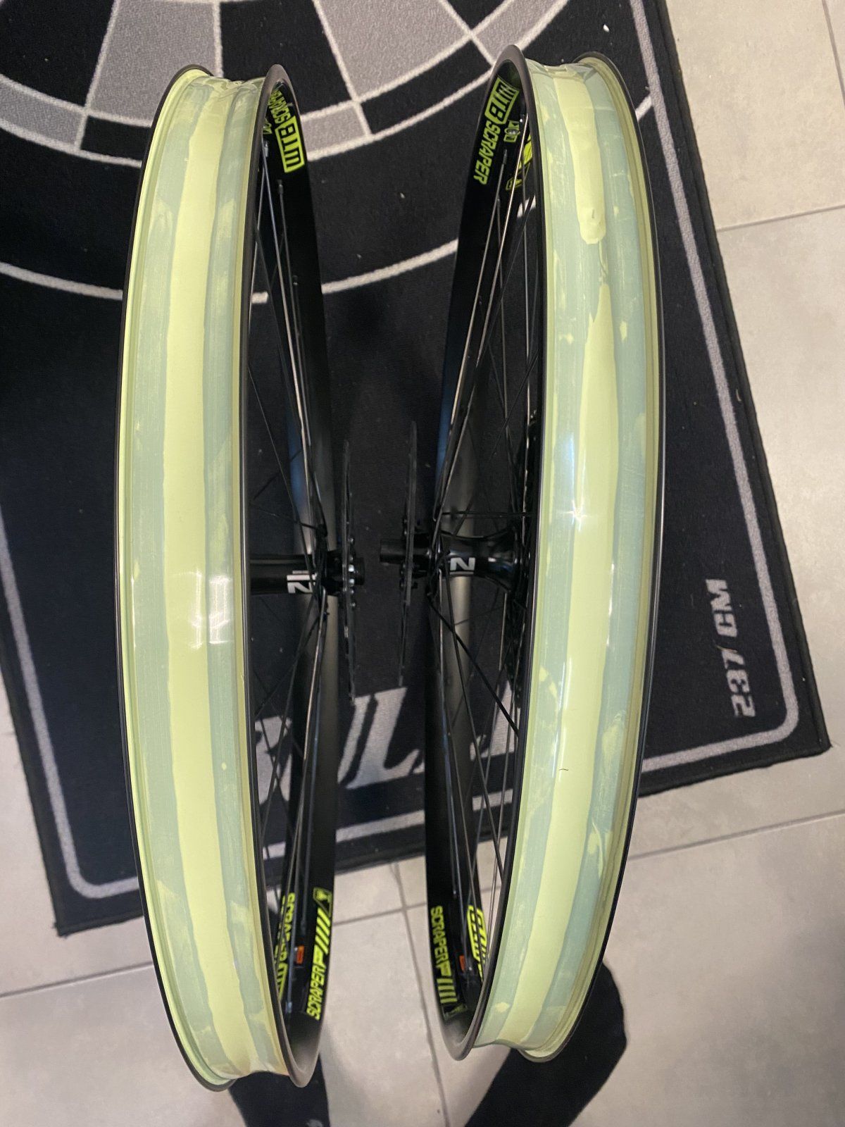

Hier mal die Bilder vom montierten felgenband.
Ich hab da dran gezogen dass es besser nicht geht und der Mist wollte sich nicht dehnen lassen, die Frau hat die Felge gehalten und ich wie bekloppt mit aller Kraft versucht das da reinzubekommen, keine Chance.
Mal schauen ob das andere dann besser ist.
Darum wollte ich halt erst die Schläuche kaputt fahren und wenn ich dann eh wieder alles auseinandernehmen muss neues Band rein und tubeless
Ähm, also bei mir ist das Band in der Mitte der Felge auch geklebt.
Edit: auf dem unteren Bild rechte Felge sieht es auch schon beschädigt aus.
Ist das Band auch min 2mm breiter als die Felge? Sieht aus als wenn das Band die Felge innen abdecken würde, es zu schmal wäre.
@Orby genau das wollte ich erreichen. Wie ich das immer gehört hab Felgenband 2mm breiter nehmen dass es dann sauber anliegt überall und somit passend ist für die IW, aber dadurch dass es sich nicht dehnen lies sieht’s jetzt so aus.
Wie gesagt ich nehm alles noch mal raus und schau ob es mit dem anderen besser klappt, dass das da oben scheisse ist weis ich, deswegen hab ich noch kein tubeless gemacht.
ja kann sein dass das da schon einen weg hat weil ich da noch versuchen wollte es im Nachhinein reinzudrücken nachdem es anders nicht wollte.
Ich hab schon 2mm, 5mm breiter und bei dem oben erwähnten Flicken ein 35mm in eine 25mm Felge und dann abgeschnitten.
Grundsätzlich sollte das Band gespannt sein, aber kein Kraft oder Gewaltakt sein. Etwas Spannung ja, aber nicht zerren wie sonst noch was.
Ich leg es etwas unter Spannung rein, drücke dann mit einem Lappen in die Felge an damit es überall fest anliegt.

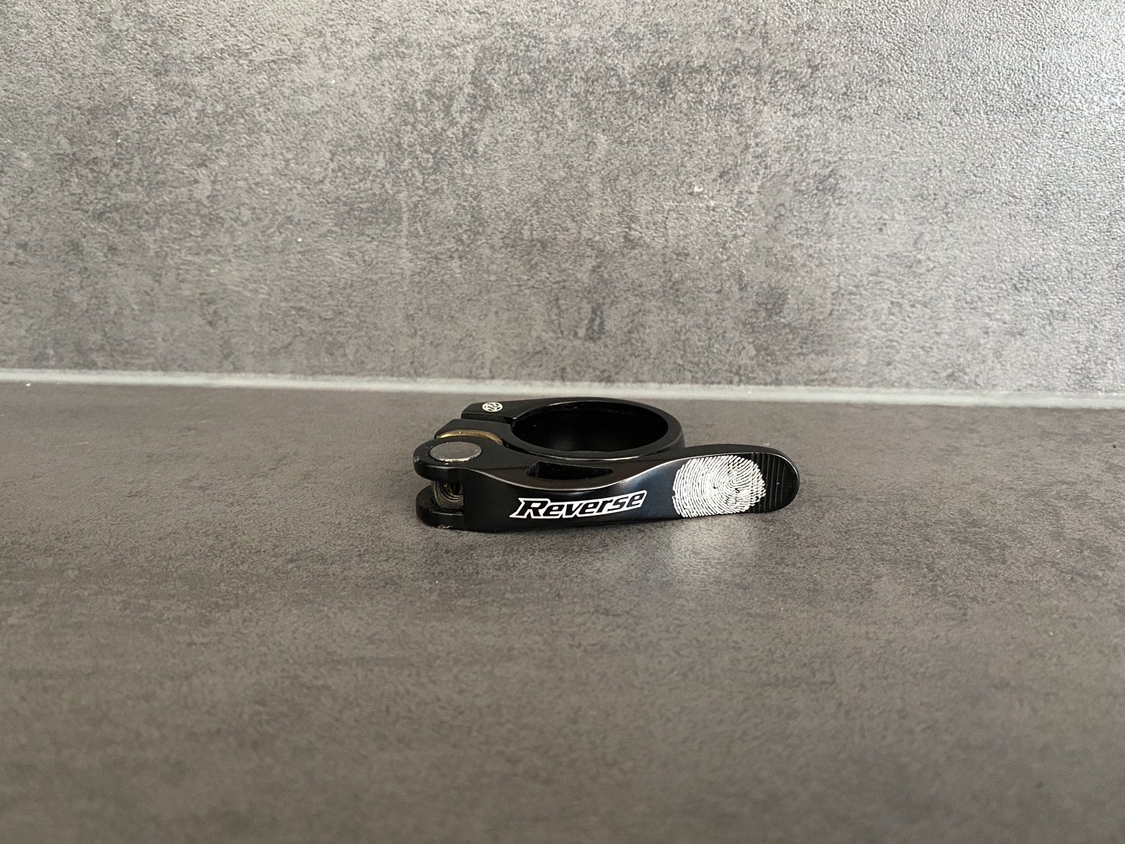

Vorbau und Sattelklemme
Vorbau ist ein neuer Truvativ Descendant 50mm
Wie der passt weis ich nicht, hab mich da auf ne Aussage aus dem Forum verlassen der nen 40er und nen 50er montiert hatte. Optisch find ich den recht geil also einfach mal bestellt und probieren.
Sattelklemme ist eine gebrauchte Reverse geworden die ich zufällig gefunden hab, nix besonderes

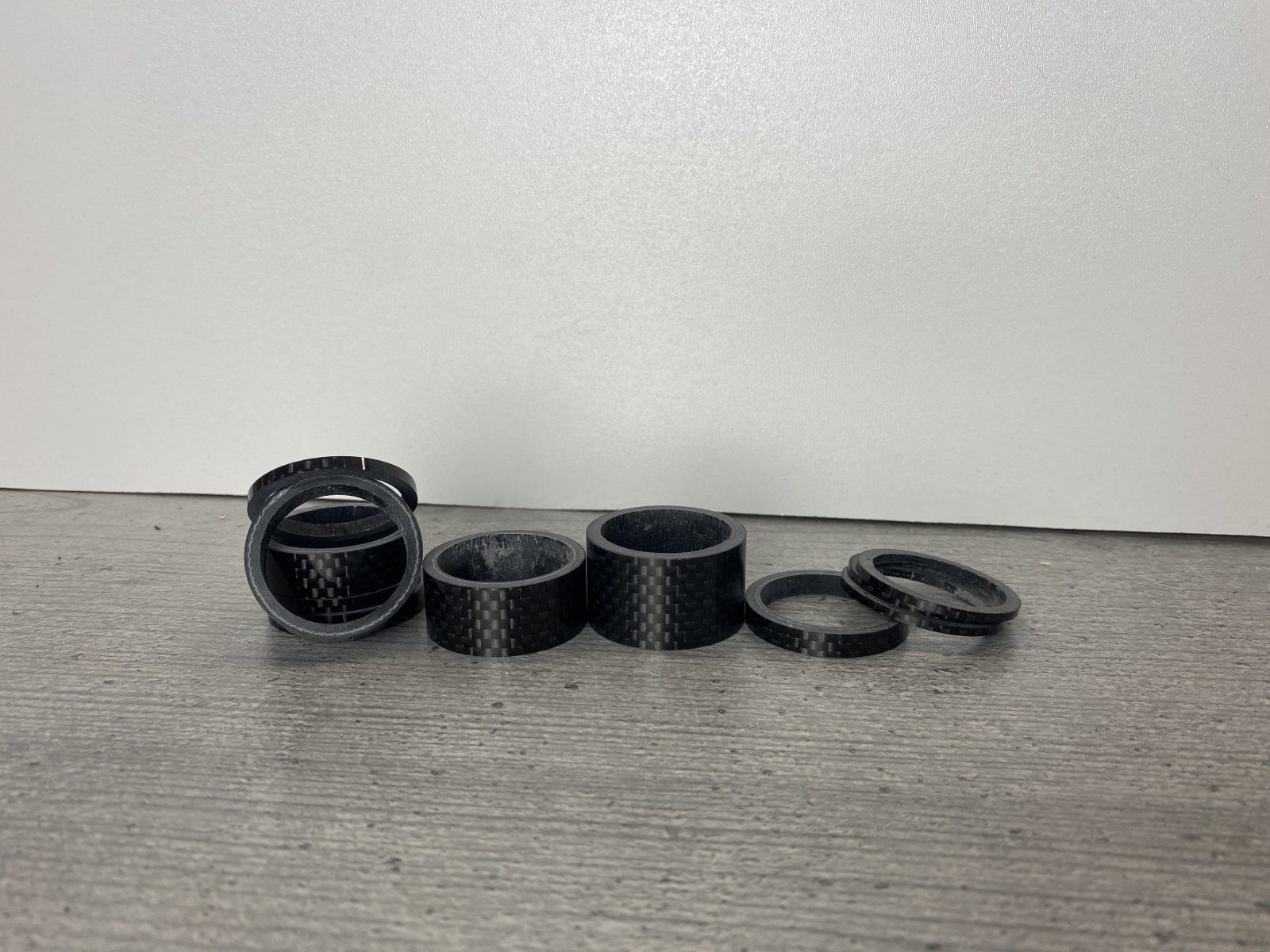

Unter den Vorbau müssen wir ja noch n bisschen spacern, da gab’s feinstes China Carbon. Mal sehen wie die am Ende aussehen, schlimmstenfalls kommen andere dran, die haben nur 5€ gekostet
Morgen pack ich mal Werkzeug hier rein was ich noch nicht daheim hatte
Sowas in der Richtung hatte ich mir auch kommen lassen. Verbaut sehen zumindest meine irgendwie komisch aus.
Sie sind wesentlich dicker als der Vorbau...
Muss ich bei Gelegenheit Mal gegen was gescheites austauschen.
Deine sind hoffentlich optisch ansprechender.
