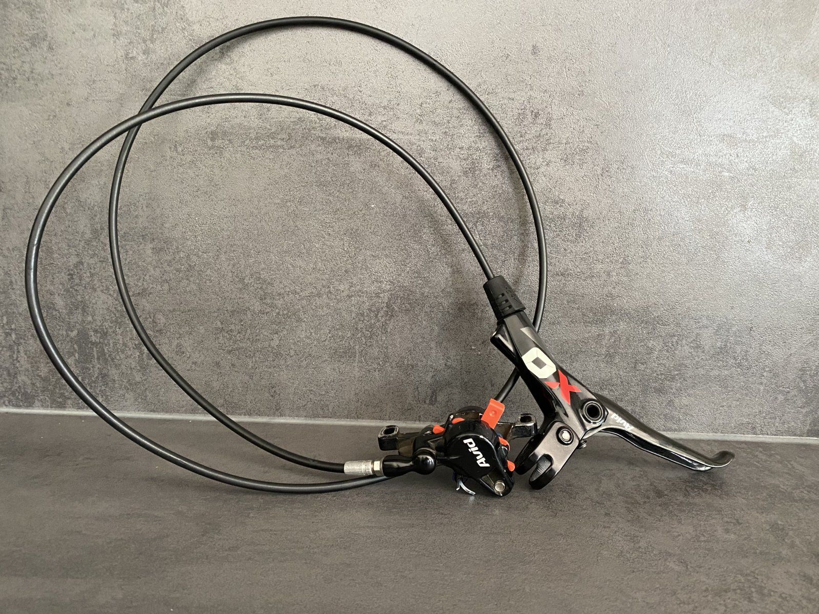

Kommen wir zum ersten Punkt an dem sich denke ich die Geister scheiden, die Bremse.
Die bin ich mal vor vielen Jahren bei nem ehemaligen Kollegen gefahren und fand die geil.
Zufällig hab ich die dann im Bikemarkt beim stöbern gefunden und einfach mal gekauft, ich hoffe dass die nach den ganzen Jahren noch funktioniert. Das wird dann auch die erste Bremse die ich entlüfte also macht euch auf dumme Fragen gefasst wenn’s soweit ist 😄
Wenn die nicht mehr gehen sollte muss ich mal schauen welche dann kommen könnte.
Avid X0 mit feinen Carbon hebeln
Bitte komplett Flüssigkeit austauschen. Nach Jahren im Keller mit DOT darf ruhig neue rein. Kannst auch gleich die Kolben pflegen bzw. schauen ob sie gleichmäßig ausfahren.
Wenn nicht
Neue Flüssigkeit, Leitungen, Pin und Olive hab ich schon da.
Hab die für 40€ mit zwei elixir im set bekommen, laut Vorbesitzer hat die bis zum Ausbau funktioniert. Wir werden sehen, freuen würd ich mich

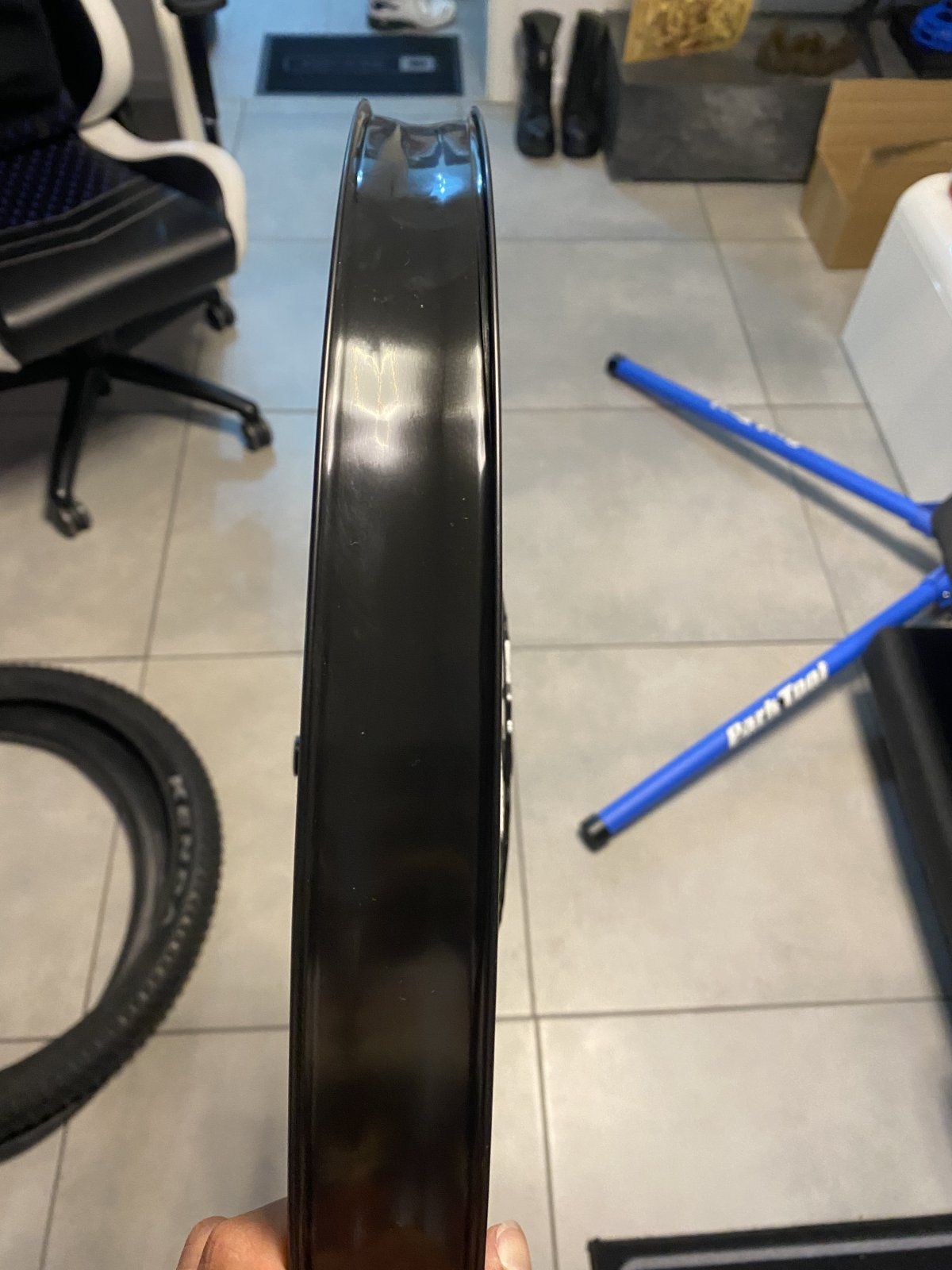

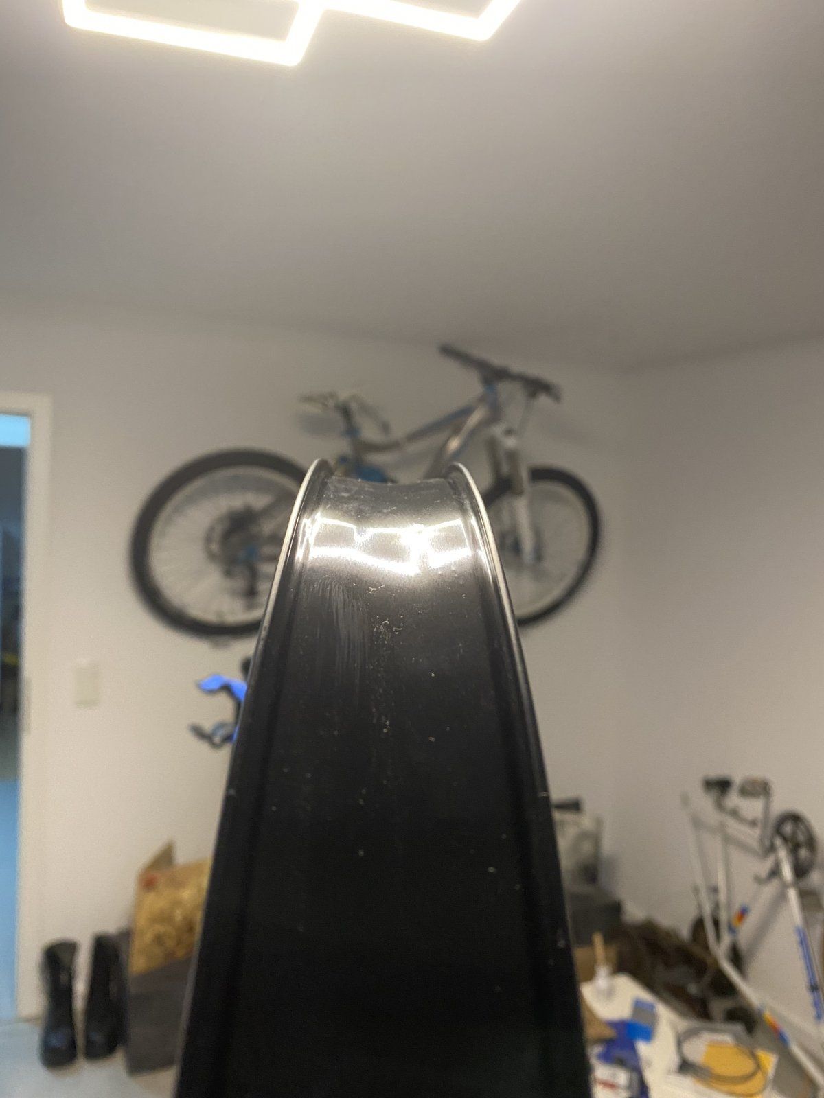

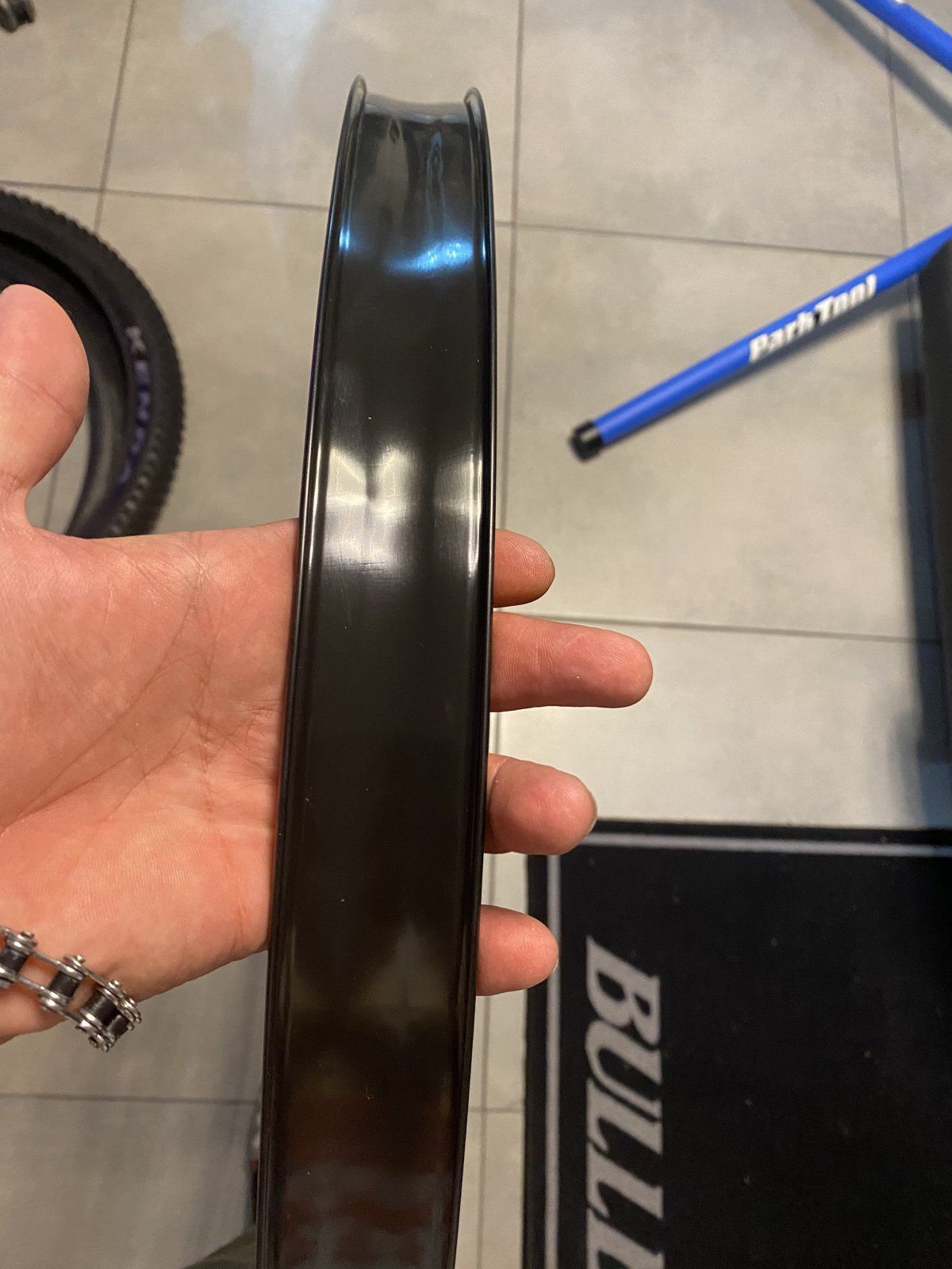

Das andere Felgenband ist drinnen, aber wieder nicht in‘s Felgenbett gedehnt.
Liegt das vielleicht an der Breite vom Band dass sich das beim ziehen nicht als „U“ aufstellt und somit ins Bett legt?
Nochmal raus das glump und nochmal?

Mach doch das Ventil rein und Reifen drauf. Dann siehst ja ob es ohne Milch dicht hält.
Viele Reifen brauchen keine Milch, andere schon. Wobei ich den Fall jetzt gerade hatte, wo der Stoß der Felge 1mm Versatz hatte innen, hat dann Milch gebraucht. Nimm eine Sprühflasche mit Wasser und ordentlich Spüli, dann siehst wo die Luft raus kommt nach der Montage.
Rein subjektiv hast mit zu viel Zug geklebt. Kann trotzdem dicht halten.
Bei mir hält es aktuell dich obwohl es furchtbar verklebt aussieht. Das schön verklebte hat nicht dicht gehalten.
Hier vergleichbare Erfahrung: VR geklebt, hässlich wie die Nacht im Dunkeln aber hält 1A dicht
Ich habe versucht das Band erst in der Senke festzupappen und dann die Schultern anzudrücken

Das werd ich morgen mal beim HR versuchen.
Mal mehr als „u“ biegen dass es erst ins Profil geht und dann nach außen „fallen lassen“

Hab mir nochmal meinen anderen LRS angeschaut vom Laufradbauer, da sind zumindest keine speichenlöcher durch‘s band sichtbar.
Locker rein legen und ohne Zug im Felgenbett andrücken wird faltig wie Sau
Mache ich auch so. Leichter Zug und erst in der Mitte andrücken.
Hab jetzt ein 35 Band in eine 29.5mm Felge, hab sogar am Rand etwas später abschneiden müssen da nicht super in der Mitte, hält aber.
@Permafrost so gespannt wie das Band ist, musst ja die Reifen reinprügeln wie irre. Die paar mm in der Mitte helfen auch bei der Reifenmontage nachher.
Wie es aussieht ist eigentlich egal, Hauptsache dicht.
Ich hatte es auch so gemacht, dass ich beim verkleben immer erstmal mit dem Daumen Druck auf die Mitte gegeben hatte. So hat sich das Band schön in der Senke verklebt und dann habe ich es zum Rand gedrückt. Ist hier und da auch faltig geworden. Gewinnt keinen Schönheitspreis, war aber sofort dicht.
So wie es bei dir aktuell aussieht Stelle ich ich mir die Montage des Reifens problematisch vor, da du mit der Reifenwulst ja nicht an die tiefste Stelle der Felge kommst.
Ich drück das meist im Profil das Band an und gehe dann mit nem Lappen durchs Profil. Das ganze dann mit leichten Zug ums ganze Rad und am Ende beide Seiten mit dem Lappen andrücken. Bilde mir ein mit dem Lappen besser in die "Geometrie" der Felge zu kommen als mit den Fingern. Hat bisher auch immer funktioniert.
Nur das Tesa Band hat nach längerer Lagerung irgendwie seine Klebekraft verloren. Seitdem kauf ich wieder kleinere Rollen.
Wahlweise könntest du auch nen Reifen mit Schlauch montieren und mal schauen ob es sich reindrückt.
