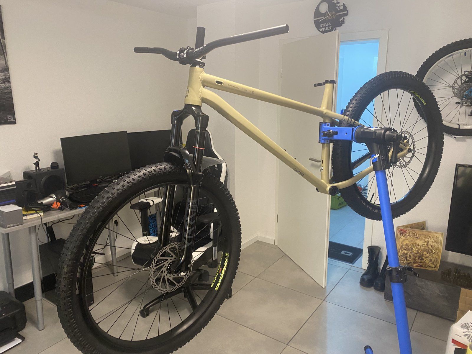

Mein erster selbstbau…

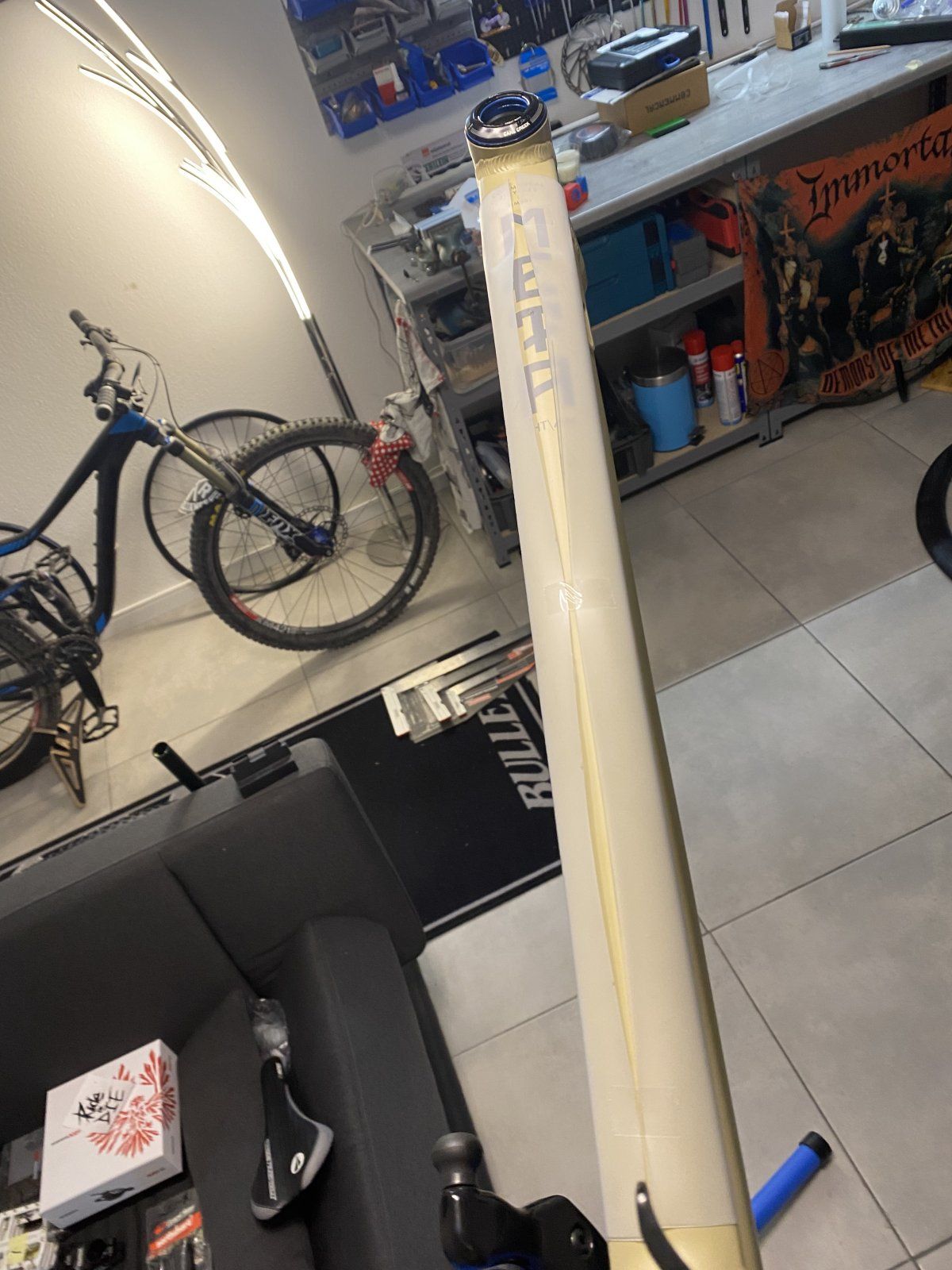

Morgen werd ich mal schauen wie ich das mit dem folieren anstelle (was eigentlich als erstes passieren sollte)….
Nass oder trocken folieren?

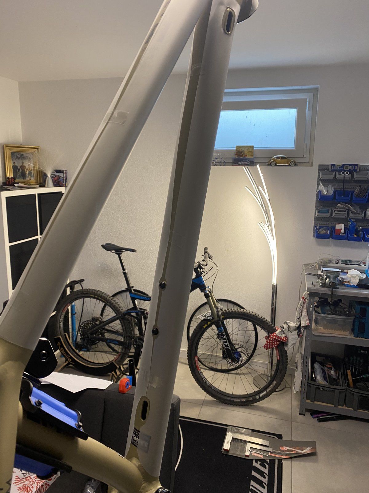

Auf die innenverlegten Züge freu ich mich schon, hab eben einfach mal ne schaltzughülle reingeschoben, von beiden Seiten beim sitzrohr Ende. Mal schauen ob ich noch nen alten Schaltzug rumfliegen hab:)
Und nen unterrohrschutz brauch ich nen anderen, der ist zu schmal
Und mit nem Tropfen Spüli. Folie auf der Kleberseite ordentlich einsprühen,auf dem Rahmen positionieren und mit Rakel und Mikrofasertuch ausstreichen, kleinste Mikroblasen verschwinden dann von selbst.
Kein Rakel zur Hand? Kantigen Gegenstand (CD Hülle bspw) in das Tuch wickeln
Grüße seblubb - hat schon dutzende Aquarien erfolgreich beklebt ;)

Achja bezüglich innenverlegung entweder nen Schaltzug zuerst durch und dann die Leitung darauf aufziehen bzw Bremsleitung drantapen. Falls das nicht geht mit Hilfe eines Staubsaugers ne Schnur durchsaugen und dann wahlweise da die Leitung dran oder damit erst den Schaltzug durchziehen. Damit hab ich bisher die wiederspenstigsten Leitungen verlegt bekommen.
Achja folieren wäre vorm zusammenstecken einfacher gewesen :P

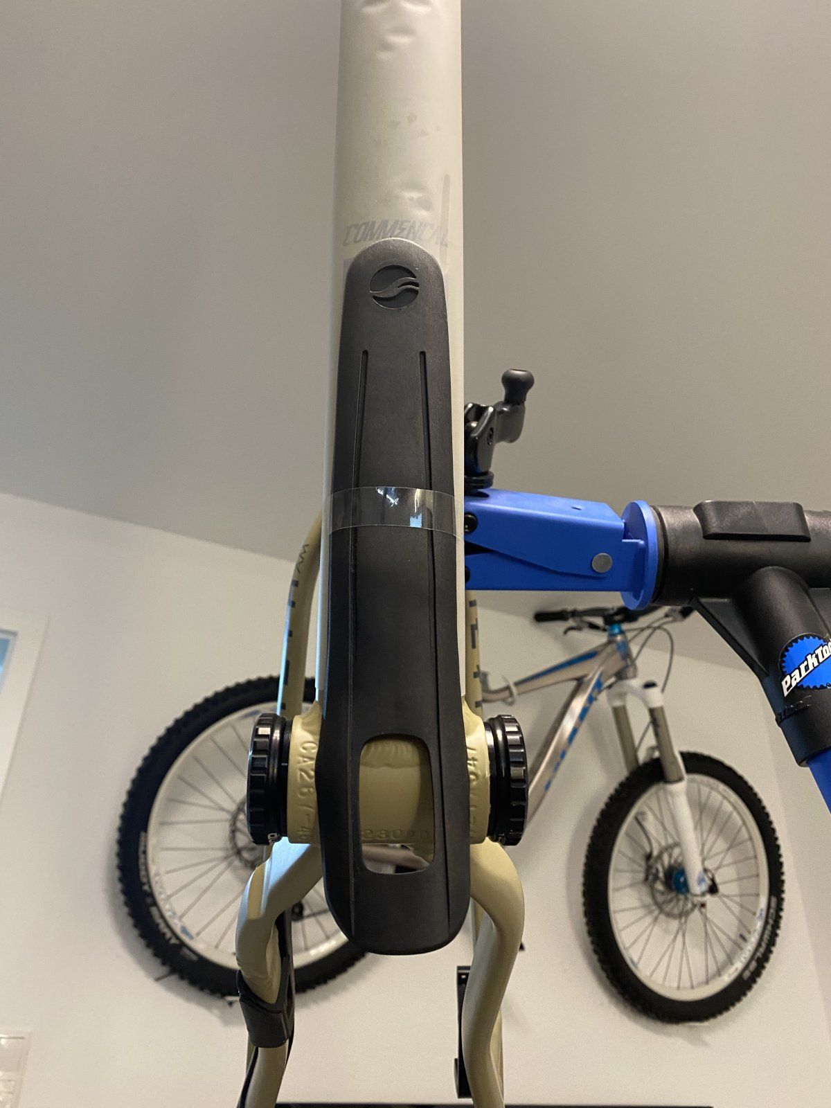

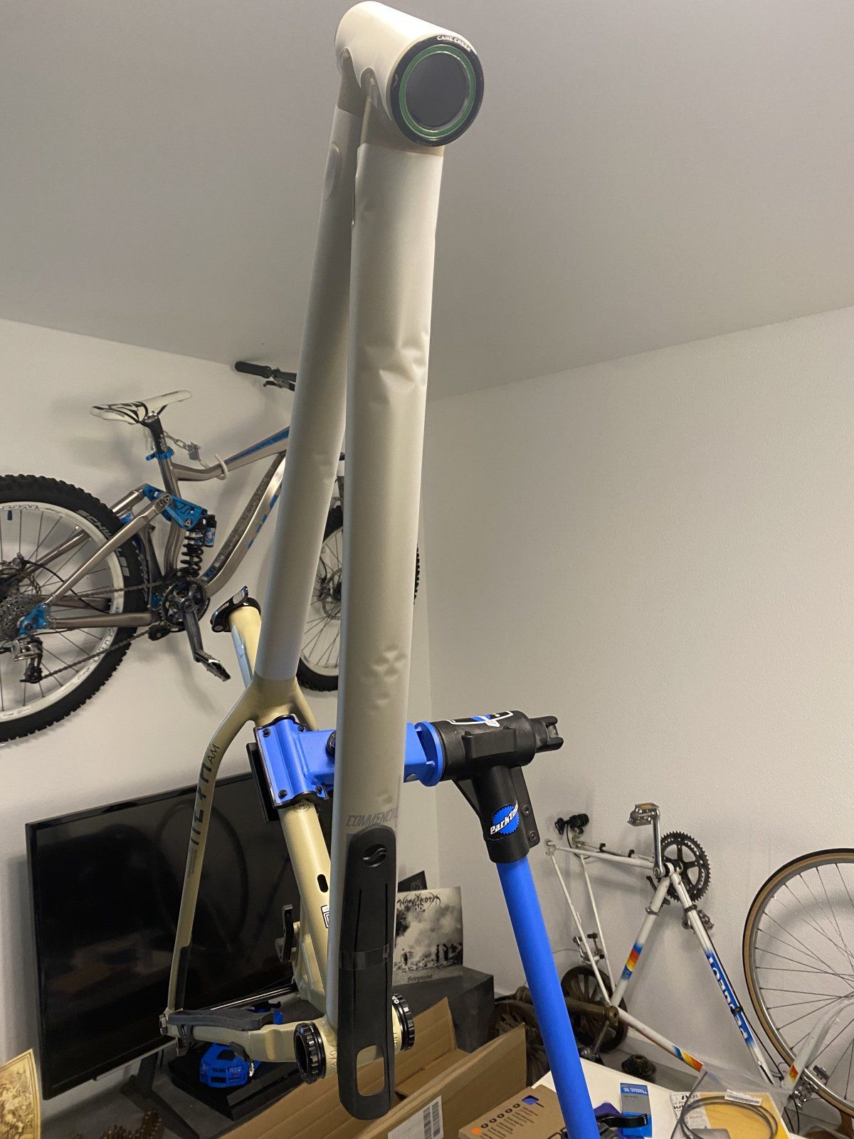

Vorhin hab ich angefangen die folienteile zurechtzuschneiden, von easy Frame und so wär das sicherlich schöner aber ich fitzel noch n bisschen rum morgen dann passt mir das.
Und zwischen 100€ und 15€ is dann doch noch n unterschied 😄
N Problem ist aber der unterrohrschutz.
Nen anderen suchen der das tretlager mit abdeckt oder den vorhandenen ab der Schweißnaht hochgehen lassen?
Ob‘s da was passendes gibt is die andere frage weil die universellen denke ich an der Schweißnaht immer nen Spalt haben werden denke ich
Heißluftföhn im Haus? Alternativ in heißes Wasser und dann auf den Rahmen drücken
Oder ist das Loch dein Problem?
Weitere Alternative: gleich n Thermoplast als Platte kaufen (Schienenmaterial aus dem Sanitätsbedarf oder Modellbau) Und selbst machen, ankleben mit nem ollen Kaugummi und fertig :o
Heißluftföhn nicht im Haus aber sicherlich organisierbar. Ich hätte den jetzt oben links und rechts angeschnitten (wo der kabeldurchzug beginnt) und das auf‘s unterrohr und die Fläche die übrig bleibt vom unteren Teil aufs tretlager.
Doof dass die Schweißnaht offen bleibt
Na mal schauen vielleicht fällt mir noch was ein

Die verkackten reifen springen nicht in die Felgen trotz dem Schwalbe tire booster. Hab dann mal interessehalber nen maxxis minion ss und nen nobby nic 2,3 und 2,25 aufgezogen und probiert, mit denen klappt‘s wunderbar, hält bisher auch dicht.
Von Spaß beim Aufbau bin ich grad extrem weit entfernt. Hatte heute Mittag den tire booster, dichtmilch und die Sattelstütze auch schon wieder eingepackt und rücksendefertig gemacht weil ich einfach mega angepisst war/bin.
Mal schauen, wenn das so weiter geht landet der Krempel im Bikemarkt.
