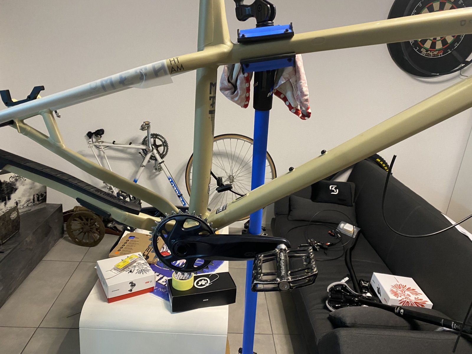

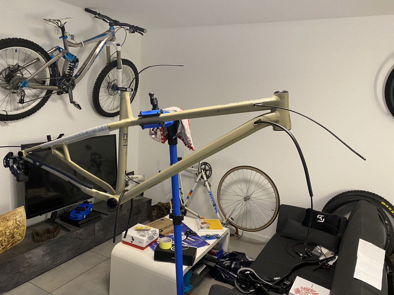

Bremsleitung noch rein dann is die fizzel Arbeit auch erledigt. Mit nem Schaltzug bin ich da recht gut durch gekommen und mit ner alten Speiche die ich ein bisschen gebogen hab alles rausgefischt und an den Leitungen festgeklebt, dann rausgezogen.
Morgen bekomm ich den DrehMo und kann tretlager und Kurbel festziehen.

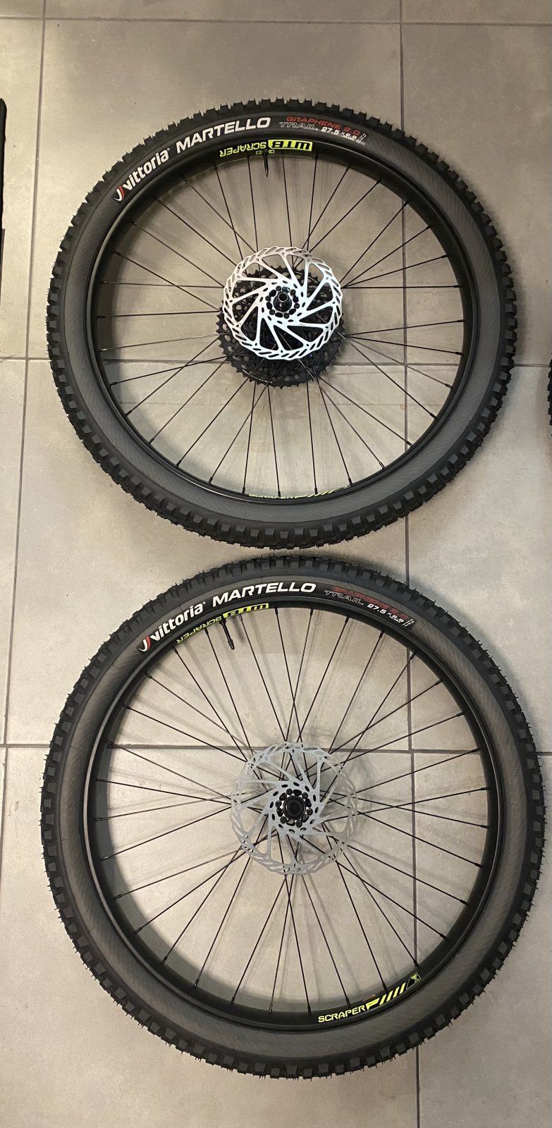

Eben sind die Vittoria Reifen gekommen.
Aufgezogen, tire booster befüllt, plopp. Geht doch :daumen: (Die Kenda waren wohl so oem teile die nicht tubeless fähig sind 🤦🏼‍♂️, erst lesen dann kaufen)
Milch kommt erst rein wenn ich kurz vor Schluss mit dem Rad stehe.

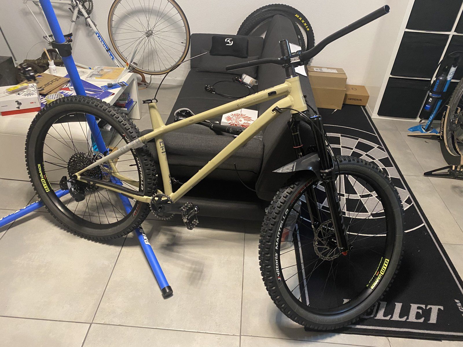

und hier mal Bilder
Schrauben für die Sättel wurden am Samstag bestellt, kommen also die Tage dann mach ich mich an‘s Thema bremsen entlüften.
Da hab ich richtig Respekt davor, aaaaber mehr als dazulernen und die alten Dinger Schrotten kann nicht passieren :lol:
