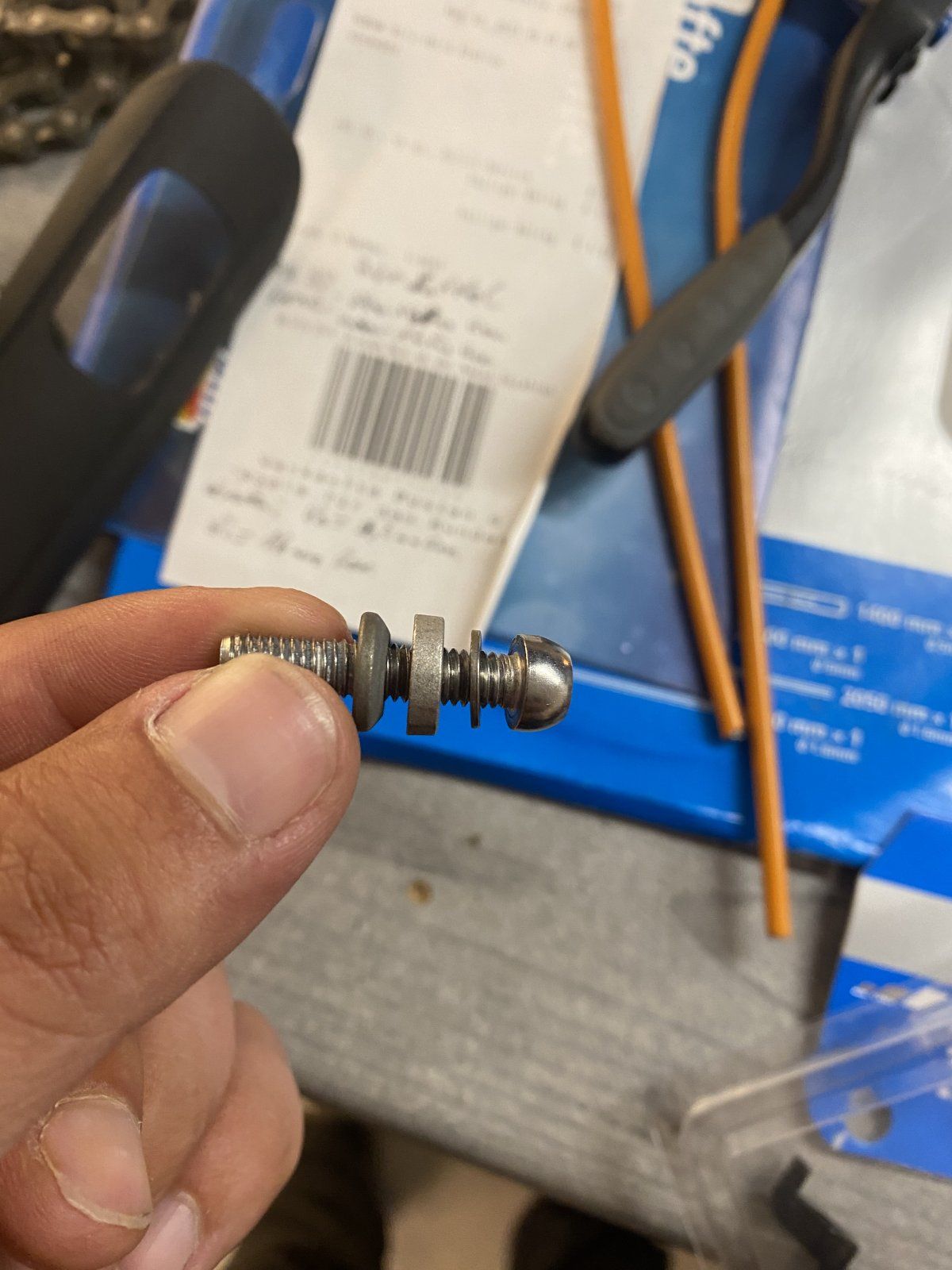

Mahlzeit miteinander, brauch nochmal eure Hilfe zwecks Schrauben für die bremssättel
Hab jetzt mal die gewindetiefe gemessen an der Gabel und Adapter hinten mit ner Schraube die ich eingeschraubt hab und dann markiert wie tief die geht.
Gabel:
Oben 14mm Gewinde
Unten 14,5mm
Adapter:
Vorne 9,2mm aber nach unten offen ohne Anschlag
Hinten 16mm
Die Aufnahme am Sattel selber hat 7,4mm dicke
Brauch ich unbedingt die ganzen Beilagscheiben oder reicht da eine flache? Je nachdem muss ich da halt die passende Länge bestellen.
Hab das in der Konstellation am Trance und Faith dran also hätte ich‘s fürs Meta auch so gesucht.?
Werde da wohl schwarze aus Titan holen und die von Trance gleich mit ersetzen.

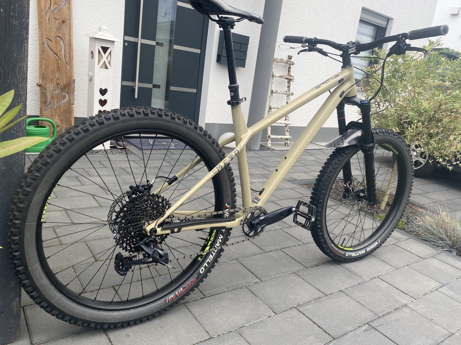

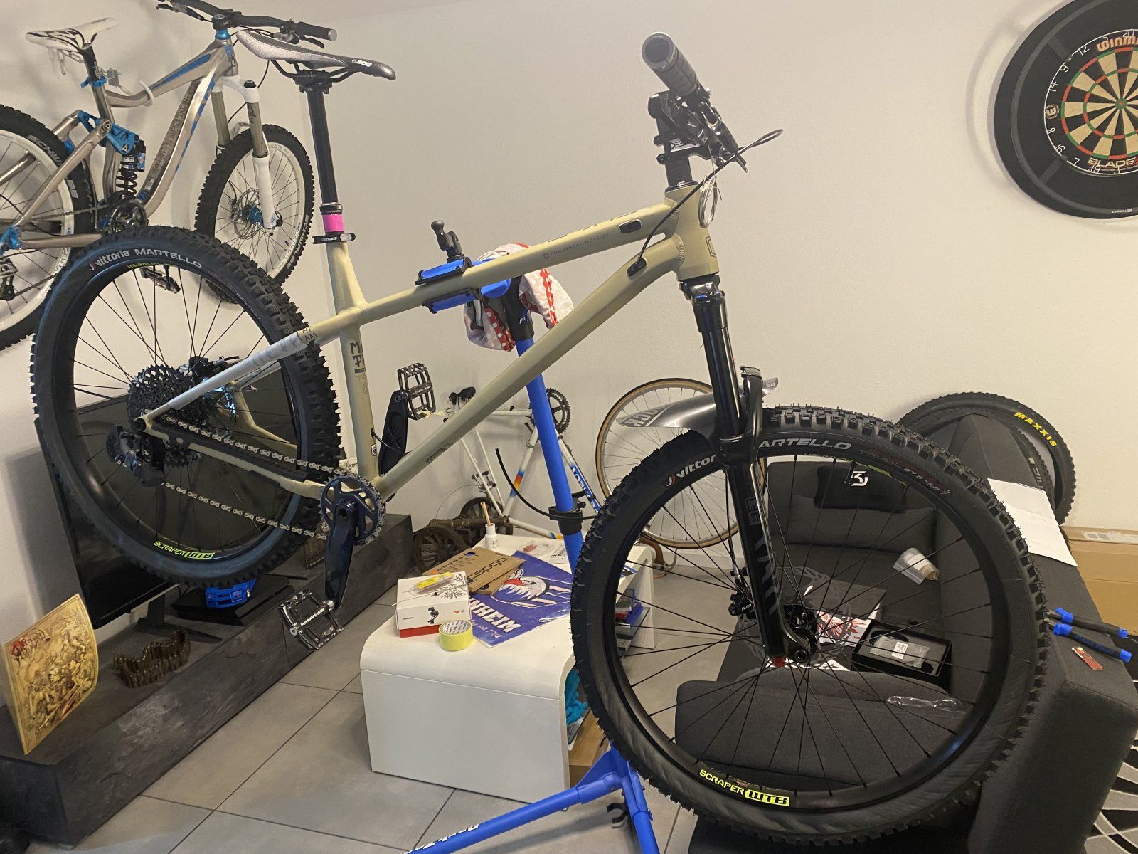

Lebenszeichen von mir mal wieder
Schrauben für die Sättel passen, hab den Spaß heute nur mal schnell angeschraubt um zu schauen ob die passen und die alten Leitungen ageschnitten, dass mal alles da is wo es sich hingehört.
Sattelstütze hab ich heute eingebaut :daumen:
Der Pinke Klebestreifen war nur dafür da dass ich weiß wie weit ich ca. von der Höhe her muss
morgen dann schaltwerk
Der erste „Schock“ gestern als ich die Stütze eingebaut hab und mich mal kurz draufgesetzt hab wegen ca. Sattelhöhe war der Gedanke als ich alles mal aus fahrperspektive gesehen hab. Schei$$e ist die Kiste lang o_O
Ich hab als Referenz nur mein Trance was ich seit Ende 2014 fahre und bin seitdem auf nichts anderem gessen. Da bin ich echt mal gespannt wie sich so eine moderne Geo fährt.
Der lenkwinkel ist ja ne komplett andere Welt.

Schaltung läuft soweit, musste allerdings nen neuen schaltzug verbauen da der vom gebrauchten Trigger zwar noch gut war aber leider zu kurz.
Beim Anschläge einstellen hatte ich unten das Problem dass das Schaltwerk ohne kette und zug an dem Leiter anging der den schaltzug zwischen der rolle und klemmschraube führt und somit das SW wenn ich es nicht ein wenig aufgeklappt habe nicht weit genug nach aussen stellen lies.
Oben wollte es nicht weiter richtung Reifen gehen beim anschlag einstellen, da ging die schraube dann leer durch :ka:
Keine Ahnung hab`s nachdem ich mal eine geraucht hab in aller ruhe fertig zusammengebaut und dann samt kette eingestellt. Im Montageständer läuft es eigentlich recht gut soweit ich das beurteilen kann. Erste runde abwarten wie es sich dann verhält, jetzt erstmal abgehakt.

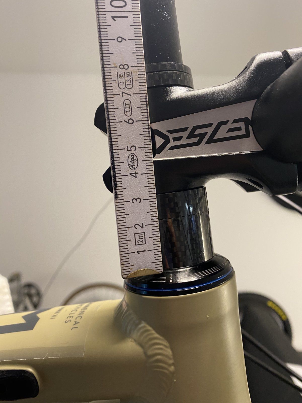

Zwei fragen gleich hinterher:
1. Wie handhabt ihr das mit dem Gabelschaft kürzen? erstamal nur mit dem vorbau klemmen (ohne kralle) und proberollen im hof und dann bissl höher abschneiden oder wie geht man da am besten ran?

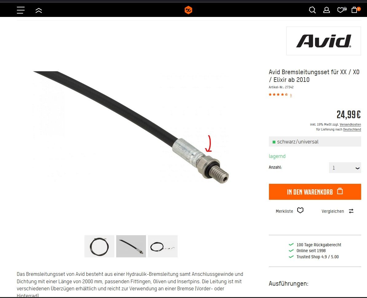

2. hab mich grade mal an die bremsen machen wollen und hab die Leitung vorn vom Sattel abgeschraubt.
Sehe ich das richtig dass ich die schraube mit der Dichtung nicht von der Leitung und den hintern Metallteil lösen kann und ne neue Leitung verbauen muss weil das alles ein teil ist?

Edith:
Plan war halt für hinten ne neue Leitung weil die ja eh durch den Rahmen muss und vorne die alte hintere kürzen und verwenden.
(der warenkorb ist mittlerweile von 7€ auf 97€ angestiegen fur die nächste Bestellung 😂)
Öh ich setz den Vorbau meisst mal mit nen paar Spacern drunter und drüber drauf und schneid ab. Ansonsten mal die Lenkerhöhe vom aktuellen Rad messen und die nachbilden. Zusätzlich noch paar Spacer drüber damit man mal in beide Richtungen variieren kann.
Bei der Avid Bremse bin ich raus, von denen hab ich keine Ahnung.
Lieber 2 x kürzen. Ich lasse mir gerne gesamt 25mm Spielraum auch nach dem zweiten kürzen.
Würde anfänglich 10mm darunter und 20mm darüber machen. Falls wirklich 30mm brauchst, wäre ein Lenker mit mehr Rise besser. Spacer unter dem Vorbau verkürzen den Reach.
Edit: du bist langsam ;)

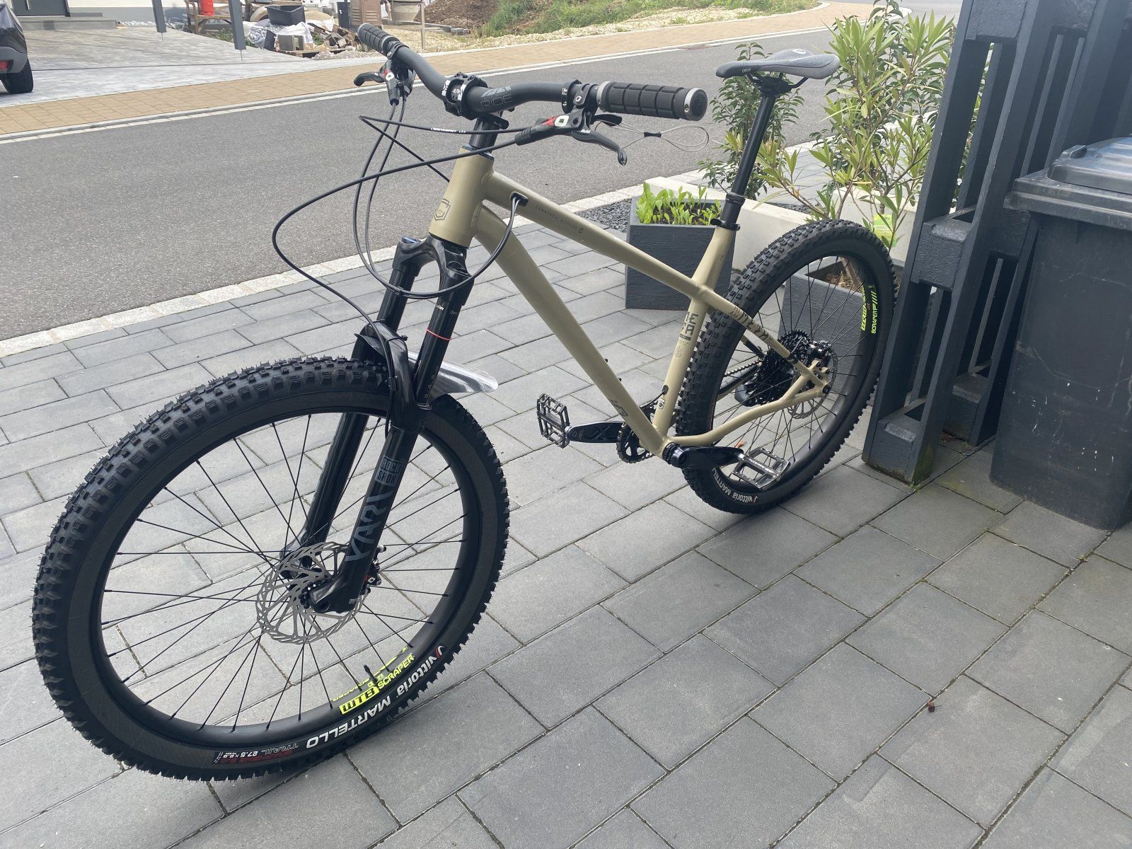

Heute is die Bremsleitung für vorne gekommen.
Hab mich dann auch gleich mal an‘s entlüften gewagt.
Die vordere war zuerst dran. Ging super, jedenfalls soweit ich das im Montageständer beurteilen kann. Hätte ich schon viel früher mal machen sollen aber ich hatte da immer nen Riesen Respekt davor, am Ende war‘s gar nicht so dramatisch und hat Spaß gemacht.
Dann wollte ich eigentlich ne Runde auf‘s Trance weil die Sonne sich blicken lies, hab aber die radelhose wieder ausgezogen und bin in den Keller um die hintere Bremse zu machen :lol:.
Da is die Dichtung von der entlüftungsschraube am Sattel kaputt hab ich leider feststellen müssen. Da muss ich also nochmal ran mit neuer Dichtung
Milch hab ich eben auch in die Reifen.
Bleibt noch die Gabel zum kürzen übrig. Vielleicht mach ich das dann noch.
Heißt normalerweise morgen mal Probefahrt um‘s Haus
Ich freu mixh
Ich schneid hier ab und hab dann noch genug Luft zum rumprobieren hoffe ich.
Lieber lass ich‘s ein wenig länger und hab überm Vorbau noch spacer, nicht schön aber besser als zu kurz geschnitten.
Einwände?
3mm unterhalb dem oberen Ende absägen. Vermutlich deswegen der obere Spacer drauf, korrekt?
Würde dann aber den großen der kleinen Spacer ganz nach oben setzen.
Wie du schreibst, lieber ein 2.mal sägen.
genau, den obersten spacer oberhalb vom vorabau hab ich als überstand für die aheadkappe geplant wenn man das so sagen kann. Also unterhalb vom obersten spacer geschnitten bzw. zwischen den zwei oberen spacern.
Beim zusammenbau dann die oberen zwei Spacer tauschen, verstanden.
Danke :daumen:

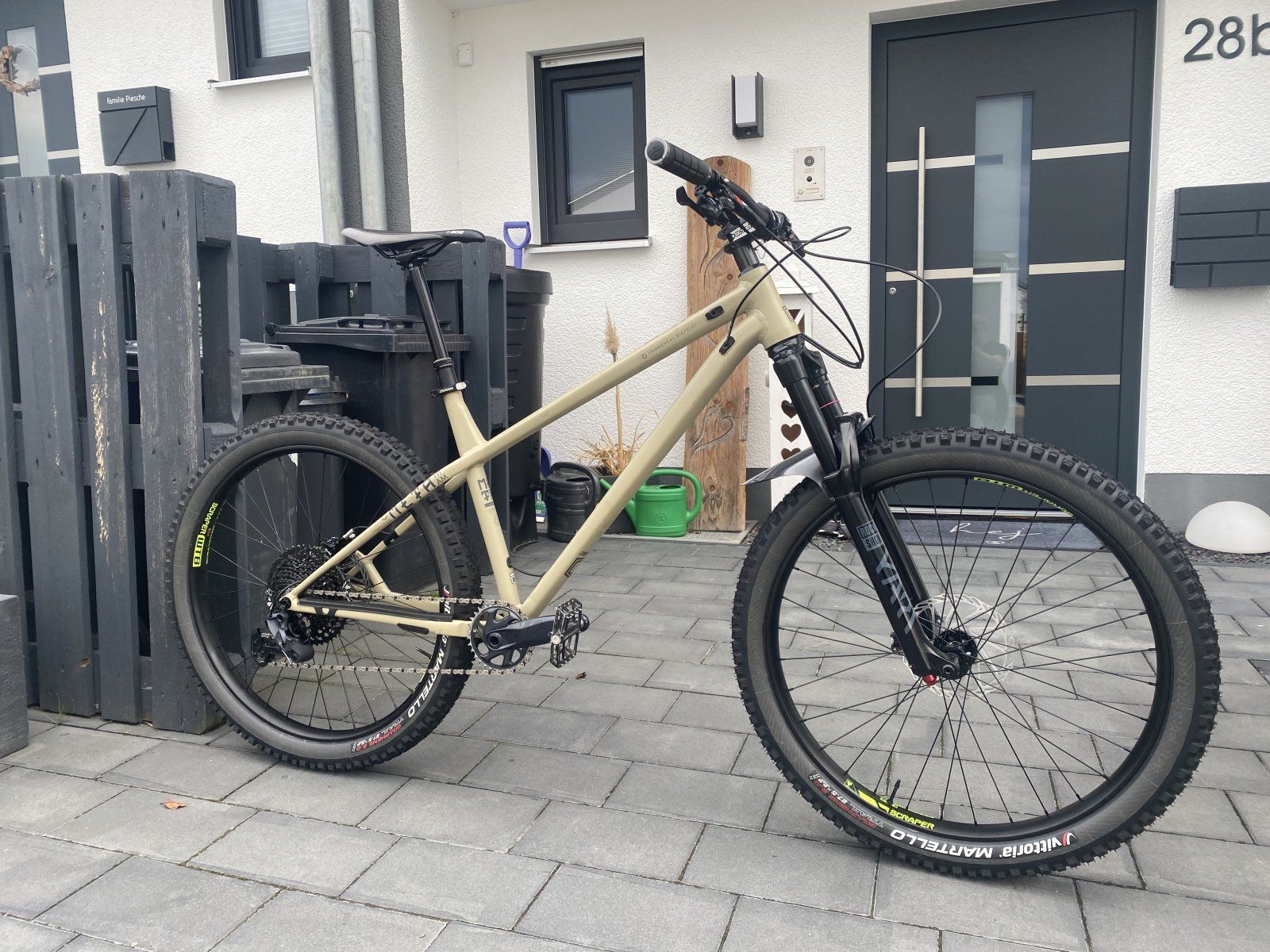

Hat echt spaß gemacht und ich hab viel gelernt. Wenn das alles nicht so teuer wäre würd ich gleich noch eins bauen:lol:. Da fällt mir ein ich könnte mal zusammenrechnen was mich alles schlussendlich gekostet hat.
Grad so kleinscheiss was ich alles vergessen hab oder so geschichten wie mit der Bremsleitung für vorne die ich dödel abgeschnitten hab haben halt nochmal reingehauen.
Für mein erstes Bike was ich selbst zusammengebaut hab und nie ne bremse entlüftet hab etc. bin ich mehr als zufrieden soweit.
Viel lesen und lernen was es an maßen und standarts zu beachten gibt und sich probieren wie man eben ne bremse entlüftet hat wirklich spass gemacht und allein dafür hat sich's schon gelohnt.
Nochmals danke an alle die hier zugeschaut und geholfen haben :daumen:, jeder kleine tipp ist da hilfreich wenn man selbst nicht weiter weis oder auf dem schlauch steht
Die dichtung wird wohl übermorgen kommen, dann wird nochmal entlüftet zum wochenende und dann gehts hoffe ich mal das erste mal in den Wald :hüpf:
