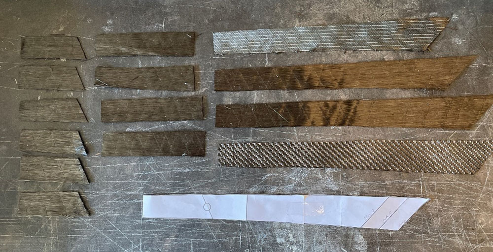

Die Dämpferaufnahme ist tatsächlich eine der am höchsten belasteten Stellen. Da habe ich mich auch nicht nur auf die FE-Berechnung verlassen, sondern habe "von Hand" nochmal nachgerechnet.
Und dass da Musik drin ist, sieht man ja auch am Lagenaufbau - hier nochmal das Bild aus Post #12:
Der Bereich vom Sitzrohr bis zum Dämpfer besteht aus massivem Carbon.

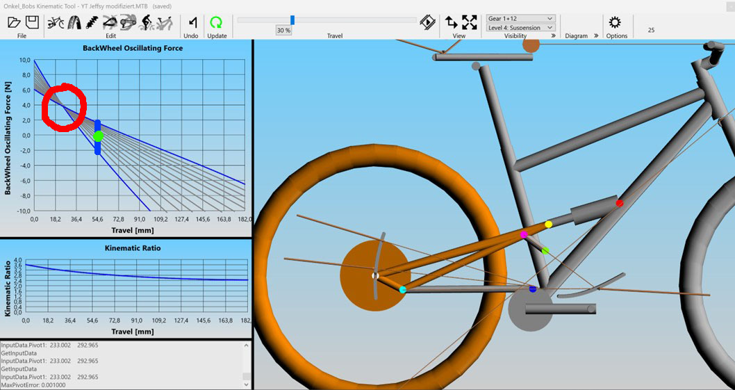

Hab eine Frage zur Auslegung des Hinterbaus bezüglich der beiden "Antis". Laut Beschreibung, bzw. meinem begrenzten Verständnis nach, scheinst du ja diesbezüglich im Optimum (zumindest eben im Sag) zu liegen. Doch letztlich ist die Auslegung des Hinterbaus doch immer ein Kompromiss zwischen den zu gestaltenden Parametern. Was könnte man hier also ggf. für Nachteile beschreiben?
Ja, verrückter, begeisternder Fachmannskram! Danke für die tiefen Einblicke und Respekt vor deinen Fähigkeiten!
Vielen Dank für das Lob!
Zum Hinterbau - Nachteile hat er natürlich keine :lol:
Im Ernst: das Thema Kinematik ist doch etwas komplex und bei einigen Details gibt es vielleicht nicht nur Schwarz und Weiß. Da hat auch jeder so seine Vorlieben.
Ich mag es gerne, wenn der Hinterbau im Sag reaktionsfrei ist. Beim Bremsen, beim Pedalieren und zwar unabhängig vom eingelegten Gang. In letzter Konsequenz schafft man das ohne Umlenkrolle im Zugtrum nicht. Ich habe mal einen beliebigen Viergelenker ohne Umlenkrolle durch meine Software gejagt und versucht eben diese Reaktionsfreiheit durch Verschieben der Drehpunkte zu erreichen:
Ohne Umlenkrolle hat man das Problem, dass sich die verschiedenen Kettenlinien an unterschiedlichen Stellen mit der 100%-Anti-Rise-Linie schneiden. Ich kann also nur einen Gang optimieren, die anderen liegen mehr oder weniger daneben.
Links oben: der Schnittpunkt der Kurven liegt zu weit links - man könnte auf die Idee kommen, den Sag auf 15% zu setzen, aber das will ja keiner. Bei 30% Sag habe ich zwangsläufig eine gewisse Spreizung (blauer Balken).
Unabhängig davon ist noch das Problem, dass eine Kinematik ohne Umlenkrolle empfindlich auf den Wechsel des Kettenblatts reagiert. Im dümmsten Fall ist das Bike für den Profisportler mit 36er Kettenblatt optimiert - und ich schraube mir dann ein 30er Blatt drauf und wundere mich, dass das Bike schaukelt wie eine Gummikuh.
