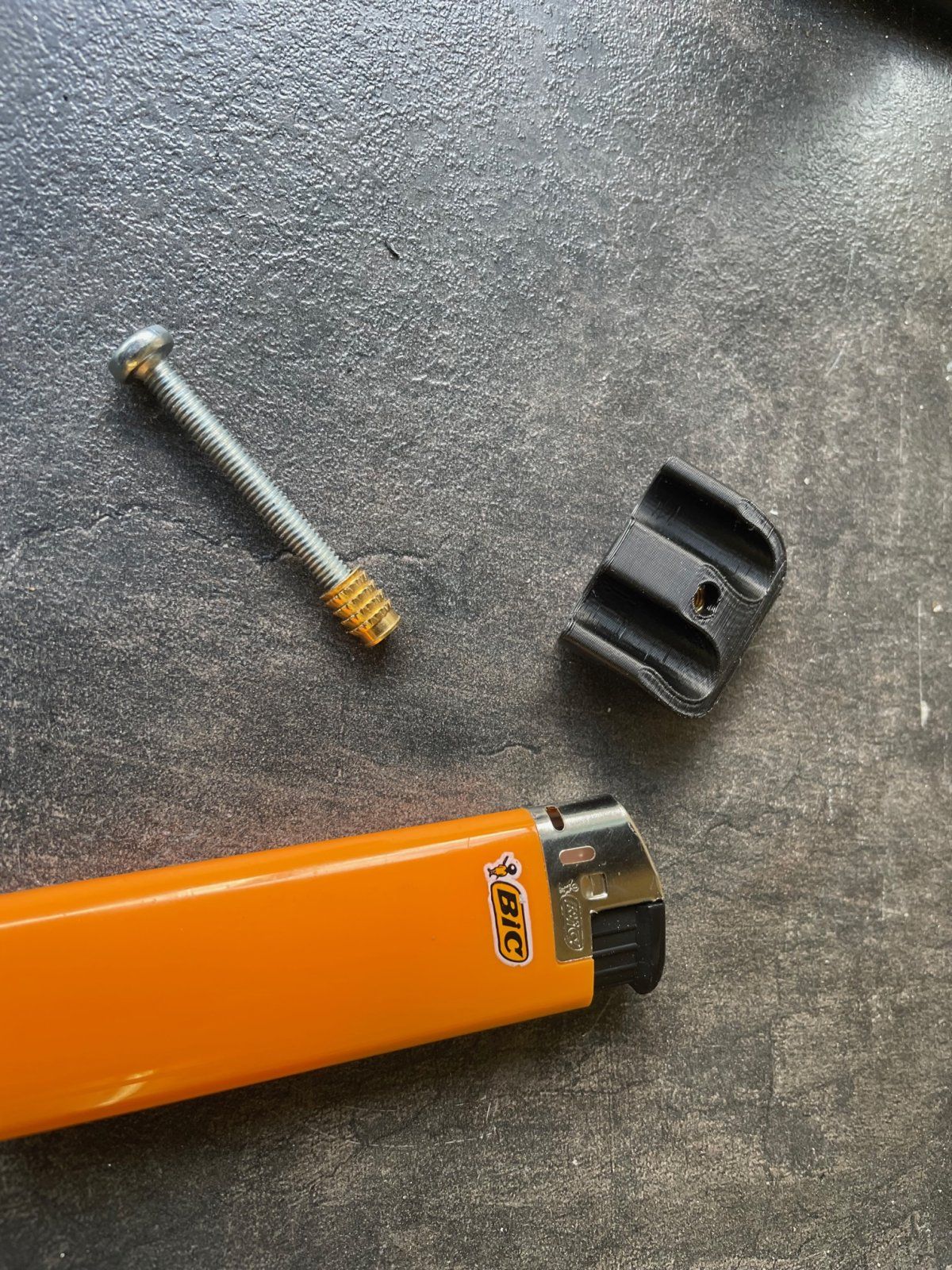

Hallo @µ_d ,Wie haben sich die gedruckten Teile denn im Langzeittest geschlagen? Hatte da auch mal angefangen, aber nachdem die Bremsscheibe mit den Druckteilen kollidiert ist direkt wieder aufgegeben. Würde da vielleicht nochmal einen Versuch starten...

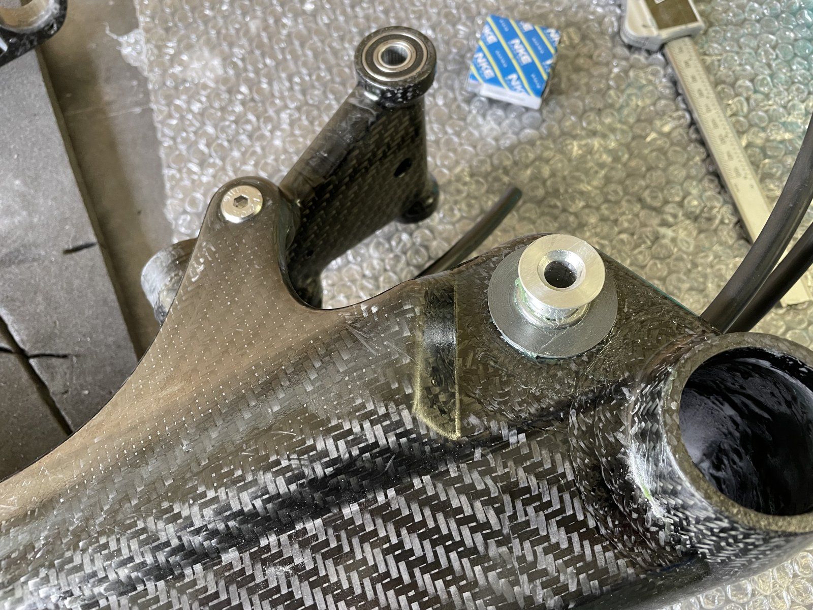

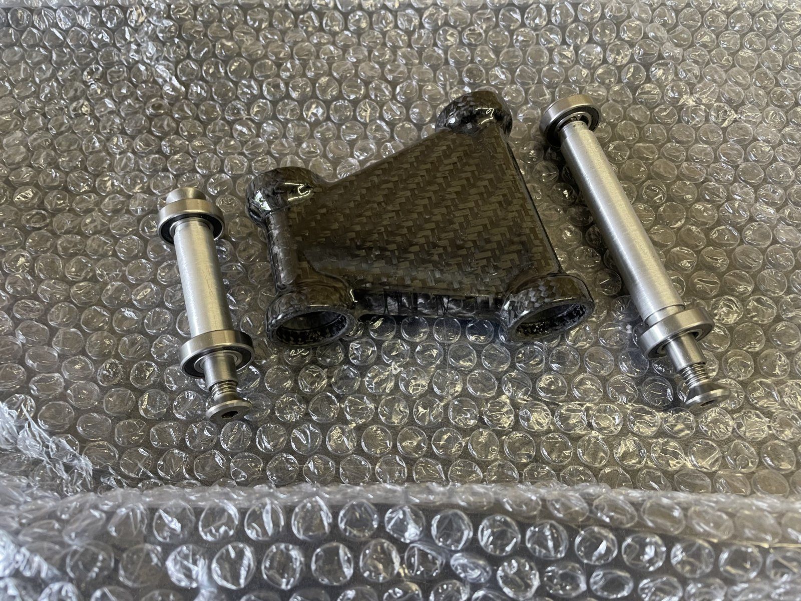

die gedruckten Teile haben sich gut geschlagen. Mich hat vor allem beeindruckt, dass das Gewinde perfekt gepasst hat.

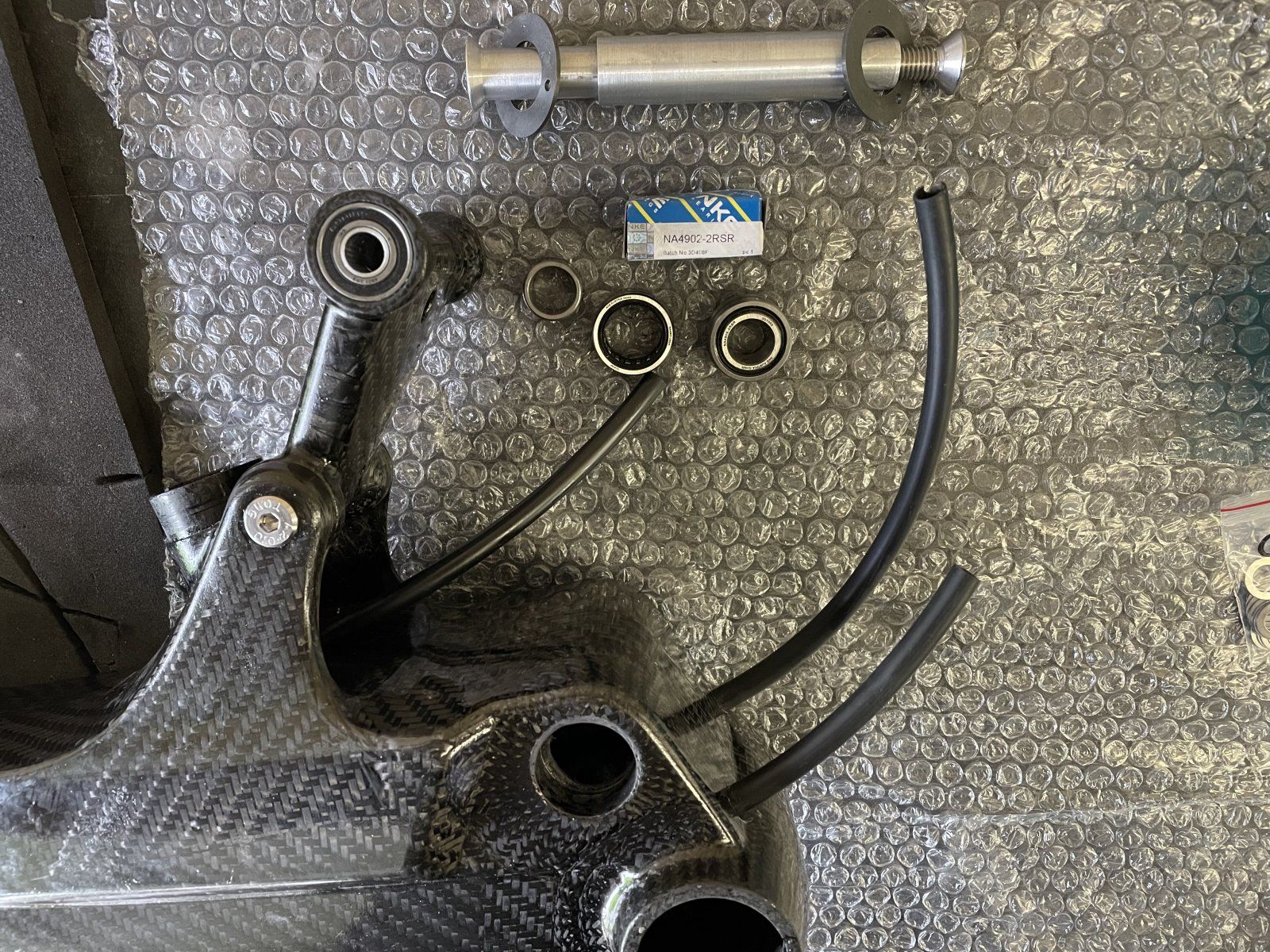

Allerdings muss ich gestehen, dass ich mittlerweile die gedruckten Teile doch durch Aluminium-Überwurfmuttern ersetzt habe - sieht einfach schicker aus.
Die Überwurfmuttern müssen ja eigentlich nicht viel halten. Sie sorgen lediglich dafür, dass die Gleitbuchse nicht unten herausfällt.
Zum Thema "Kollision mit der Bremsscheibe": das war auch mein größtes Problem (siehe oben in meiner Beschreibung). Ohne Offset der Nabe geht es nicht und man muss natürlich innerhalb des Verstellbereichs des Bremssattels bleiben (bei der Code sind es +/-2mm).
