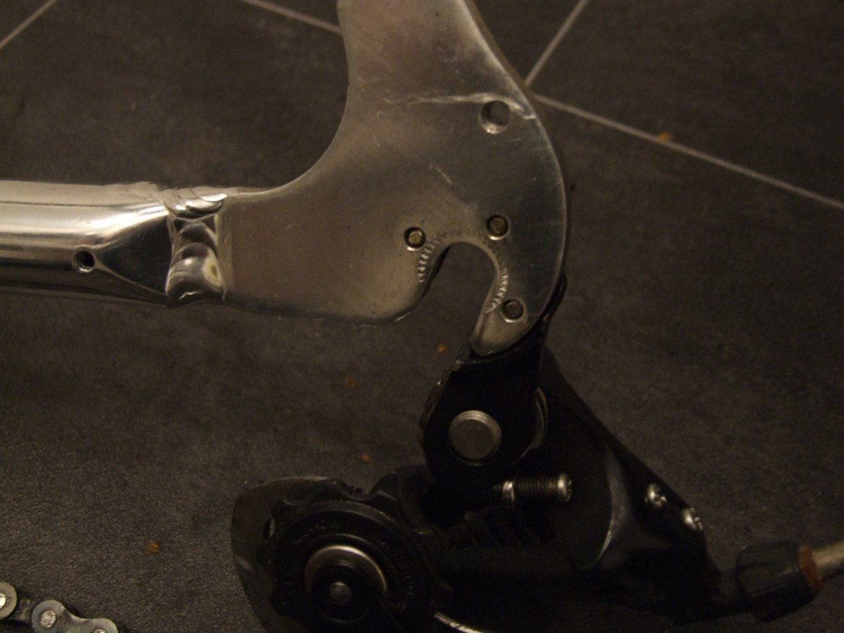

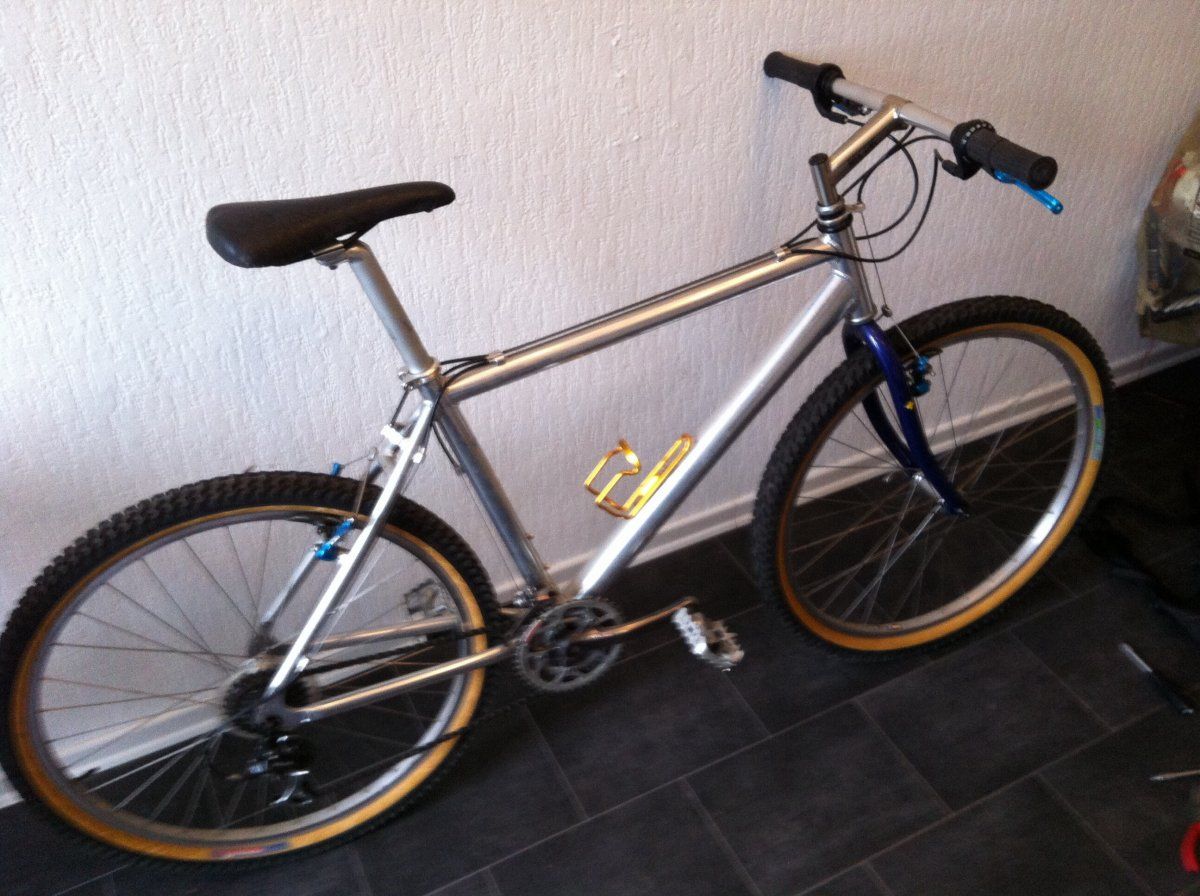

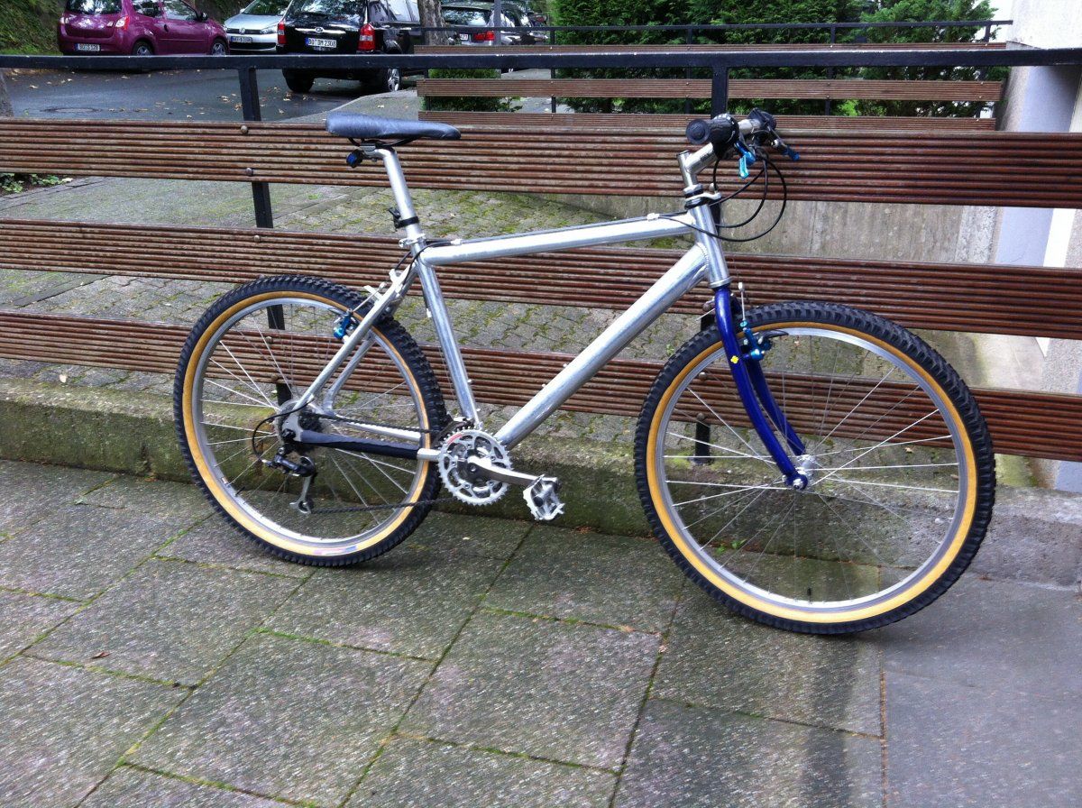

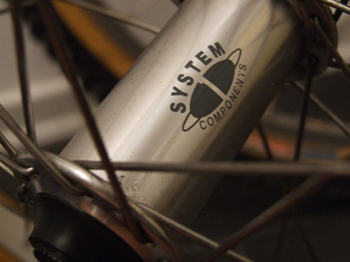

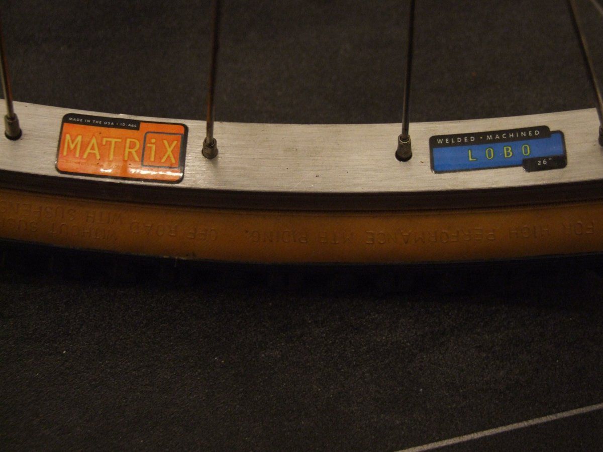

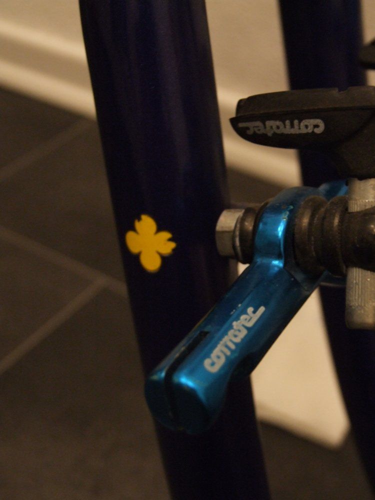

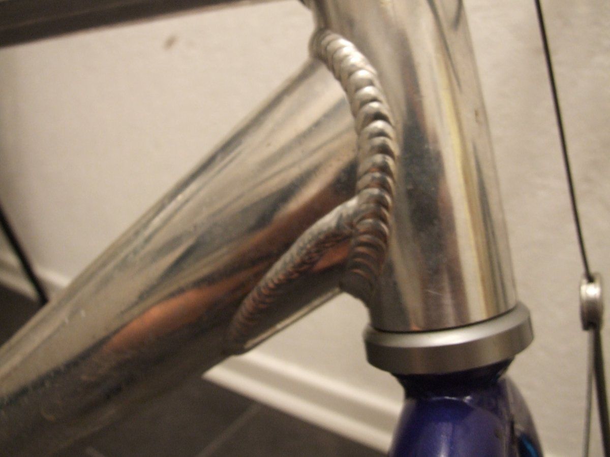

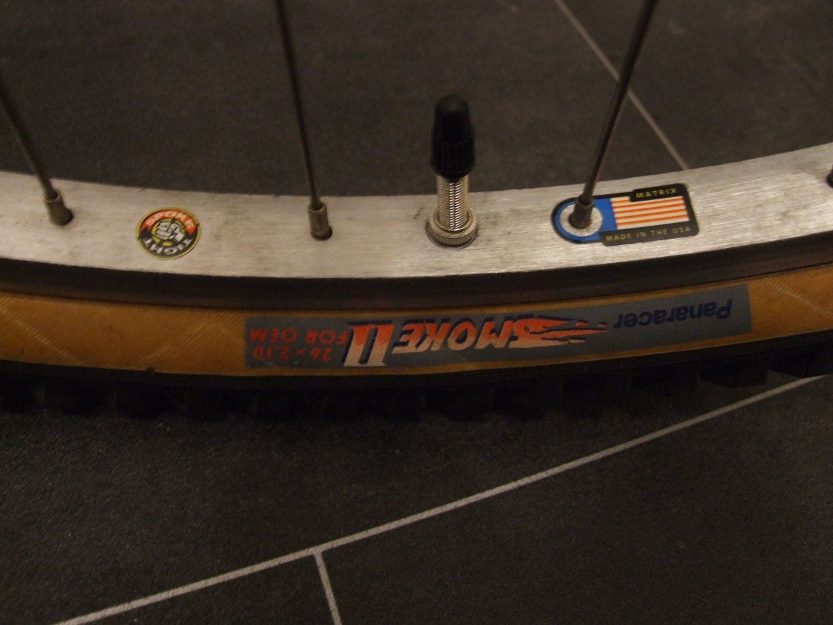

Hallo Leute,
ich brauche mal eure Hilfe, vielleicht weiß ja jemand von euch spontan bescheid.
Ich habe einen Neuzugang in der Küche, kann das Rad allerdings nicht so recht einordnen.

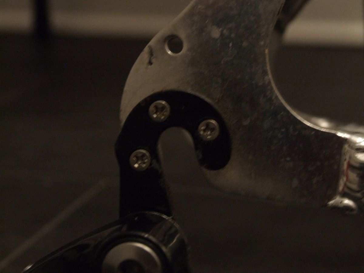

Der Rahmen ist Alu-blank, also nicht lackiert, Gusset unterm Steuerrohr, mit 3 Schrauben geschraubtes Schaltauge. Insgesamt für das angenommene Alter meiner Meinung nach recht gut gearbeitet.
Anbauteile wie Bremsen und Sattel sind von Corratec oder entsprechend gelabelt.
Allerdings kommen mir zu Corratec nur die Crossbow Modell in den Sinn.

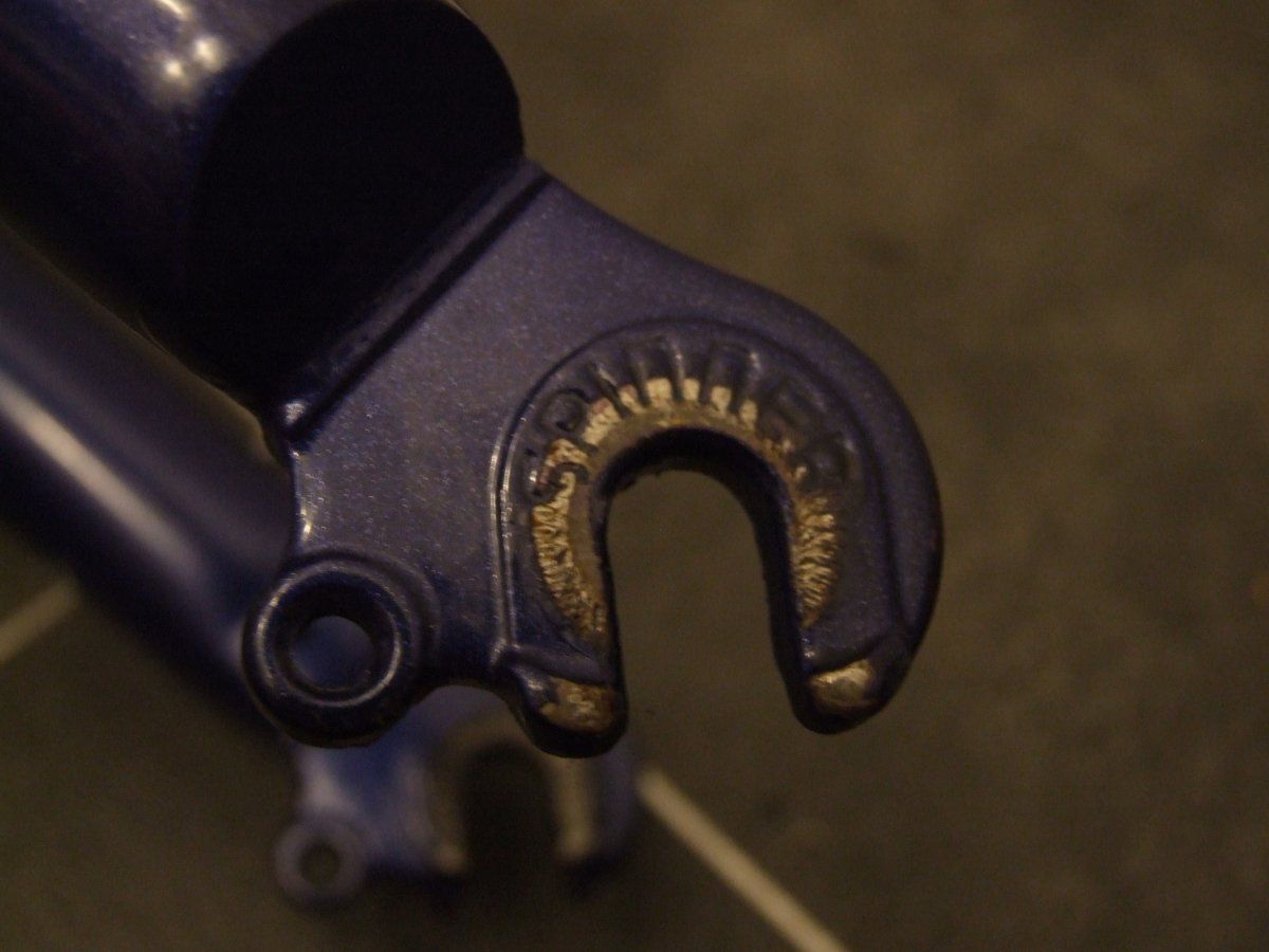

Die Gabel ist am Auge mit "Spinner" gestanzt.
Schaltwerk ist LX, Kurbel und Umwerfer STX-RC. Cantis und Hebel Corratec.
Reifen Panaracer Dart II und Smoke II in Skinwall, wie neu.
Kann mir jemand sagen ob es sich wirklich um ein Corratec-Modell handelt? In alten Katalogen konnte ich bisher nichts vergleichbares bei Corratec finden.
ich will das Rad weder verkaufen noch einen Wert wissen. Mich würde schlicht weg interessieren was da in der Küche steht.
Detailfotos folgen heut Abend / morgen.

Das ist ein Alu-Küchen-Brot-und-Butter-Rad! ;)
Steht auf den Componenten nur Corratec? Nicht dass da einer nur Decals drauf verteilt hat. Sonst haben die Komponenten soweit ich weiss extra-bezeichnungen wie "zzyzx".
es gab auch anbauteile, die mit corratec gelabelt waren. ich tippe auf einen kinesis rahmen. die hatten auch geschraubte schaltaugen.
vielleicht gibt die rahmennummer etwas her?
Ein fuchs hat einen Stempel am Ausfallende. Und die sehen etwas anders aus, haben eine recht prominente Bohrung.
füchse haben meines wissens eine integrierte sattelklemmung und irgendwo am rahmen - ich glaube in der nähe der ausfaller - einen stilisierten fuchs geprägt.
aus dem Bikemarkt
ein anderes Ausfallende von Fuchs:
file.php
Es gab auch Fuchsrahmen mit Schelle als Sattelklemme.
Alle hatten sie aber das "Tatoo", meine ich.
Wie gesagt, die Prägung kam erst später. Anfangs begnüte er sich mit dem Schriftzug.
Ich hatte selber mal einen Fuchs. Daher weiss ich das genau. Rahmengeometrie durfte man sich auch brutzeln lassen.
Ich hab jetzt oben nochmal ein Paar Fotos hochgeladen. Irgendwie unscharf aber mehr hab ich gestern Nacht nicht mehr hingekriegt.
Dass ich da nicht den heiligen Gral habe ist mir klar, ich möchte halt nur wissen was es ist.
Gibt die Rahmennummer was her?

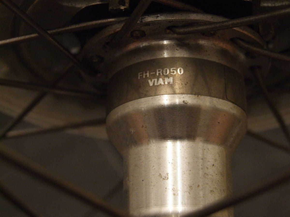

eins ist schonmal klar: das rad ist so nicht aus der fabrikationshalle gerollt. anbauteile von corratec und trek (vr-nabe) gemischt gab es so nicht.
Mein Post bezog sich auf kutte. Aber dass es die Rahmen auch ohne Prägung gab ist mir neu. Wieder was gelernt.
Diesen Rahmen hier würde ich aber trotzdem für einen schönen soliden Taiwanrahmen halten.
Ich finde es eigentlich recht schick. Nur diese Silent-Nabe. Die ist nicht so der Bringer...
Okay, wenn die VR-Nabe von Trek ist macht es die Sache nicht einfacher. Anbauteile mit Corratec, u.a. hat auch der Sattelbezug corratec-schriftzüge.
Kann jemand was zu der Rahmennummer sagen?
Hab gestern abend angefangen den Rahmen mit Luster Laces zu polieren, das sieht ja so geil aus... :D
Großserienrahmen aus Taiwan
den Rahmen mit abschließender Sicherheit einer (Vertriebs)Marke zuzuordnen, wird kaum möglich sein
würde am Wert letztlich nichts ändern
Sorry
gesucht dürften alleine die Reifen sein
