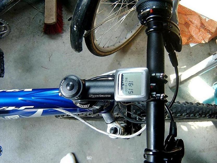

Also Leute mein Syntace F99 in 120mm ist gestern angekommen, wiegt genau 108g, die Ahead-Kappe 7g. (@Principia Brauchst du davon noch ein Bild auf der Waage, oder hast du schon?)
Sieht im Moment so aus, als könnte ich den Gabelschaft 2-3cm kürzen. :daumen: Muss aber noch ein bisschen rumprobieren.
So!
Ich hab jetzt erstmal 2cm Abgeschnitten, sie wiegt jetzt 1460g, vorher waren es 1471g. Vielleicht kommt noch 1cm mehr ab, das probiere ich morgen auf einer Tour mal aus.
Der Vorbau ist echt super.

was hast Du denn jetzt mit dem Gabelschaft/Spacern und Vorbau angestellt ? Mach nochmal ein Bild. Obern den Spacer weg + einen oder 2 von unten (sahen recht dünn aus) und den Vorbau umgedreht ?

Also, ich hatte vorher 5cm drunter, jetzt hab ich 2cm drunter, 1cm im moment noch drüber, um richtige höhe zu bestimmen, und der Rest is ab

Mach ich sowieso nicht, das wären höchsten 2 cm, und das ist schwer, wegen diesem Schiefen Schnitt, den die tune hat. Das lohnt sich nicht, find ich... Bild kommt gleich... So, da sind sie!
:daumen:

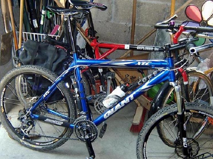

AVID SD 7!!!! Einziger Mangel bis jetzt bei mir: Sie quietscht. Aber da is was auf der Felge. Sonst ziemlich geil und günstig. Spar dir den Aufpreis für die orang/bronzen (des sind die magnesium oder) :confused:
SO viel leichter sind die auch net!
Mein Rad soll auch endlich unter 10 KG haben!!
Hi,
Bild 3: Mächtig viel Überhöhung...ist bei mir aber nicht viel weniger und war bei meiner alten Schaukel ähnlich.
Alt:
Neu:
ja sind die ti. ich denk des schaut meiner meinung nach zum ******** aus. Is aber Geschmackssache. Ich würd aber trotzdem zur SD 7 raten
