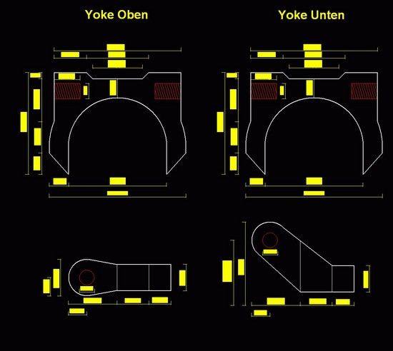

desweiteren wäre es nur ein minimaler aufwand beim 901 zb. die anlenkung zu entschärfen, die dämpferaufnahme im hauptrahmen müsste nur ein wenig mehr richtung oberrohr wandern, beim 301 weiter richtung unterrohr...

Evil...was ist an diesem "virtuellen" bike jetzt anders/besser?
Soll es eventuell dem 301 den Garaus machen? :lol:
2 Dämpfer > Gewicht? Sattelrohr wäre mir zu kurz konstruiert. Der Knick im Oberrohr ist hübsch? Ich mags nicht. Ein bike muss auch optischen Gesichtspunkten standhalten..wirkt alles etwas unproportional. Respekt für den Mut hier sowas zu zeigen und 'ne dicke Lippe zu riskieren aber das wars wohl nicht..

besser als an nem 901 liteville? ALLES!
wo siehst du 2 dämpfer? hast wohl zutief ins glas geschaut wie mir scheint...
da es nen DH rahmen ist, wird man eher keinen verstellbereich für die sattelstütze benötigen.. der knick im oberrohr hat null mit optik zutun, sondern reduziert die überstandshöhe um eine hand breit... das unter anderem unterscheidet nen race rahmen auch von nem longtravel-tourenpupserrahmen wie das 901.
auch ist der schwerpunkt deutlich tiefer und zentraler als bei der liteville krücke... :daumen:

ich konstruiere dir auch nen besser gehenden SXC rahmen als es das 301 je sein könnte... garkein problem...

zum bike...
...der Hinterbau ist wohl gut entkoppelt aber der Dämpfer ist denkbar ungünstig positioniert. Mitten in der Drecksbahn.
Dann kann man die Sattelstütze nicht vernünftig absenken. Wäre für mich ein nogo wenn ich ein DH-bike bräuchte.
Knick im Oberrohr wegen Überstandshöhe ist eine Verlegenheitslösung. Hässlich wie die Nacht und wenig elegant.

ich frage ich gerade wo bitte der dämpfer unter dreckbeschuss sein soll!?
und selbst wenn ers wäre, in der heutigen zeit kenne ich keinen dämpfer der selbst massiven dreckbeschuss übel nimmt.
sattel stellt man beim DH bike einmal ein, und dann ist und bleibt er so, essei du willst damit touren fahren, dann kannst ne teleskopstütze reinstopfen.
verlegeneheitslösung? wohl kaum, es ist die EINZIGE lösung!!!
