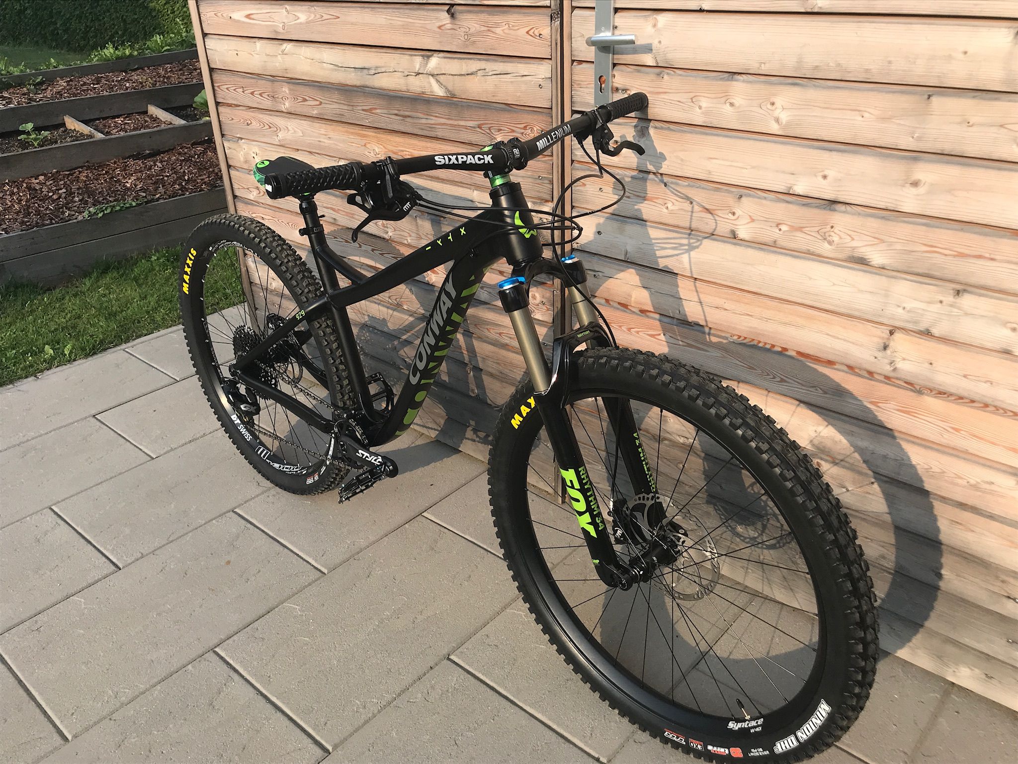

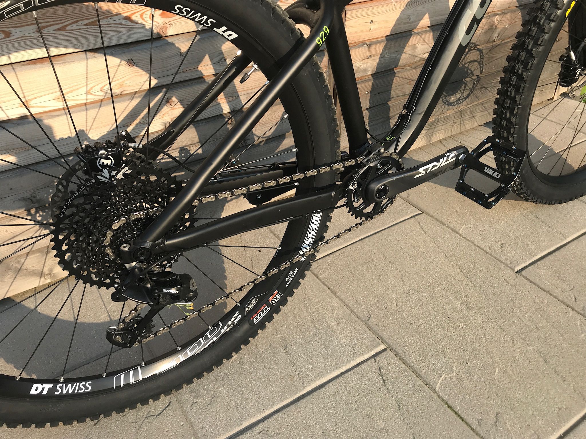

Nachdem er ihr die Freigabe für ein neues Bad gab, wurde das Budget kurzerhand auf undefinierte Höhe erhöht
Somit is des Ding jz scho fertig :ka:
Des Einzige aus der Restekiste sein jz Tune Würger und DMR Vault. Mei alte Giant Variostütze is als Platzhalter bis sei OneUp kommt. Mei Sixpack Millenium bis sein neuer mit gelblichen Akzeten kommt. Sattel schaut doof aus, ihm gefällt er aber.
Fährt sich im Garten ziemlich geil de Kiste. 29“ mit 40 mm Maulweite wirkt schon mächtig! De 190€ Gabel geht extrem fluffig und da Rahmen schaut sehr geil aus!
Lenkwinkel hab i heute 64,2 Grad gemessen. Gabel derzeit auf 130 mm da der Assey-Kit für 150 mm aktuell nirgends lieferbar. Und aufs HR geht des Ding auch sehr gut. I glaub aber mittlerweile das des bei alle HTs so is.

Sehr schick das mt, mir geht's momentan ähnlich suche auch nach einem trail hardtail bei mir stehen zur Auswahl das Conway mt oder commencal meta ht
Schönes Rad fahre ich auch, bin wirklich sehr zufrieden damit. Mein Fully steht seitdem nur rum. Habe mir den Rahmen nur erst eine Nummer zu klein gekauft.
Falls also noch jmd. einen schwarz orangen Conway MT Rahmen in L sucht... .
Ich fahre mittlerweile XL mit 189cm. L ist auch gut gegangen als ich viel technisches gefahren bin. Jetzt für Trail Touren taugt mir das XL besser.
