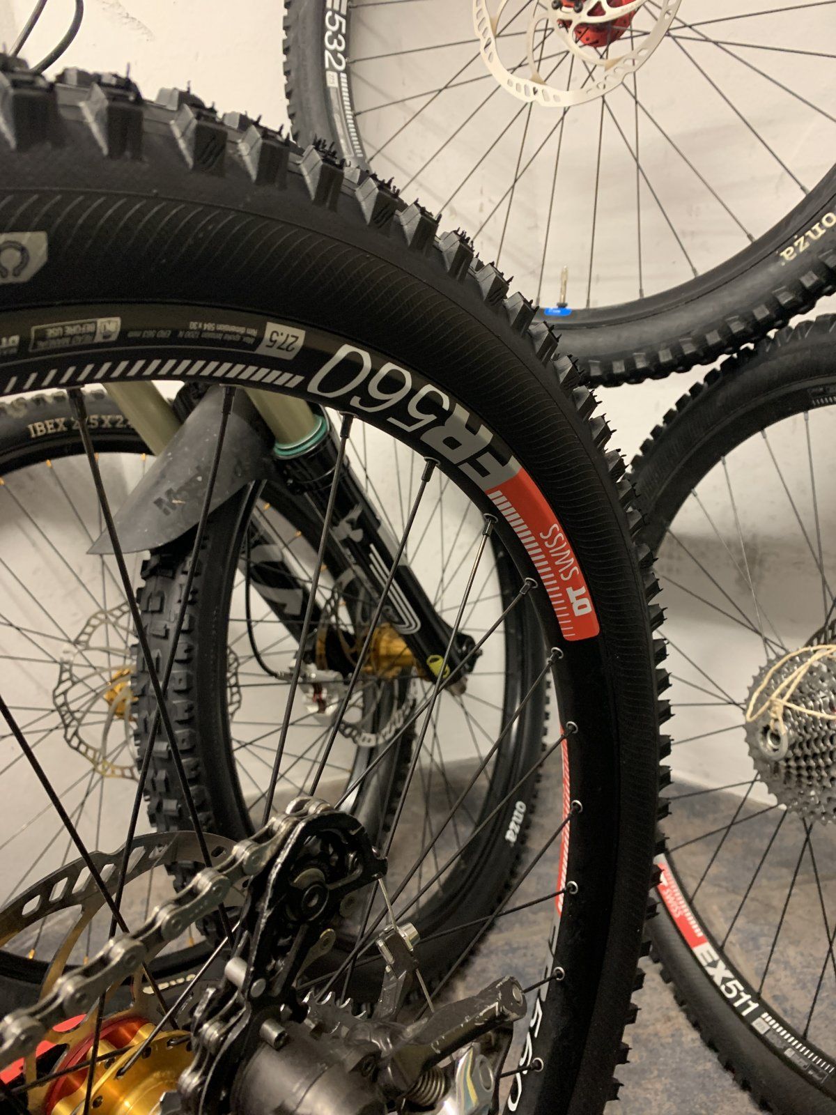

Dabei seit
6. August 2018
Punkte Reaktionen
9.452
die FR950 ist bis zu einem Systemgewicht von 140kg zugelassen
Die HX Komponenten von DT-Swiss bis 150kg
Die EG von Newmen auch bis 140kg
Ich behaupte nicht, dass die FR nicht hält. Würde ich sogar von ausgehen. Aber wenn man schon auf dem Weg ist kann man auch gleich bis zum Ende.. der TE will immerhin am Liebsten mitm DHler rumfahrn
