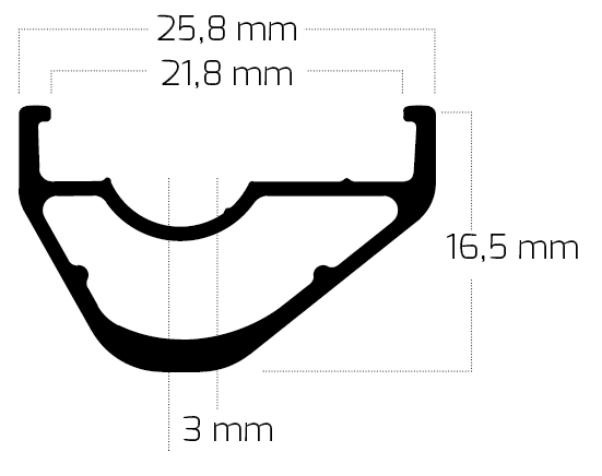

Themenwechsel: Felgen
Ich brauch mal ein paar Meinungen. Wie breit wäre der beste Kompromiss um einen recht großen Bereich an Reifenbreiten bis sagen wir mal 45mm oder 50mm und als unteres Limit 35mm abdecken zu können?
Da ich mir im Black Friday Kaufrausch :rolleyes: auch gleich noch einen Satz schöner Naben bestellt habe, denke ich gerade daran, einfach einen ganz neuen Laufradsatz fürs Monstergravel aufzubauen und die Laufräder im alten Rad zusammen zu lassen (müsste eh mindestens die HR-Nabe umspeichen wegen Boost und keinen Bock auf zweifelhaftes Adaptergefummel). Momentan fahr ich 38er Gravelkings oder 40er Nanos auf Kinlin Felgen mit 21mm Maulweite. Bei den Gravelkings passt es imo sehr gut von der Reifenform her, die Nanos sind mir aber schon deutlich zu eckig, da fehlt quasi eine ganze Reihe Außenstollen (liegt aber denke ich auch eher an den Reifen als an den Felgen). Mein Mann hat DT R500 Felgen mit 22mm Maulweite und 43er Gravelkings, das schaut auch gut aus.
Ich hab da die Spank Ozzy Trail 295 29er Felgen im Blick, die gibt's gerade für sinnvollen Preis im Abverkauf, und Spank sind ja auch immer schön steif. Gewicht 490g, Maulweite 24,5mm :ka:
Die DT R500 wären natürlich auch eine Option. Gewicht 495g, Maulweite 22mm.
Sonstige heiße Tipps für nicht allzu teure aber auch nicht allzu schwere "Brot und Butter" Alu-Felgen?
PS: Tubeless ist mir wichtig

Felge: Die Ozzy wird das Problem mit den Nanos eher verschlimmern, ansonsten spricht nichts dagegen. Die DT gibt es aber auch schon für 35€
Das ist klar, die Nanos kauf ich aber eh nie wieder, werden nur noch runter gefahren.
Ich habe gute Erfahrungen mit den NoTubes Felgen gemacht
ZTR Arch Maulweite 26mm 453g
ZTR Crest Maulweite 23mm 364g
Am 27,5er Mountainbike fahr ich die Flow auch sehr gerne.
Wie schaut das im 29er Durchmesser aus mit dem sehr flachen Profil der ZTR MK3 Felgen, sind die noch (seiten)steif genug um auch mal eine Asphalt-Tour "Rennradstyle" mit 3 Bar in den Reifen wegzustecken, ohne beim Rad in die Kurven legen rumzueiern und aufzuschaukeln?
Und bei dem vorgesehenen Reifenbreiten-Bereich dann eher Arch oder Crest?
arch + cx bzw gravelreifen hat bei mir nie gut funktioniert. also wenn sie dann mal gerade drauf waren war es ok. spüli und viel druck bei der montage. aber ich wechsele oft die reifen je nach wetter/einsatz daher fand ich das anstrengend.
für tubeless aber sicher gut.
die wtb i25 kom habe ich aktuell auf der liste, da newman nur 28 loch felgen der 25er macht und ich noch was feines mit 32 loch liegen habe.
vom gewicht her würde ich aber nicht über die 25er maulweite gehen wollen.
Mein Ding wäre es nicht 500g Felgen zu fahren an so einem Rad , wozu auch , ich wiege 80 kg und werfe meine Räder nicht aus dem 4 Stock :) Bei leichten Durchschlagen bei unter 2 bar hatte die Felge keine Probleme .
Als nächstes werde ich vermutlich leichte Carbonfelgen Probieren .
Derzeit fahre ich 25mm Newman sub 400g und 43mm Gravel King . Das geht gut .
Viele Hersteller optimieren um Felgen mit 21-23mm herum .
Hatte extra mit WTB geschrieben . Basis für die 40er Reifen sind 21er Felgen .
Der von WTB empfohlene Bereich ist aber sehr weit gefasst .

Leichter ist immer besser. Ich krieg es nur nicht über mich 300€ aufwärts für eine Felge zu bezahlen.
Die Newmen A.25 finde ich auch ganz geil, leider gibt's in 32Loch nur die A.30 und die sind vermutlich zu breit (und eh dann auch wieder schwerer). Meine Disc-Naben haben aber alle 32Loch, da bleib ich auch dabei aus Kompatibilitäts-Gründen. Mein Mann und ich spielen soviel rum mit dem Material und tauschen es von hier nach dort und wieder zurück, da mag ich keinen Ausreißer drin haben der dann alles verkompliziert.
Taugt die WTB i23 was? Innenbreite 23mm, Gewicht 430g, Preis unschlagbar
https://www.cnc-bike.de/product_info.php?cPath=39_187_1256&products_id=18502
