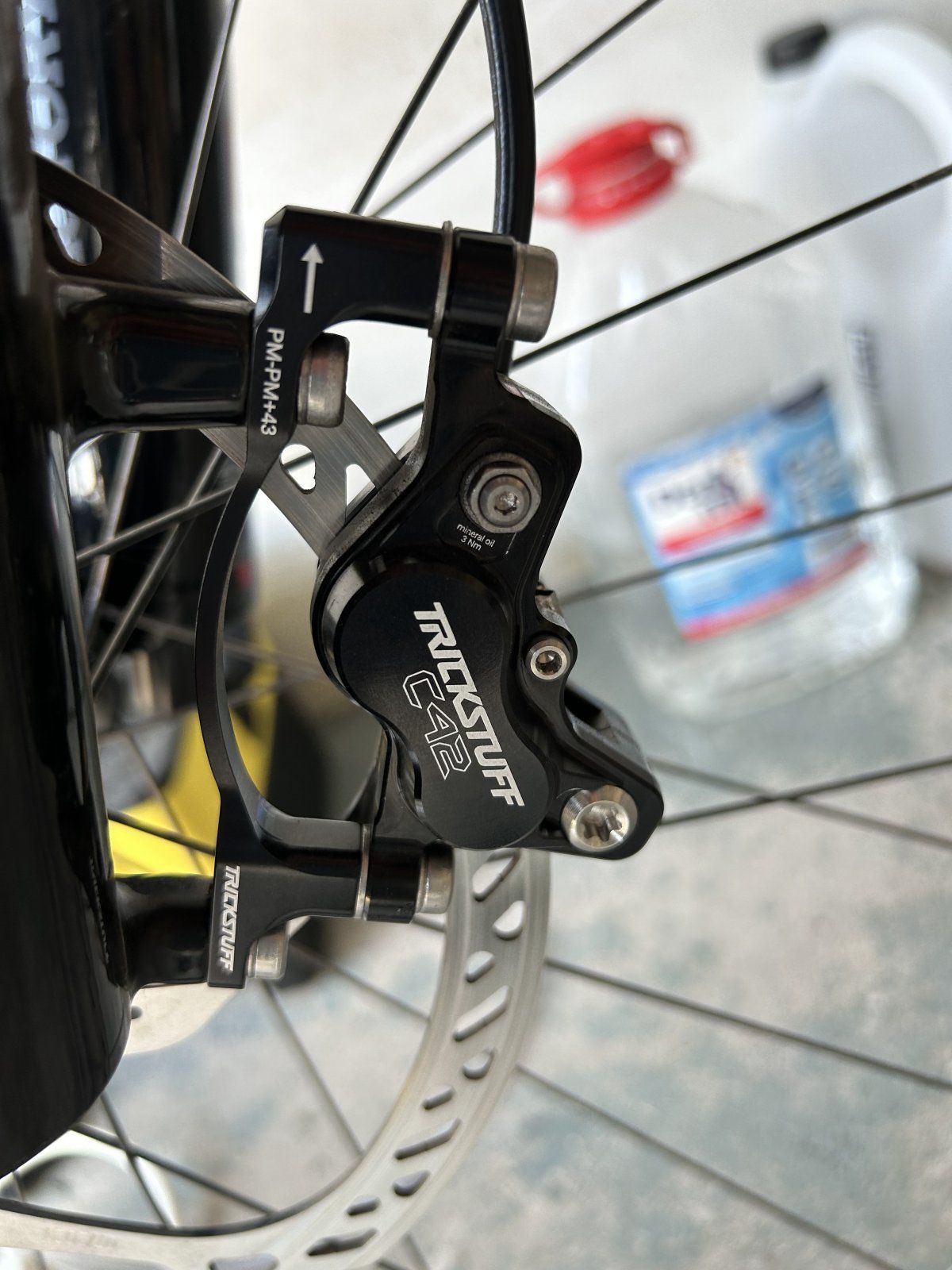

Hallo Trickstuffer,
Ich habe eine wundervolle Diretissima.
Aber wie montierte ich den PM+43 mit Dächle 223mm und dem C42 Sattel?
Bei Sram ist das ja eine wissenschaftlicher Artikel in PDF Form.
Der Adapter selbst kommt an eine Fox 38, die Montage an der Fox ist klar.
Jetzt kommt der Sattel drauf - welche Unterlegscheiben oder sonstiges „Füllmaterial“ muss für eine einwandfreie Funktion wohin? Vor allem für die richtige Höhe des Sattels zum Reibring.
Würde da normale M6-Schrauben mit Beilagscheibe zwischen Schraubenkopf und Bremssattel nehmen. Zwischen Bremssattel und Adapter kein „Füllmaterial“, das sollte so passen.
So endlich mal montier, leider sind keine „schönen“ Schrauben verfügbar gewesen.
Was vielleicht für Euch interessant ist: den Adapter musste ich mit einer Unterlegscheibe unterstützen, ansonsten schleift die Scheibe.
Ob das an der Fox 38 liegt, an der Dächle Scheibe oder am Adapter … ich werde mal Trickstuff anschreiben.
“Füllmaterial“ hab ich im Gegensatz zu den SRAM Bremsen nicht verwendet. Mein Bike Dealer hatte am Hinterrad den üblichen Turm gebaut, dort hat sich aber der Sattel immer wieder verschoben. Seit ich auf die Füllung verzichtetet habe, läuft die DRT ohne Schleifen.
Füllmaterial: diese ganzen konvexen/konkaven Unterlegscheiben, die gerne verbaut werden.
Passt bei mir perfekt…
Und die passenden Titan-Schrauben von Extralite sind doch auch überall verfügbar.
