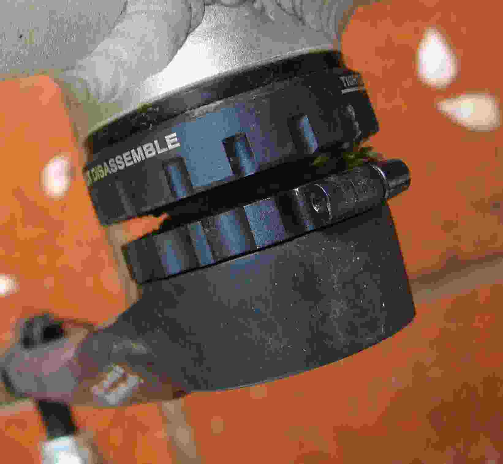

Kann mir jemand sagen, ob die Montage der linken Kurbel (XTR 970, Hollowtech II) so richtig ist. Hab gestern Jungfernfahrt mit meinem neuen MTB gemacht und ständig Gras aus dem Spalt zwischen Lagerschale und Kurbelarm rausholen müssen. Ist auch noch was drin. Paßt das so wie auf dem Bild??
Danke vielmals
Hallo,
bin zwar nicht der ultimative Fachmann, aber dies sollte eigentlich so passen. Links hast du bei einer 50er Kettenlienie und Tretlagergehäusebreite von 68mm einen Spacer und rechts auf der Kettenblattseite 2. Und wenn der linke Kurbelarm ganz aufgeschoben ist, sollte es so passen.
gruß
michael :daumen:
