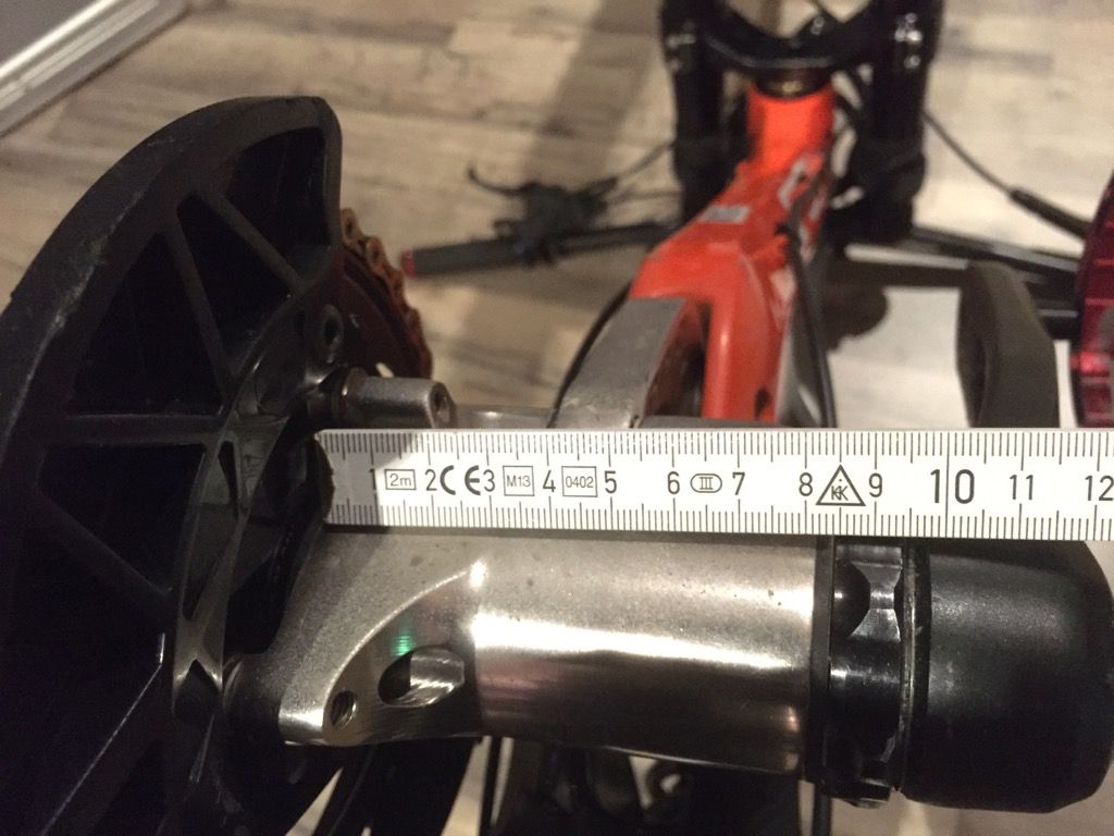

Birmingham Small Arms
Lesestoff zum Thema:
http://www.wikipedalia.com/index.php?title=Grundlagen_der_Innenlagertechnik
Allerdings bin ich mir auch nicht ganz sicher, dass es BSA ist. Wäre besser, wenn das noch jemand anderes bestätigen würde. Aber mal ganz ehrlich: Du musst doch wissen, was für eine Kurbel jetzt verbaut ist. Warum teilst Du das nicht mit, wenn Du Hilfe erwartest? Falls Dir der Lagerstandard nicht bekannt ist, hilft vielleicht ein Blick in die technische Beschreibung des Rades auf den Internetseiten des Herstellers/Vertriebs oder ein Anruf bei demselben. Vielleicht antwortet noch jemand, der das Modell von GT erkennt, genannt hast Du es ja auch noch nicht. Also bitte mach genaue Angaben, dann kann Dir auch eher geholfen werden.

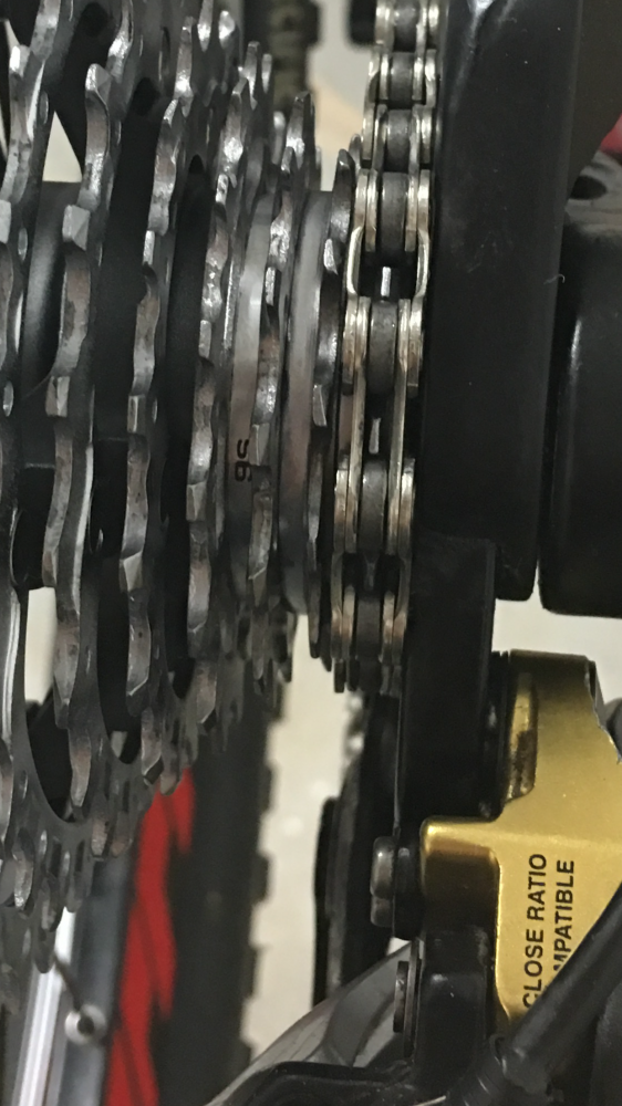

Hallo kann mir jemand helfen?? Ich habe am WE meine Kurbel, tretlager, Kassette und Kette neu gemacht. Nun habe ich das Problem das auf dem letzten Ritzel die Kette am Rahmen schleift. Habe alles bestellt wie es vorher war. Was kann das sein????
