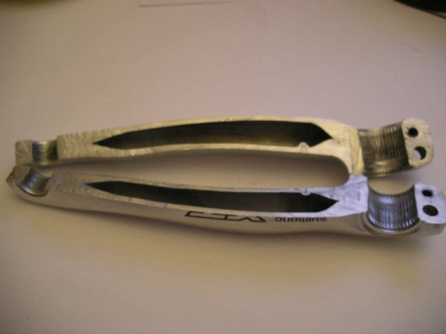

Ich will mal gerne noch ein Bild von einer aufgesägten XT Kurbel beisteuern!
Der Grund der Sägeaktion war übrigens ein Defekt an der Verzahnung aufgrund zu loser Befestigungschrauben!:rolleyes:
(Ist zwar OT aber ist vieleicht doch recht interesannt:daumen: )
