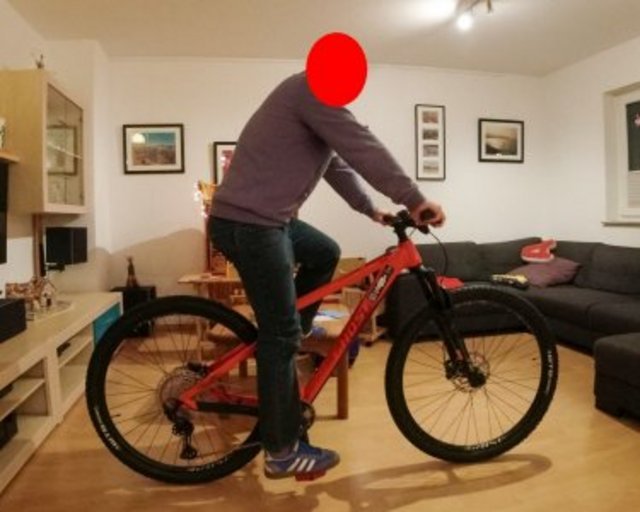

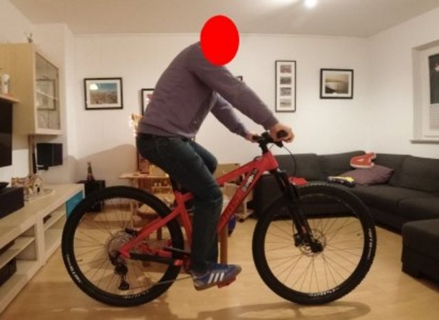

ich habe es geschafft jmd. zu finden der mich auf seinem neuen Nirvana in M sitzen gelassen hat ;)
Ich habe auf die schnelle 2 Bilder mit DJI Cam gemacht. Also leider sehr weitwinklig:
Lässt sich daraus etwas schließen? ;)
Vom gefühl: 29" ist erstmal ungewohnt wenn man es nicht kennt - halt wirklich groß ;) Im vgl. zu meinem alten kommt mir die größe passender vor... Ich bin nicht wirklich damit gefahren
Servus,
ich finde das sieht doch schon gut aus...auf keinen Fall zu groß!👍
Du sitzt hier halt (im Stand) etwas verkrampft und mit gestreckten Armen drauf.
Ich leite ja meine Einschätzungen gerne von mir ab, und bei mir (180/85) sieht L so aus:
Bei Dir wirkt das M optisch etwas kürzer als mein L bei mir, das kann aber auch an der Perspektive und am Foto im Stand liegen...jedenfalls wäre S bei Dir definitiv zu klein.
Sieht ok bis minimal zu groß aus. Du könntest auch S nehmen. Das wäre vermutlich auch ok bis minimal zu klein.
Ohne ein Vergleich zu sehen ist es echt schwierig, da was zu raten.
Kannst beides nehmen.
Sollte diecSattelstütze beim S lang genug sein würde ich fast du S raten. Aufgrund deiner Figur und Fahrkönnen.
Danke. Ja das ist sicher etwas steif und verkrampft ;) Im Stand an den Tisch gelehnt ^^
Beim S wäre ich bei gleicher "absolten" Sitzhöhe (also über dem Boden) aber dann näher am Lenrad, oder? Das war ja das was mich beim alten etwas gestört hat. Oder verstehe ich das falsch?
Servus,
Das Bild von @dehein2 ist halt ziemlich unbrauchbar.
Aber vergleich mal deinen Sattelüberstand mit dem von @dehein2.
Sebhunters Bike ist für ihn kleiner als das von dehein.
Sattelüberhöhung ist bei mir natürlich grösser, hab ja im Verhältnis auch längere Beine.
Ich beziehe mich aber auf die Länge des Rahmens, vorne, und da passt´s gut bei @dehein2...bei der Sattelhöhe geht halt wahrscheinlich kein 150mm Dropper mehr rein, aber soviel wenn überhaupt braucht er nicht....
95% passend ist ja nahe an 100% ;)
Es fühlt sich Stand auch erstmal gut an. Fahren konnte ich es leider nicht. Ich denke ich werde es einfach testen. Man muss ja auch einfach mal anfangen um überhaupt zu merken was nicht passt.
Sollte es nicht passen kann ich in einem halben Jahr immernoch schauen. Die Verkaufspreise gebraucht sind ja doch ganz ok normalerweise. Ich versuche parallel nochmal eins zum Testfahren zu finden ;)
150mm wird knapp Die Sattelstange steht bis Unterkante ca. 17mm raus, aber da ist ja noch etwas "unterbau". Rein die gerade Stange sind ~13cm
Genau, beim S wäre der Sattelauszug passender zu deiner Beinlänge, aber dann wäre der Rahmen zu kurz für deinen längeren Oberkörper...daher ist M imho der beste Kompromiss.
dann passt immerhin ein 125 oder auch 130mm Dropper rein...das ist viel besser als nix, hatte ich schon drin und war imho ausreichend. Hier gibt´s auch ein günstiges Model von KS das immerhin 20mm Offset hat und damit die Geometrie des Nirvanas nicht total ändert....
