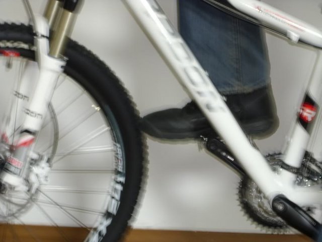

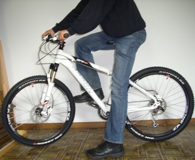

So, hab mich mal mit meinem Adoniskörper auf dem Rad abgelichtet ;).
Außerdem hab ich meine Freundin 1,61 cm und Schuhgröße 36 draufsitzen lassen. Wenn sie auf dem Mittelfuß steht und stark einschlägt passiert es bei ihr auch.
Meine Kurbellänge ist 175mm
Mal ganz davon abgesehen ob der Rahmen zu klein ist oder die Einstellungen generell nicht passen (*hust*):
Dein Fuß ist einfach viel zu weit vorne auf dem Pedal!
Rutsch mal mit dem Fußballen über die Pedalachse. Das müsste dann passen. so ganz grob...
Und so willst du Druck aufs Pedal bringen?
Davon abgesehen bist Du bist so groß wie ich, bei mir hätte beinahe L gepasst (Schrittlänge 79cm), mein Händler hat mir allerdings zu M geraten, was perfekt passt. S ist zu klein.

Ich würde sagen, Dir fehlen sämtliche Basics für dieses anspruchsvolle Hobby.:) Aber dafür sind wir ja da.;)
Als allererstes zieh doch bitte mal die Sattelstütze deutlich raus. Als grobes Maß klemmst Du Dir den Sattel unter die Achsel und fasst mit dem Arm nach unten. Wenn Dein ausgestreckter Stinkefinger die Kurbelschraube trifft passt es annähernd. Kleinere Korrekturen können dann später folgen.
Was aber viel wichtiger ist: So steht niemand auf dem Pedal, der von sich behauptet, er könne Rad fahren. Die Ballen gehören aufs Pedal. Dann stimmts auch mit dem Abstand. Wenns Dir schwerfällt, steig auf Clickies um.

also die sattelstütze geht doch garantiert noch raus.

Der Fuß ist eindeutig zu weit vorne, da schliesse ich meinen Vorrednern an.
Wenn du es nicht dauerhaft hin bekommst empfehle ich zum Anfang diese Dingerchens hier ohne Riemen.
So ist die Fußsohle geführt wie sie sein soll.
Klickies haben den selben Effekt, bloß sind die gewöhnungsbedürftig.
Und ja, bei der Innenbeinlänge könnte man bei diesem Bike nen 18 nehmen. Es wird ca 2cm länger sein und anstatt 170mm Kurbeln 175er haben.
Das Bike sieht sehr klein aus, ist das ein 16er, oder ein 14.5er:confused:
Falls es kleiner als 16 Zoll ist (42 oder 43cm mitte Tretlager bis oberkante Sattelrohr) ists definitiev zu klein.
Ein 18er ist bei deiner Größe am wahrscheinlichsten, jedenfalls bei diesem Hardtail. Masse sind mit 46cm höhe und 570mm Länge horizontal gemessen angegeben(relativ kurz).
Also wenn ich die Proportionen so anschaue - bei einer Sattelstütze, die verglichen mit dem Hinterrad so weit draussen ist, stehe ich mit den Fußspitzen am Boden... hab ne 78 oder 79cm Schrittlänge.
