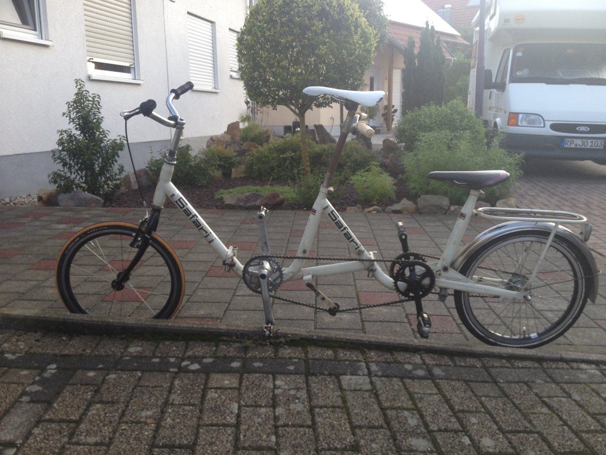

Hallo Leute,
ich fahre dieses Jahr das 1. mal beim KKC mit.
Hab mir auch schon ein altes Klapprad (Marke Standard) gekauft, nun stellt sich mir die Frage wie ich die Übersetzung optimieren kann, denn mir das normalen Stadt-Übersetzung geht da glaub wenig die Kalmit hoch.

Bin dieses Jahr wahrscheinlich nicht dabei. Übersetzung fahre ich die, die drauf war. Ich habe mal grob gezählt: So. ca. 56/18 bei 16" Reifen. Aber ob Dir das hilft ...?

Nach 6-7 Teilnahmen bin ich bei 39/16 angelangt, habe aber eine Vierkantachse und normale Rennradkurbel drauf. Dieses Jahr mit Tandem und Tochter 36/22. am besten fährst Du mal ne vergleichbare Steigung (8%) und schaust wie hart das ist oder theoretische Annäherung. oder mit Excel kalkuliert, welche Übersetzung man bei 1,5 m Radumfang braucht für ne gewisse Geschwindigkeit oder Zeit. Ich plane dieses Jahr mal mit 30 Minuten statt mit 22 ;)

Am einfachsten hinten größeres Ritzel, gibt's mit 22 oder 24 Zähnen. Bei alten Klapprädern ist das Baugleich mit Ritzeln für moderne Nabenschaltungen und hat so 3 Nasen und nur einen Sicherungsring.
So siehts aus, Danke Thomas
