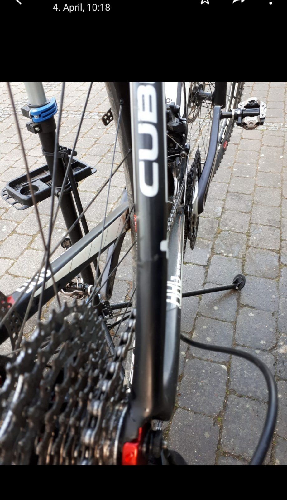

und zehn Jahren Garantie.... wie schon erwähnt Cube und Radon vertrauen ihren eigenen Carbon Rahmen nur bedingt und geben daher nur 3 Jahre Garantie, im Gegensatz zu ihnen Alu Modellen mit 6 Jahren... IMG_20201228_091120.jpg
Reaction hpc von meinem Kumpel
Nach fünf Jahren Kettenstrebe gebrochen
Keinerlei Kulanz 🤷
An seinem Stereo war es nach gut 4 Jahren soweit...fast der gleiche Schaden.
Waa ich damit sagen will bei Trek, Orbea, Specialized, Cannondale....währst du in so einem Fall wesentlich besser abgesichert.
