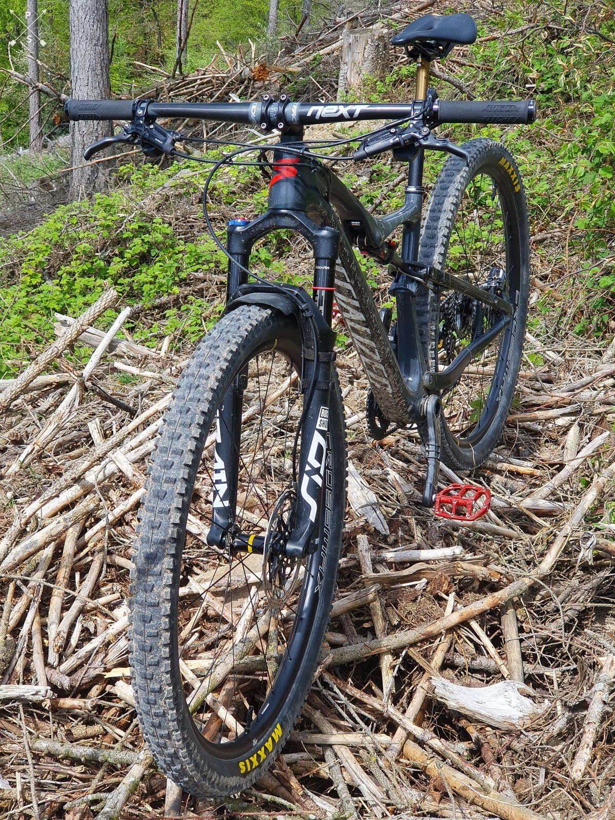

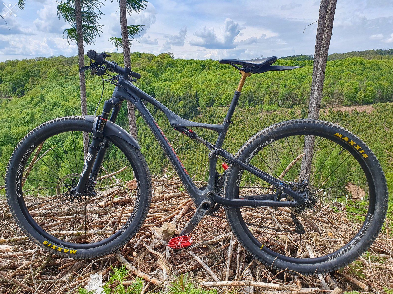

Gebraucht ist nicht immer schlecht, ich habe mein Carbon Bike auch gebraucht für 1000€ gekauft und neu aufgebaut.
Ca 3000 Euro.

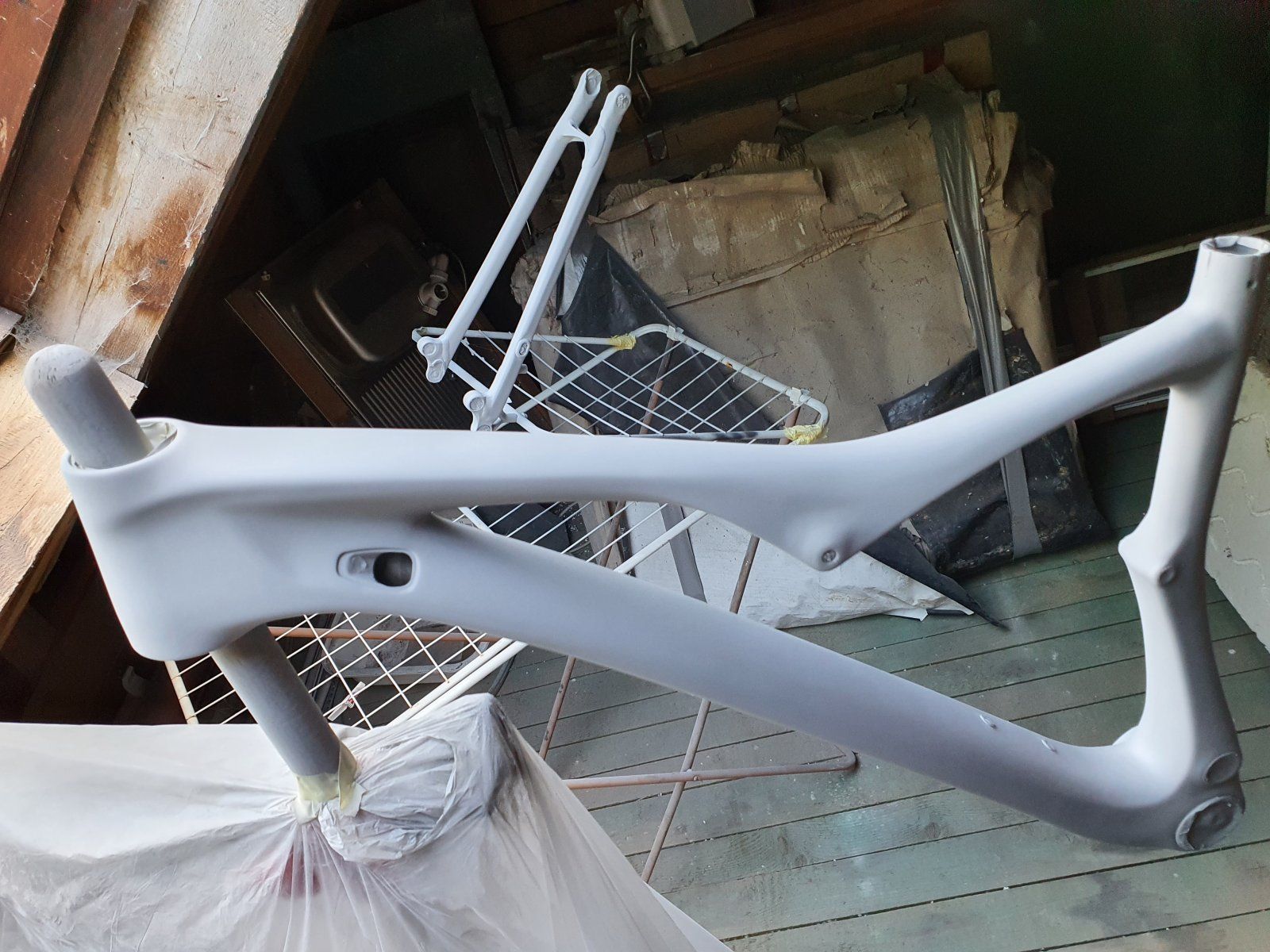

Der Rahmen war am Lack total teilweise total zerkratzt, am Hinterbau der aus Alu ist war seitlich eine tiefe Beule.
Alles abgeschliffen, Hinterbau an der Beule mit Alu Spachtel bearbeitet alles neu grundiert und mit 2 K Lack neu lackiert.
Geändert habe ich die Federgabel Sid Brain, Felgen Mavic Crossmax+ Reifen Maxis Highroller II, Kurbel Sram X0, Schaltwerk XTR Shadow 10 Fach+ SRAM Kassette und Kette, Bremsen+ Scheiben Guide Ultimate+ Centerline Scheiben, Shifter beide XTR, Lenker Race Face Flat Carbon, Fox Variostütze Fox Transfer SL Factory mit Specialized Phenom Comp Sattel, den XT Umwerfer habe ich behalten, ändere den aber noch auf XTR.
Neupreis vom Bike war 3800€ Gebrauchtpreis war 1000€ Bike war 5 Jahre alt. Die Komponenten waren wie bei Specialized bei den Comp Modellen üblich auf SLX Niveau. Durch den Umbau ist es bis auf den 12x1 Antrieb mit der AXS Schaltung und den Carbonfelgen auf einem Expert Standard. Ich habe den 2x10 Antrieb so gelassen, weil ich damit sehr gut klarkomme, habe vorne nur ein 36 statt 34 großes Kettenblatt drauf gemacht.
Bin dafür extra an die Schweizer Grenze gefahren um das zu kaufen, der Käufer wollte 1500€, habe dann noch gut verhandelt.
Habe jetzt durch den Umbau noch ca. 1900~2000€ investiert. Hinten war schon ein Brain Dämpfer verbaut, die SID Brain an der Front war 1 1/2 Jahr alt, die ist wie neu. Die habe ich statt für 1000 für 350€ bekommen. Der Vorbesitzer hat sich eine Fox Float 34 F-S 120 Step-Cast eingebaut.
War natürlich alles viel Arbeit. Bei dem Bike wusste ich was mich erwartet, weil ich die Specialized Bikes gut kenne, es hat sich auf jeden Fall gelohnt.
